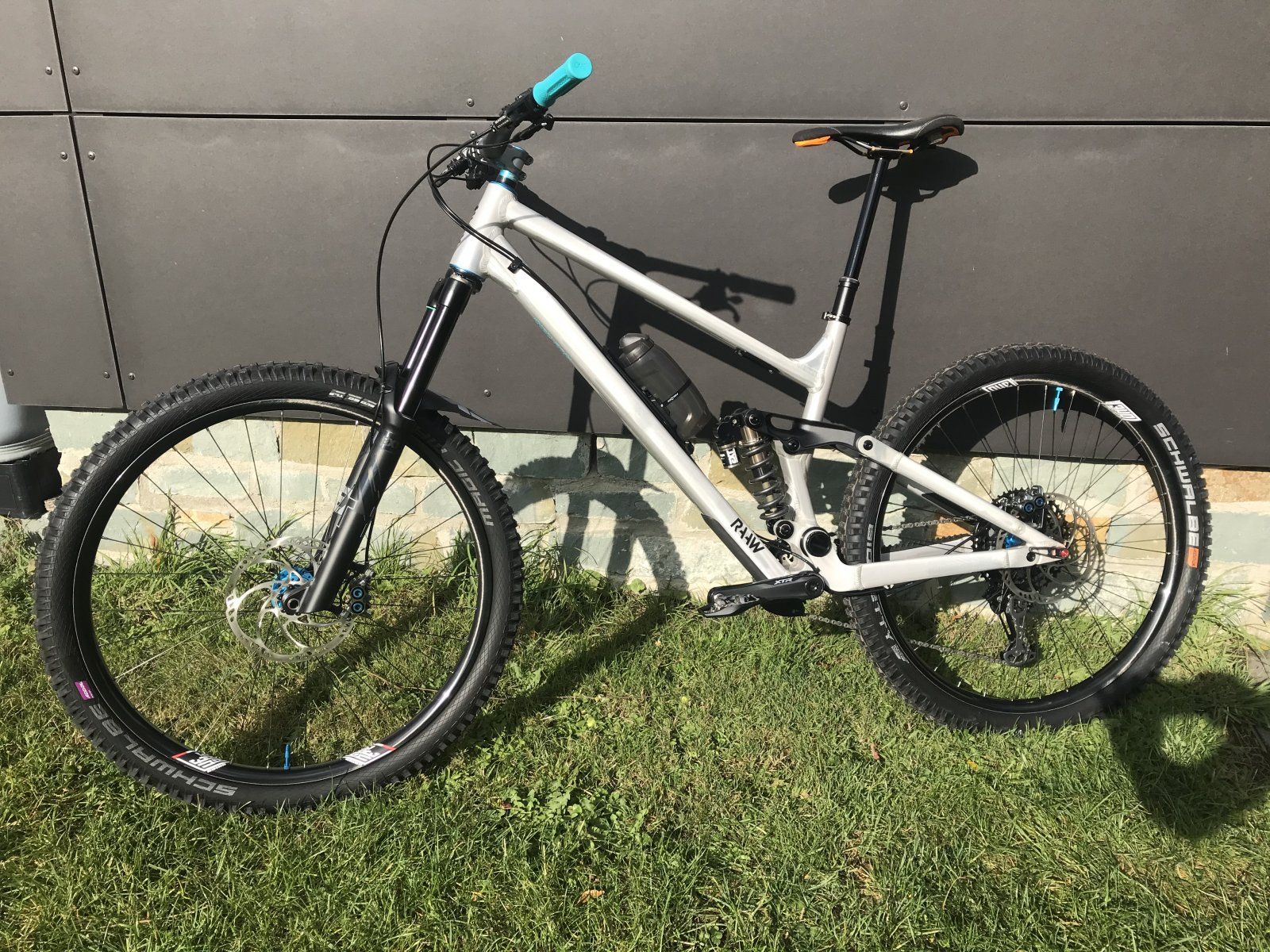

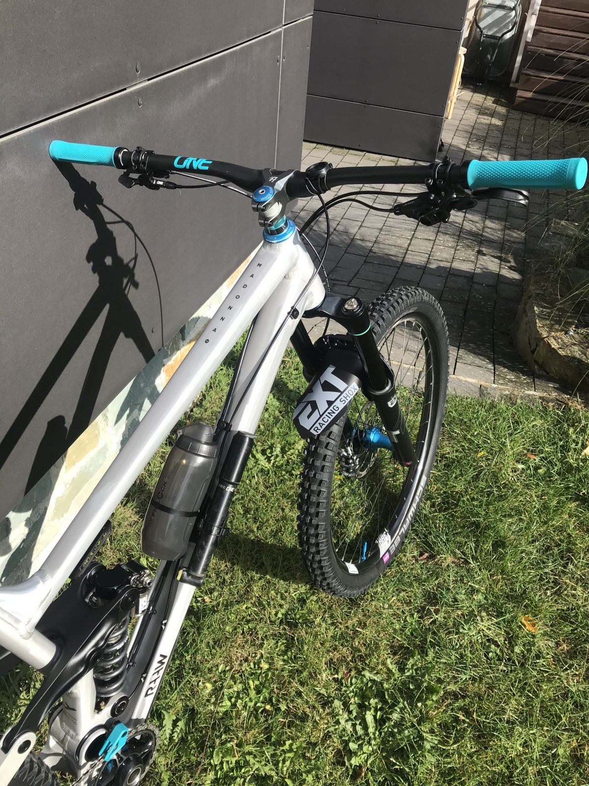

Zufrieden mit der Era? Wie läuft das Rad mit dem Storia? Mein V1 ist mit dem X2 schon sehr planted, überlege gerade ob und wie ich es ein bisschen spritziger kriege (DPX2?) aber der EXT ist halt schon schick..
Dabei seit
1. September 2017
Punkte Reaktionen
51
Ort
Büren
Sehr geil...
Den Dämpfer fahre ich auch! :D
Liefert die Gabel genauso gut ab? :i2:
Ist noch etwas früh hier über den grünen Klee zu loben. Ich hab das Rad erst seit letztem Samstag fahrtüchtig, da die Gabel noch nicht da war.
Ich hab auch erstmal 2 Touren gebraucht um mich an die andere Sitzposition und Geometrie zu gewöhnen.
Die ERA spricht super an, habe im SB6 eine lyrik mit acs3 kit und ULF Dichtungen, bemerke da keinen Unterschied.
Zum Storia fehlt mir in dem Rad der Vergleich, da ich direkt so aufgebaut habe. Würde das Ganze aber auch eher als satt als spritzig bezeichnen.
Aber wie gesagt: ob das am Gesamtpaket liegt oder am Dämpfer kann ich nicht sagen. Man muss insgesamt auf jeden mehr tun als bei meinem vorne/hinten Coil Yeti von 2016.
