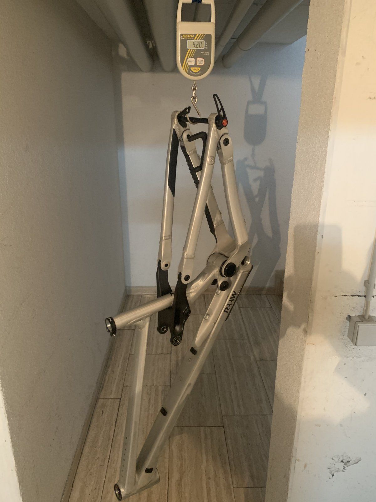

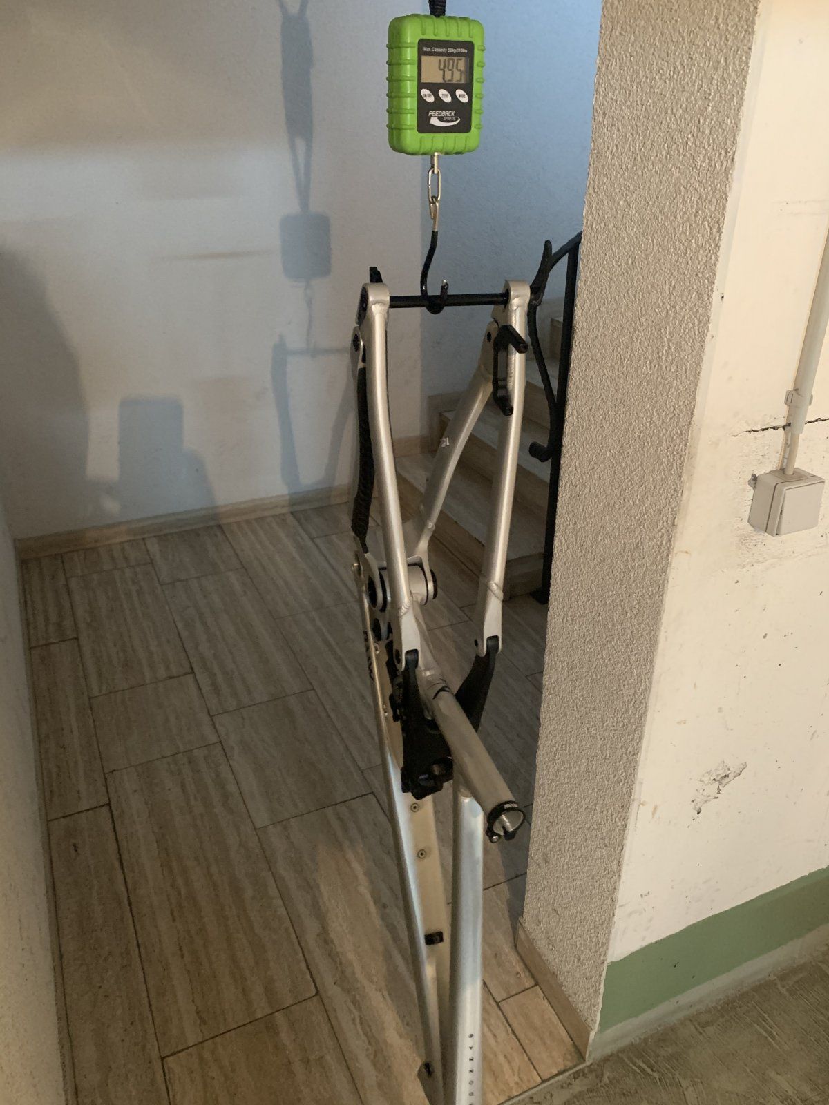

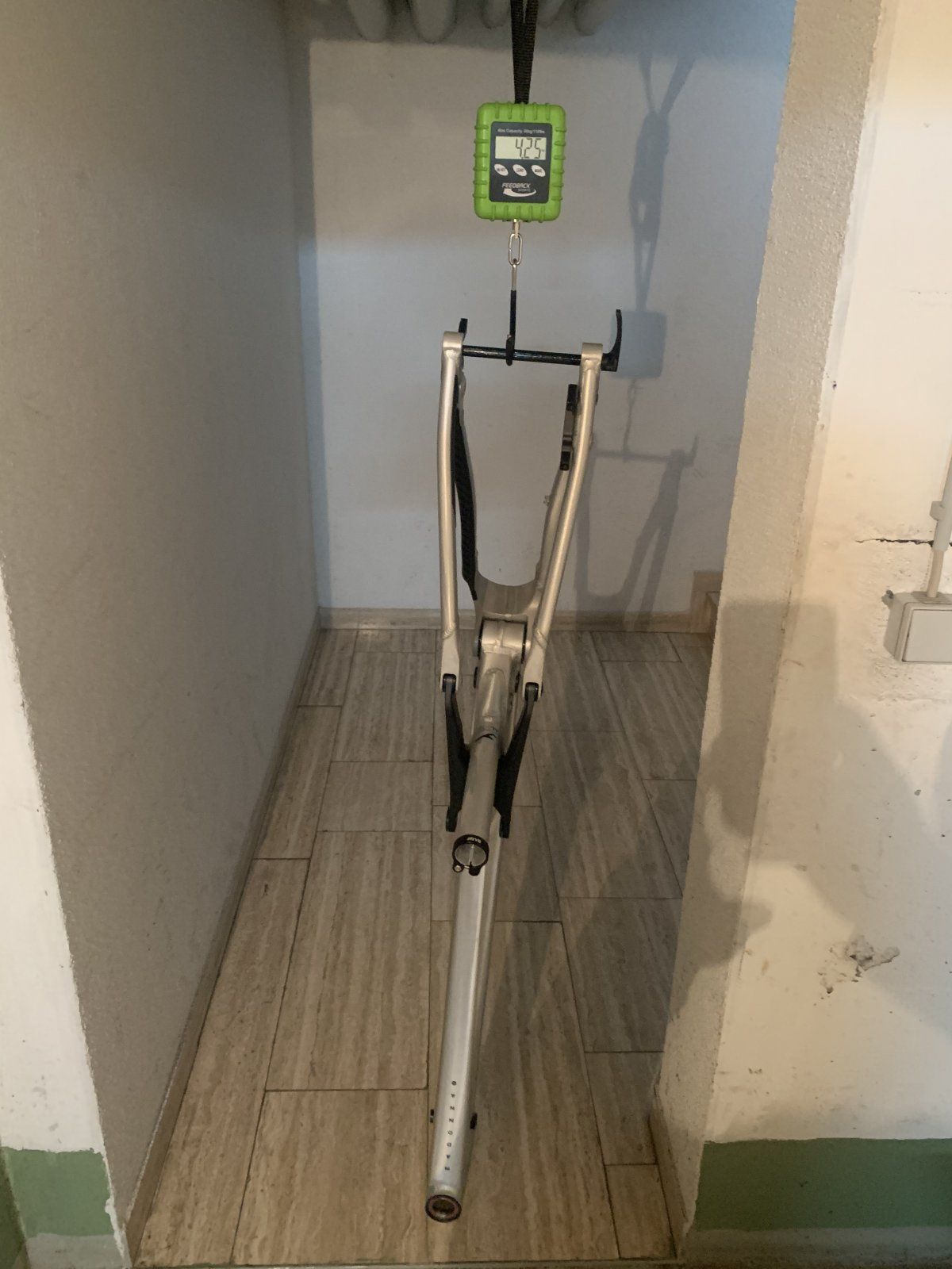

Zum Thema Gewicht , mit Hinterachse , Sattelklemme und Steuersatz hab ich gerade eingepresst , nur die Abdeckkappe ist nicht drauf .
Extra mit 2 verschiedenen Waagen (Feedback Sports und Kern Waage , also Leichtbau geht nicht :) , Gewicht ist ohne Dämpfer .
