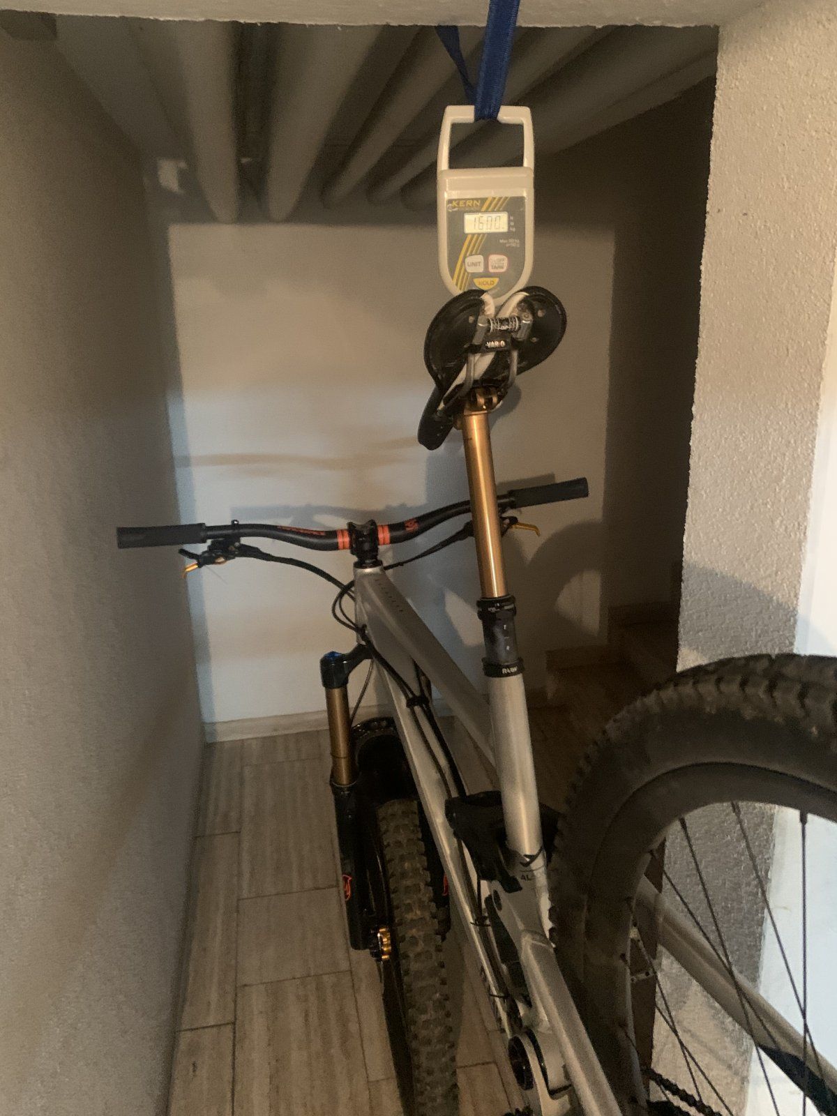

Im Moment exakt 16kg, noch paar kleine Einstellungen und die Bremse muss ich noch entlüften.
Fox 38, Fox X2 21er,
Trickstuff Direttissima mit 223/203 Dächle
175er Fox Transfer
Laufräder noch nicht Final im Moment Industrie Nine mit Syntace C33I , Reifen Specialized ,
Gx Eagle 10-52,
Cockpit Raceface

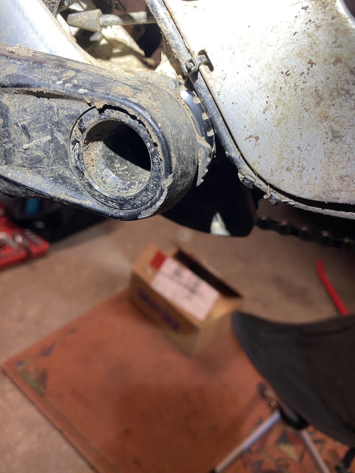

Nun mal meine Frage: Hier steht ja öfters, dass es mit DUB-Tretlagern relativ eng wird mit der Bremsleitung...- hatte hier schon jemad wirklich Probleme oder ist es einfach nur eng und geht wirklich gerade so? Wenns keine Probleme bisher gab, dann bleibe ich auch bei einer DUB-Sram-Kurbel....
Ansonsten gibt es halt ne FC8100 Kurbel von Shimano mit Gabaruk Kettenblatt und den Rest von Sram -Trigger, Schaltwerk, Kassette und Kette - Sollte ja so ja auch funktionieren !?!? - hoffe ich...
Ich hab DUB drin und ne Stahlflex, da geht die Leitung trotz leichtem erwärmen nicht ganz dahinter , stört aber nicht , kommt mit der Kurbel nicht in Berührung .

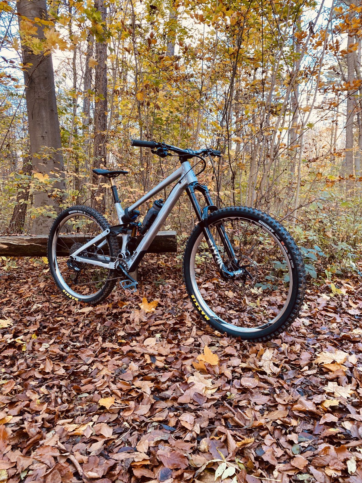

So, habe fertig. Hab einen Rahmen bei BC ergattert. Bei der ersten Ausfahrt war viel Grinsen und Staunen dabei. Mal wieder n Beweis dafür, dass das Gewicht gar nicht so eine große Rolle spielt wie ich angenommen hatte. Komme vom Nomad 4 und davor Hightower LT. Das Madonna fährt sich echt leichtfüßig und einfach. Bergauf regelt der Sitzwinkel.
Das Zusammenschrauben des Rahmens ist ein Genuss. Alles ist einfach und sinnvoll, hab selbst ich zusammengebastelt bekommen den Hobel. Die Transfer 170 möchte ich noch gegen eine Oneup tauschen, da ich jetzt auch 210mm fahren könnte. Habe mich bei 186cm für L entschieden. Anfangs dachte ich oh, klein, aber nach der Ausfahrt war klar, dass mir das so passt und mega angenehm zu fahren ist.
Madonna L Rahmen
Fox X2
Lyrik Ultimate 170
Newmen EG 30 LRS
GX Gruppe
GX Gruppe
Swat Tool
Shorty, DHR2
müsste so um die 16,8 oder so wiegen. Kein Plan, aber auch vollkommen egal.
