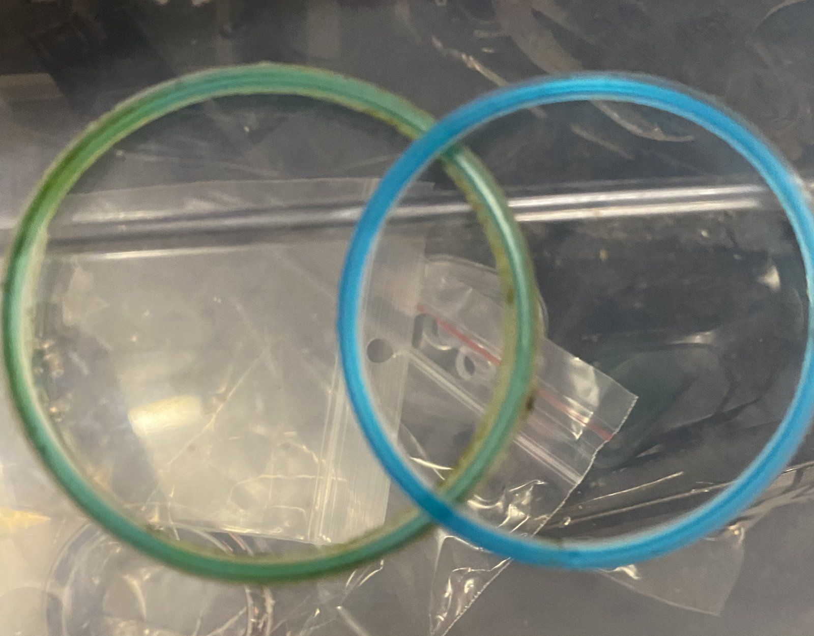

+1 für LM Bootsfett.
Ansonsten überlegenswert gleich den Lager- und Dichtungssatz zu kaufen und nach Bedarf zu tauschen.
Nach 2,5 Jahren vollem Einsatz hier mal ein Vergleich zwischen alter und neuer Hauptlagerdichtung (gestern getauscht) Edit: sorry für den verkackten Fokus. Aber die Verfärbung spricht schon für sich ;) Eines der Hauptlager wirkte etwas trocken, habe ich einfach unter der Dichtung nachgefettet. Das andere war wie neu.
