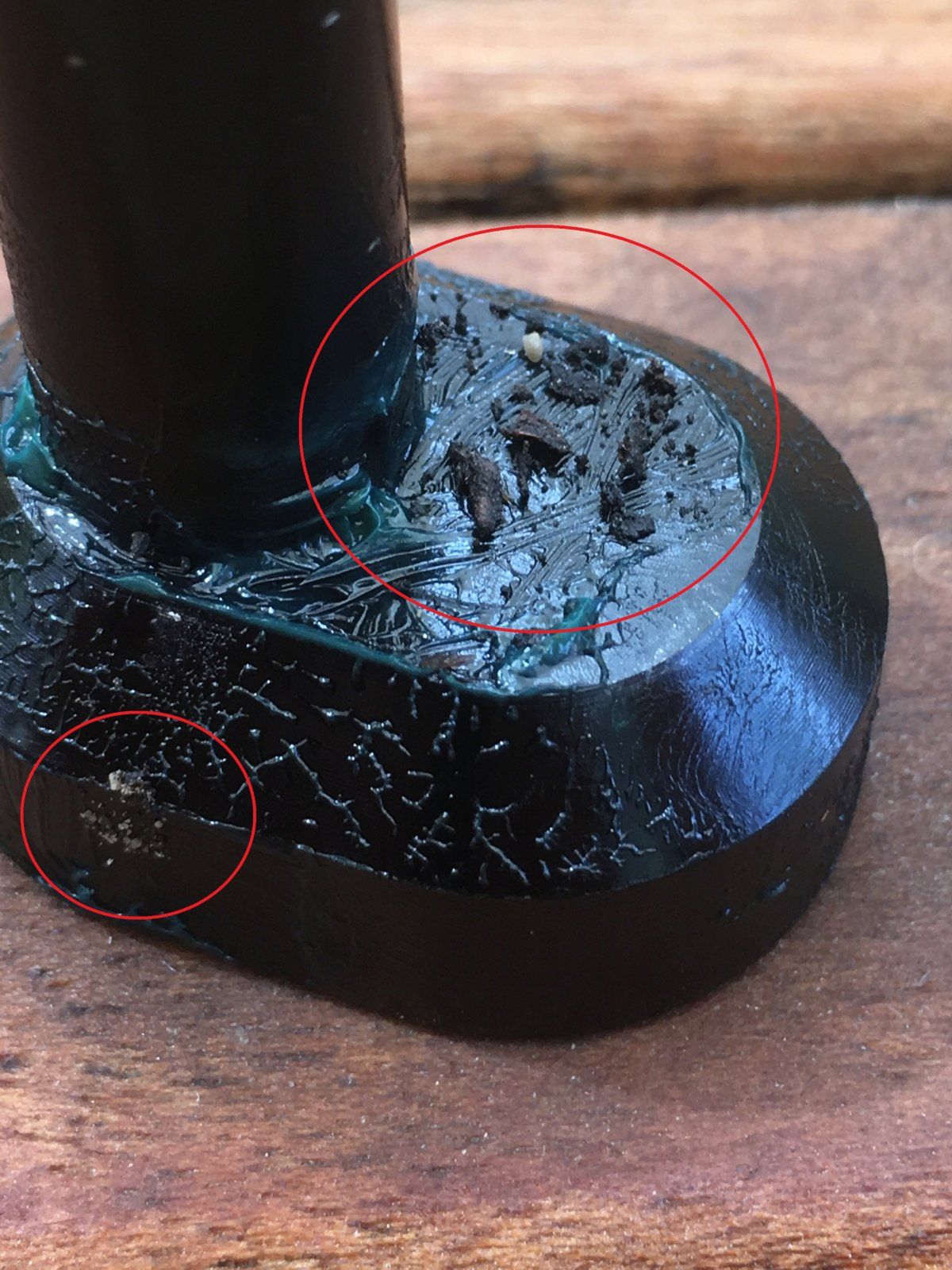

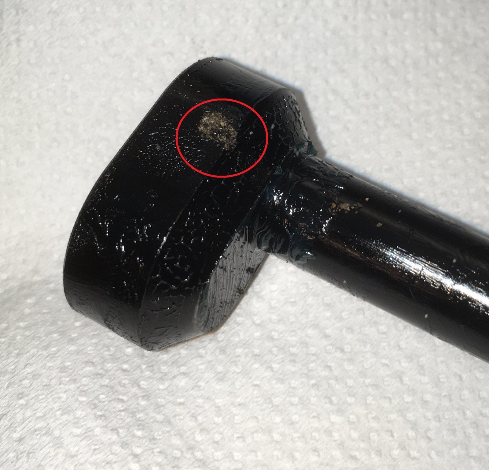

Das Knarzen/Knacken an der Steckachse ist Ende letzter Woche erneut aufgetreten, Grund war wieder Dreck der sich da reingearbeitet hat, siehe das Foto unten. RAAW hat wie immer sehr zügig auf meine Anfrage reagiert und geraten die Achse mal mit 25NM anzuziehen statt den sonst empfohlenen 15NM. Vielleicht hat es also ja auch etwas mit einer zu lockeren Achse zu tun, werde das mal ausprobieren und beobachten.

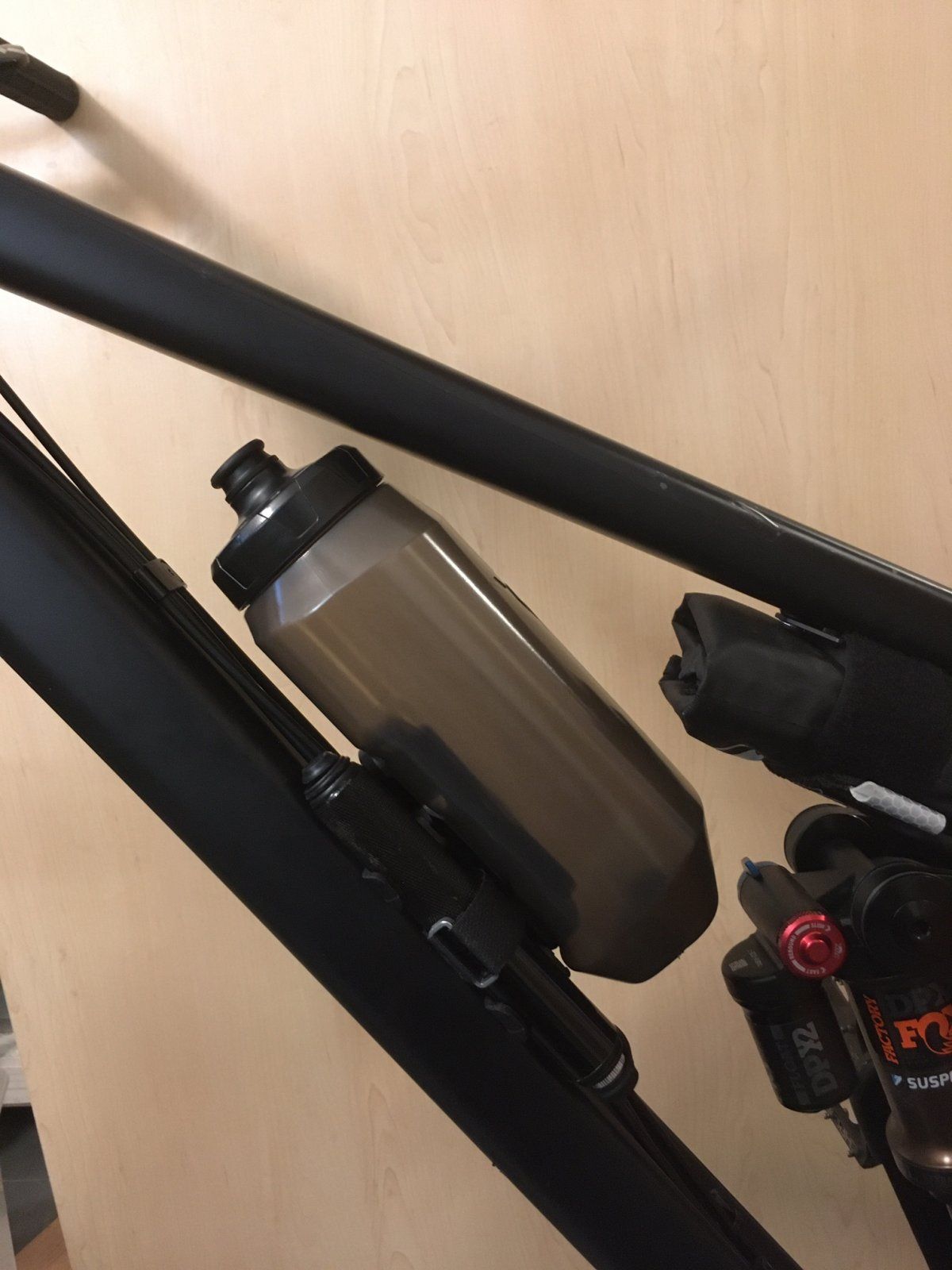

Bin gerade schwer begeistert - hab mir die Thirstmaster 5000 von YT bestellt, und auch die geht mit 835ml Volumen problemlos in den Medium-V2.2-Rahmen, mit Pumpenhalter und Spacern um Platz für die Kabel zu lassen. Nach unten zum Dämpfer ist noch gut Platz, eventuell werde ich da noch mit Lösungen experimentieren um den Flaschenhalter leicht nach unten zu versetzen.
ACHTUNG: das ist eine Kombination aus der YT-Flasche mit dem Standardhalter von Fidlock. Mit dem YT-Halter passt es nicht, dieser setzt die Flasche zu tief und sie kollidiert mit dem Dämpfer.

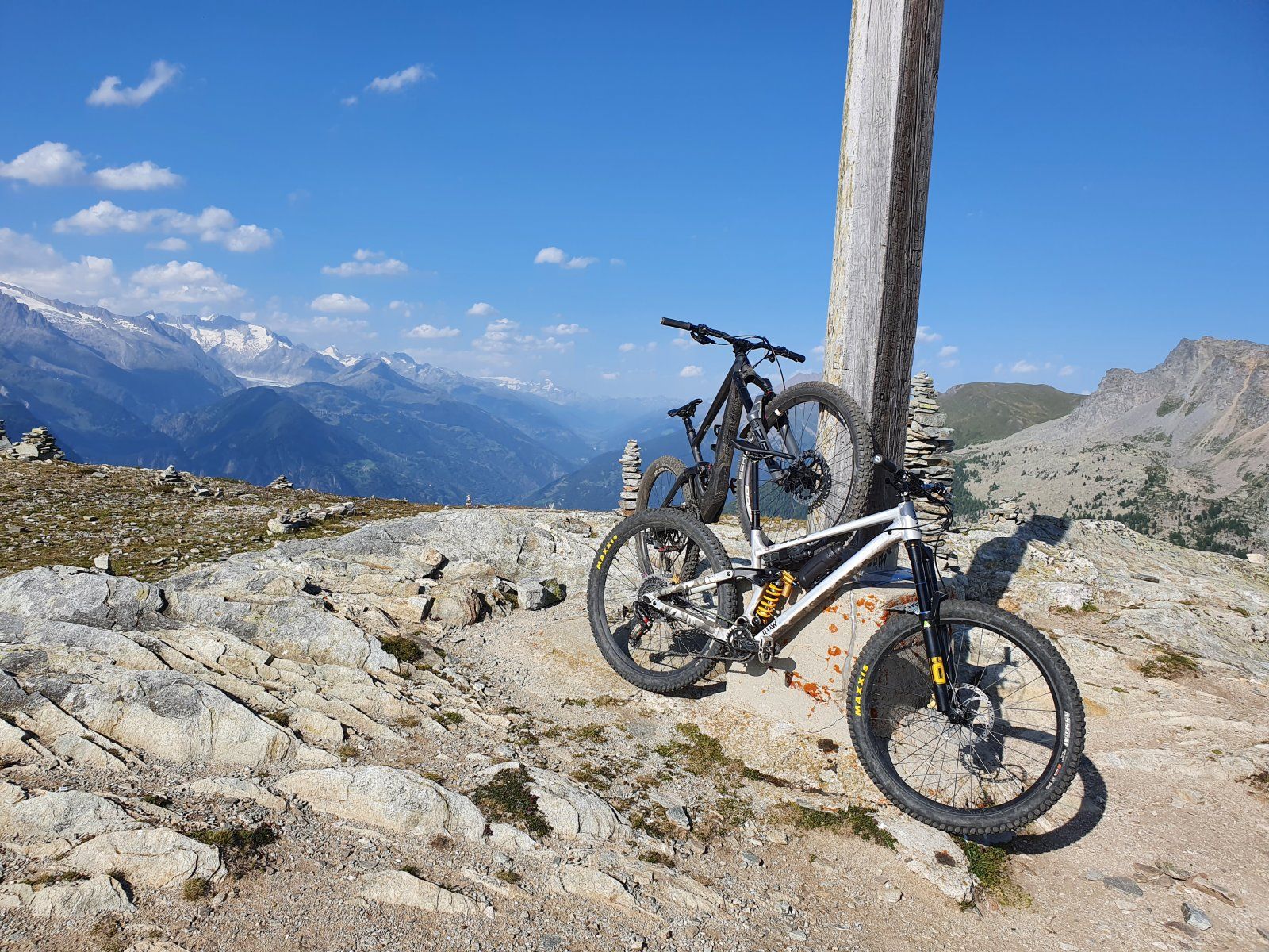

Mein V2 hat die letzten Tage wieder viele Felsen, viel Action und viel Staub gesehen (Wallis). Ich glaub, ich war noch mit keinem Rad so entspannt unterwegs. Easy und spaßig zu fahren, top Performance und über Zuverlässigkeit mach ich mir schon gar keine Gedanken mehr. :love:

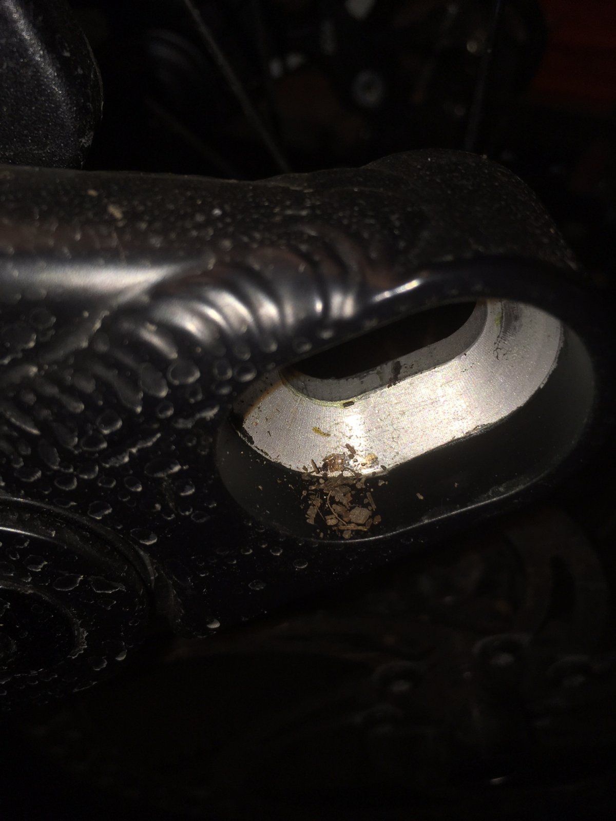

Es schaut so aus als ob es von der Steckachse kommt, da ist immer wieder Dreck zwischen dem integrierten Ausfallende und dem Rahmen, eigentlich auch immer an derselben Stelle. Von außen abkleben hat nichts geholfen, der arbeitet sich wohl von innen rein. Hab erst jetzt realisiert dass die gerade Fläche am in der Achse integrierten Ausfallende innen ja keine Kontaktfläche ist und damit besser fettfrei bleibt. Hab die Achse jetzt mal zuerst gefettet aber ohne Rad montiert, innen alles überschüssige Fett entfernt, wieder demontiert und erst dann mit Hinterrad montiert . Mal schauen ob das was hilft, bin aber nicht so zuversichtlich.
Werde wahrscheinlich mal die V2-Ausfallenden mit passender Steckachse bestellen um zu testen ob die Variante da weniger anfällig ist.
Hat sonst von den V2.2-Fahrern hier keiner ein Problem mit Dreck der sich da rein arbeitet? Hier mal zwei Fotos, von den letzten zwei Reinigungsaktionen. Ich denke der Dreck seitlich der zweimal an derselben Stelle sitzt ist was die Geräusche verursacht. Der auf innen liegenden Seite wird hoffentlich besser nachdem ich dort jetzt das Fett weglasse.
