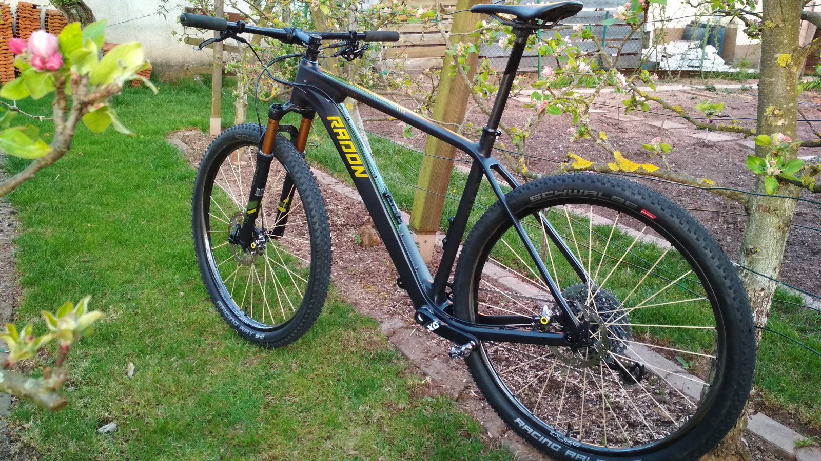

Hallo Radon-Gemeinde,
hier mein Jealous von Anfang 2020, allerdings das Vorjahresmodell.
Bin 1,90 mit 93cm Innenbeinlänge und fahre die XL 22".
Aktuell habe ich 8,3kg auf der Waage ohne Pedale.
Ein absolut schnelles und vortriebsorientiertes Bike das Bergauf rennt und mit seiner Geometrie mir ebenso Bergab Sicherheit vermittelt, mehr als mein altes Epic S-WORKS 29 2011.
Angebaut wurden:
Sattelstütze PRC SP2 CARBON 27,2 mit Kunststoffadapterhülse
Sattel Ergon SR Pro Men Carbon
Vorbau 90mm PRC ST2
Lenker #BeastComponents Flatbar mit 5mm Rise aber 0 Grad Upsweep
Laufräder #PiRope - DUKE Lucky Jack 6ters
1149 Gramm vorn 28mm hinten 25
und die textilen Speichen nehmen etwas die Vibrationen aus dem bocksteifen Bike
Bremse habe ich testweise gegen die neue XTR getauscht. Die MT8 SL könnte ich mir aber gut als Shigura mit den XTR Gebern vorstellen.
Werde noch wie an meinem Scott Genius auf Sram XX1 AXS und Fox Kabolt Achse upgraden.
#bisbaldimwald #eberacingteam #radon

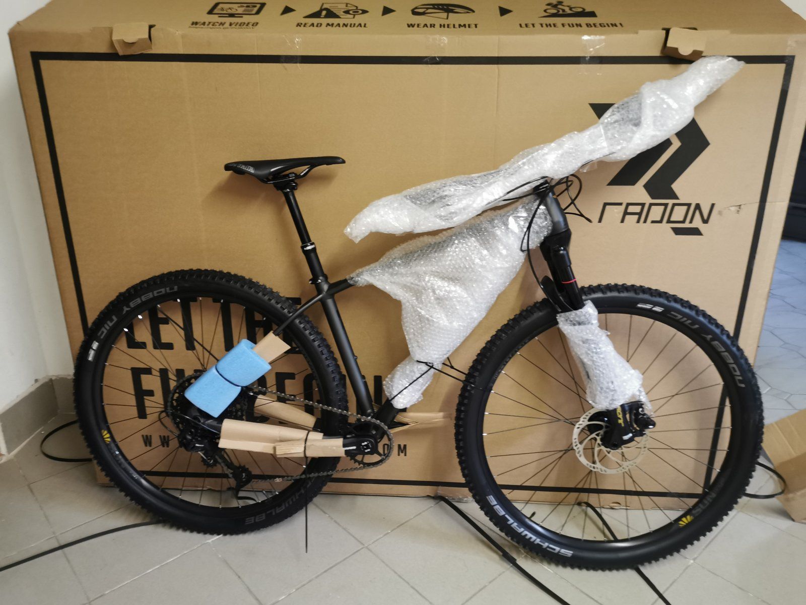

Nach einiger Wartezeit auf den Paketdienst ist mein Jealous AL 8.0 gestern am Abend gut verpackt und ohne Transportschäden bei mir angekommen.
Heute am Morgen konnte ich das Fahrrad dann auspacken und fahrbereit machen.
Die ersten Eindrücke:
  • Fahrrad war sauber verpackt
  • Die Vormontage sieht, soweit man das vor einer längeren Probefahrt beurteilen kann, professionell aus
  • Die Magura Bremsen müssen gut eingebremst werden, die haben derzeit kaum Bremswirkung. Entlüftet dürften sie sauber sein, der Druckpunkt passt. Mal sehen ob die MT2 und ich Freunde werden. Bei meinem Skeen Trail 10.0 2017 musste eine Magura Bremsanlage einer Shimano weichen. Das war allerdings nicht nötig, hab ich mir eingebildet weil ich eben auf Shimano Bremsen stehe.
  • Schaltung ist gut voreinegstellt
  • Die verbauten Griffe werden ausgetauscht. Ersatz habe ich bereits vorsorglich gekauft.
  • Radons Gewichtsangabe für das kleinste Bike dürfte gut stimmen, Radon gibt hier 12,1 kg für Größe S an. Mein Bike ist in Größe M wiegt 12,4 kg, alleine bei den Reifen sind schnell 300-500g gespart....
Am Nachmittag steht dann eine längere Probefahrt samt Bremsen einbremsen am Programm...
LG
Martin
