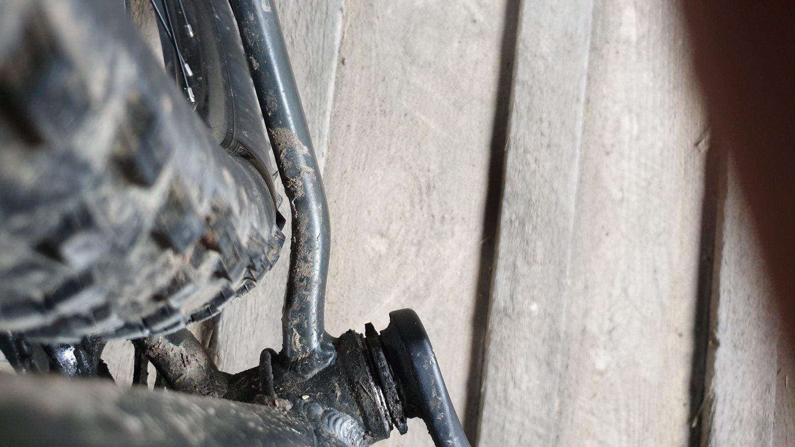

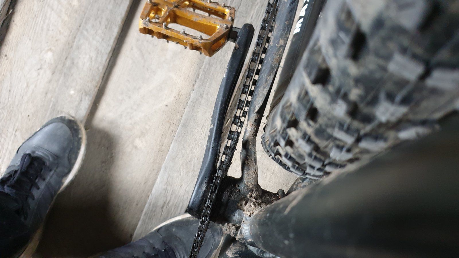

Also bei meinem Alurahmen sind mit dem Forekaster ca 3-4mm Platz auf beiden Seiten zur Strebe.
Die Reifenbreite am Außenstollen also äußerster Punkt ca 57-58mm.
Gemessen bei ~1,8 bar mit Maßband
Hier Fotos von beiden Seiten.
Ich hoffe das hilft euch weiter.
