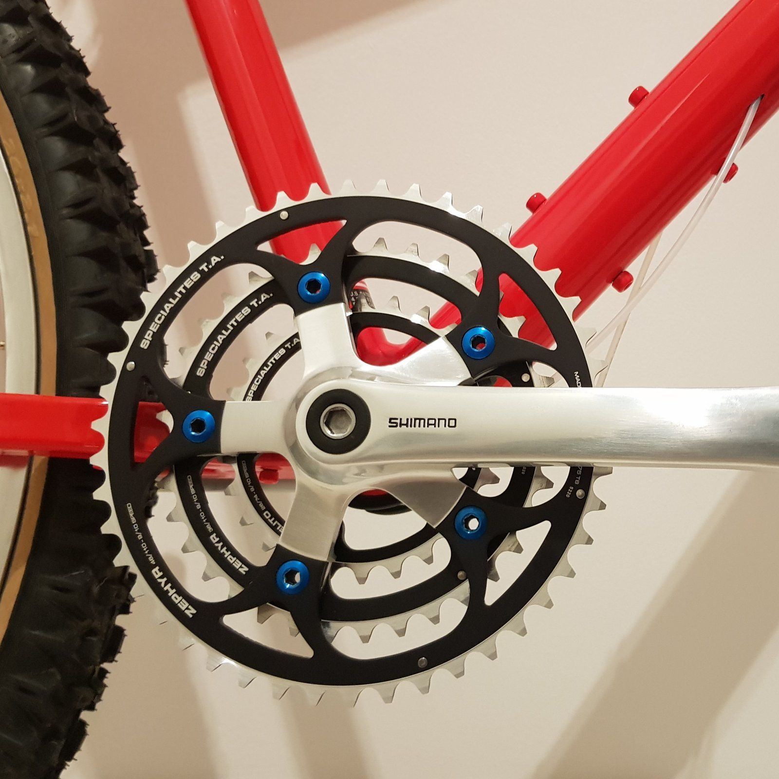

Für das Montieren der Pedale wollte ich nach alter Väter Sitte eine Unterlegscheibe zwischen Pedal und Kurbel montieren, um das Einfressen des Pedalgewindes in die Kurbel zu verhindern (-> wegen der scharfen Kante). Also habe ich nach einer recht dünnen Scheibe Auschau gehalten und diese eingebaut - das Ergebnis ist etwas uneinheitlich:
Auf dem ersten Bild von außen sieht´s gut aus, auf dem zweiten von innen etwas merkwürdig 🧐:
Es ist ja noch jede Menge nicht genutztes Gewinde in der Kurbel übrig - da frage ich mich, ob die Einschraubtiefe (nach VDI 2230 Blatt 1) überhaupt ausreichend ist oder das Pedal bei der ersten größeren Belastung (z.B. 800 Watt Antritt - ok, vielleicht etwas übertrieben 😅) gleich abschert? Bei den anderen Rädern sieht das anders aus, hmm.

Also dein Aufbau ist ja wirklich sehr edel und gewissenhaft.
Deshalb möchte ich mal als Kritikpunkt deine neuen Kettenblätter anmerken.o_O
Ganz ehrlich, die sehen einfach zu neu (Optik nicht Zustand!☝️) aus.
Falls du nicht schon selbst darüber nachgedacht hast, tausche die mal gegen einen Satz passende.
Lieben Gruß
Andre
Hallo Andre,
ja, die ganze Kurbelgarnitur muß ich mal gegen eine 730er austauschen, so wie ich sie damals fuhr. Da war die NOS Suntour die einzige, die ich da gerade da hatte. Die restlichen Teile sind größtenteils Originalteile von damals, die ich zum Glück aufbewahrt hatte.
Viele Grüße,
Georg

Schickes Mountain Klein oben 👍 - ich hatte jetzt die Kritik an den zu modernen Kettenblättern eher auf meinen Aufbau bezogen (T.A.)? - die hatte ich vorwiegend aus funktionalen Gründen gewählt.
Nun eine kurze Pause - Umzug steht wirklich bevor und danach geht´s größer und mit Garten weiter, bis denne...
Hallo Andre,
Viele Grüße,
Georg
Entschuldige bitte Georg!:)
Aber dein Rad meinte ich doch gar nicht. :lol:
Gemeint waren die TA Blätter.:D
