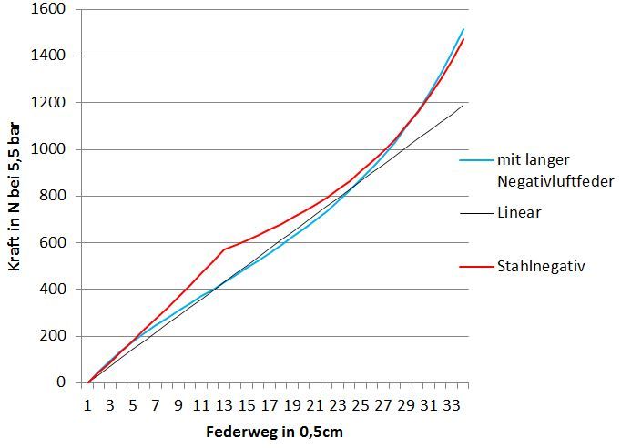

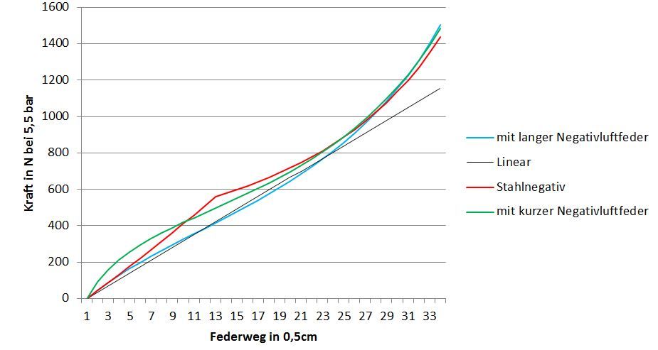

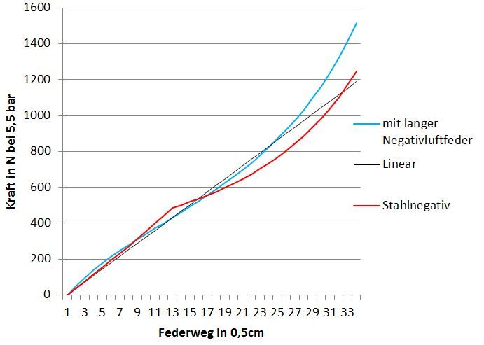

Um seine Argumentation hier zu untermauern, ein paar Kennlinien. Sind mit 1,4er Isentropenexponent gerechnet, d.h. mit einer realistischen Erwärmung und somit zusätzlicher Luftdruckvergrößerung durch die Komprimierung der Luft.
Gesamtfederweg 165mm
- Rot: Stahlnegativfeder (6cm Federweg, was relativ viel ist)
- Schwarz: linear
- Blau: Luftfeder mit langer Luftnegativfeder (80mm)
Bild 1 zeigt den Fall mit gleicher Endhärte
Bild 2 zeigt den Fall mit gleichem Sag
Ich würde sagen
Luftkammer linearer machen geht im gewissen Maße natürlich auch. Indem ich sie aufteile. Siehe AWK (bin ich in meiner alten Pike auch gefahren).
doch, das geht auch ohne Zusatzkammern!
- Schwarz: linear
Anhang anzeigen 702886 Anhang anzeigen 702887
Ich würde sagen
- Schwarz: linear

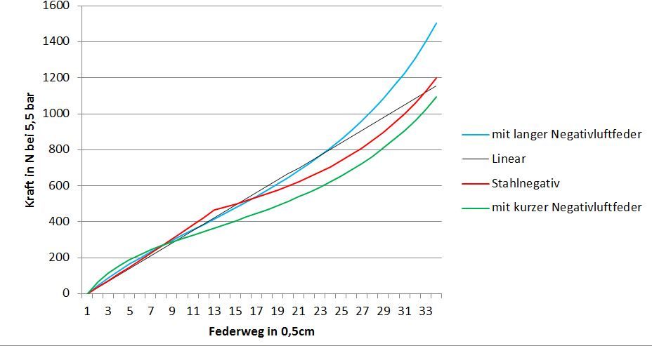

Gerne!
"kurze Negativkammer heißt hier 30mm, das ist schon länger als die Kammern vor Debon Air/Evol.
Bild 1 - gleicher Sag
Bild 2 - gleiche Endkraft
man sieht deutlich, wie viel besser die Version mit der Stahlnegativfeder im Vergleich zur "kurzen Negativluftfeder" ist, wenn man den Sag gleich abstimmt.
Alles in allem, nicht dass hier irgendwer was falsch versteht: Alle Systeme funktionieren gut, jedes für sich hat halt Vor und Nachteile, was nicht heißt, dass das auch schlecht sein muss.
Ich bin z.B. der Meinung dass für den geneigten Kunden eine Pike mit nicht allzulanger Negativkammer besser ist, da die Gabel hinten raus schneller den Federweg frei gibt, WEIL sie bei passendem Sag etwas durchhängt nach der Mitte. Für viele nicht so sportive Freizeitradler ist das DIE Möglichkeit, leicht und komfortabel den Federweg zu nutzen.
Zudem hat die Stahlnegativfeder den Vorteil, dass ... naja da fällt mir jetzt nix ein - oh doch: patentrechtliche Gründe. Das kann ein Totschlagargument sein, technische Gründe fallen mir persönlich jedoch nicht ein. In meinen Augen ist es das allerschlechteste Konzept von allem und vereint alle Nachteile wie Gewicht, Nichteinstellbarkeit, suboptimale Kennlinie usw.
Das bezog sich doch jetzt auf die Positivkammer? War zumindest von mir darauf bezogen. Nur zur Klarstelllung, weil du ja im gleichen Beitrag von der Negativfeder sprichst.
Wenn du aber Gewichtsanpassung nur über Druck machst ändert sich doch das Ansprechverhalten? Machst du es über Volumen verkürzt du üblicherweise die Federlänge (Öl oder Spacer). Bliebe zur Erhaltung der Kennlinie ne Reduzierhülse?
Das bezog sich auf ein System mit 3 Kammern. Weil du meintest, eine gute Luftfeder lässt sich nur mit einer 3. Zusatzkammer (1. Positivkammer, 2. Negativkamer, 3. zusätzliche Positivkammer) erreichen. Das ist einfach nicht wahr.
Wenn du bei einer Luftfeder wie oben dargestellt mit "langer Negativluftfeder" welche einfach echt sehr nah an der linearen Geraden liegt den Druck erhöhst, wird das ja zeitgleich bei Positiv und Negativkammer erhöht, die Kennlinie bleibt somit gleich, nur der Wertebereich links im Diagramm erhöht sich.
Man muss also zur Erhalt der Kennlinie gar nichts machen, außer Druck eingeben.
Dass mit steigendem Druck auch ganz leicht die Reibung der O-ringe steigt, könnte man anführen, aber das ist so wenig, dass dir das nicht auffallen würde. Bei Federgabeln sind Drücke zwischen 5-15 bar normal, wenn du 10 kg mehr auf die Waage bringst, hast du vielleicht 6 bar statt 5 bar im System. diese 20% mehr Druck lassen die Dichtungsreibung nicht so nennenswert nach oben schnellen.
Sonst würden Dämpfer mit 15-25 Bar druck ja gar nicht mehr funktionieren, wenn man mit dem Zusatzdruck von 5 auf 6 Bar in der federgabel schon jemanden mit der Dichtungsreibung erschlagen könnte.
Oder versteh ich dich irgendwie falsch?
