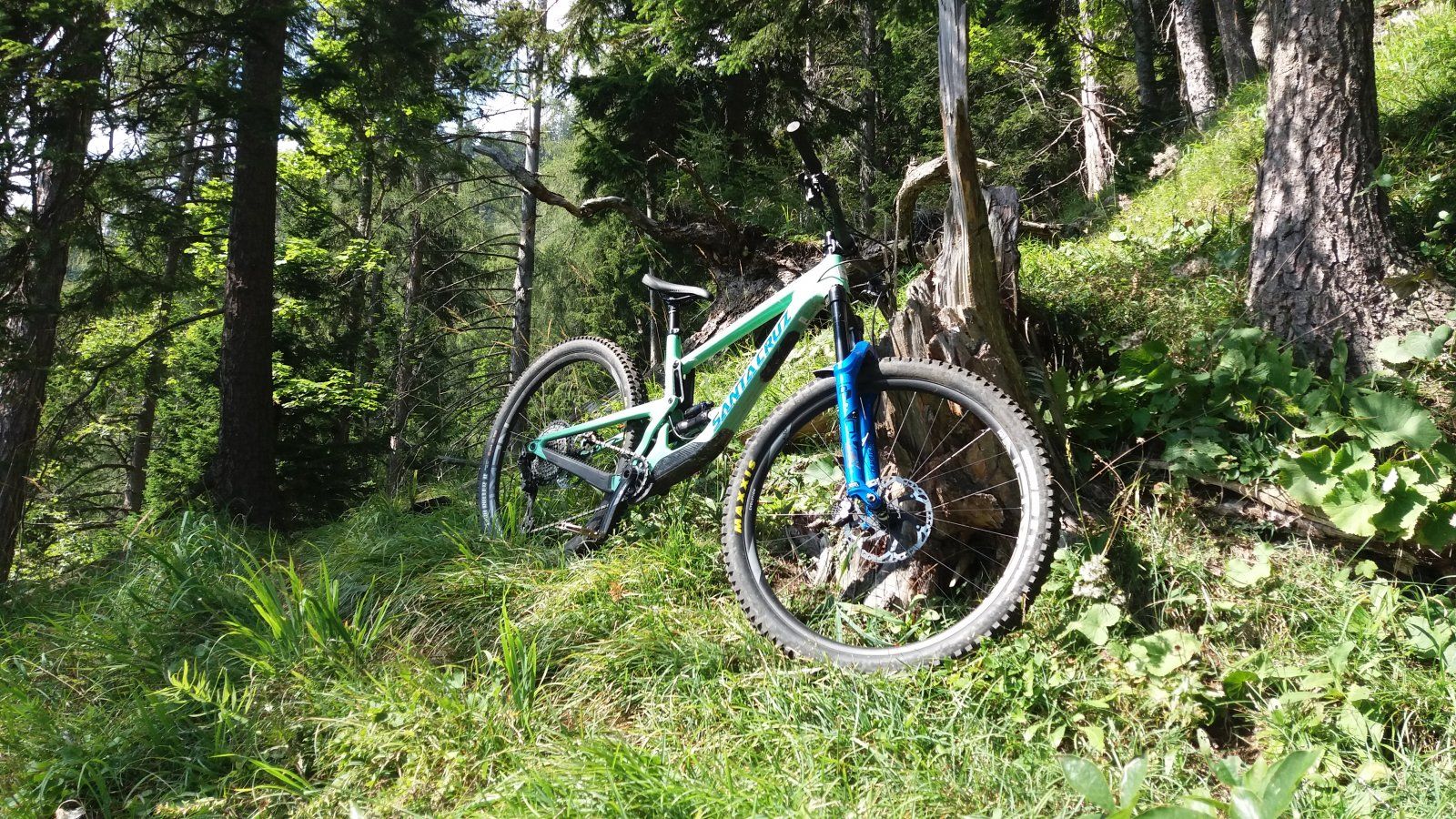

Nach dem Rück-Wechsel auf den Super Deluxe Ultimate Air mit Megneg (Megneg-Setup unverändert von @niconj übernommen) gefiel mir das Megatower heute extrem gut!
Im Gegensatz zum Topaz war die Druckstufe (die ja beim SDU justierbar ist, der Topaz bietet 3 Modi offen/Trail/Firm) etwas straffer, aber bei weitem nicht unkomfortabel, das Treten effizienter und die Federwegausnutzung sowie der Gegenhalt gefühlt sehr gut.
Sehr stimmig fühlt sich das an, hab dann der DVO Diamond Gabel HSC 4 statt 3 und 120 statt 110psi gegeben, den Rebound bei Gabel und Dämpfer 2 Klicks schneller gemacht (allerdings muss ich zugeben: keine Ahnung, wieviele Klicks vorher waren, das war alles spontan Trail). Satt, reaktiv, spritzig (relativ, weil das Bronson V3 geht schon noch leichter z.B. zu bunnyhoppen), sehr schluckfreudig und griffig. Passt!
Den Topaz werde ich sicher noch mal mit geändertem Setup versuchen, aber eigentlich fühlt sich das Rad super an, wie es ist! Dabei waren ein technischer Wandersteig und ein flowig gezogener, epischer Trail mit leicht alpinem Charakter, aber auch einige lange Tretpassagen bergauf auf Forststraßen und steile Trailanstiege.

Ist schon ein cooles Rad das MT. Ich vermisse es irgendwie, wenngleich es sich auch nur auf die Optik bezieht. :p
Dein Highlander schaut auch super aus!
Aber heute hab ich mich richtig wohlgefühlt mit dem MT! Die Dämpferabstimmung hast du für meinen Geschmack wirklich gut hinbekommen, und sonst hab ich das Bike jetzt so, dass es sich für meine Bedürfnisse ideal fahren lässt.
Wäre echt interessant, ob du tatsächlich mit dem Highlander besser ein bestimmtes Stück bergauf kommst als ich mit dem Megatower... (das scheitert aber an der Entfernung, obwohl mich das Stück auf deinem Video sehr interessieren würde)
