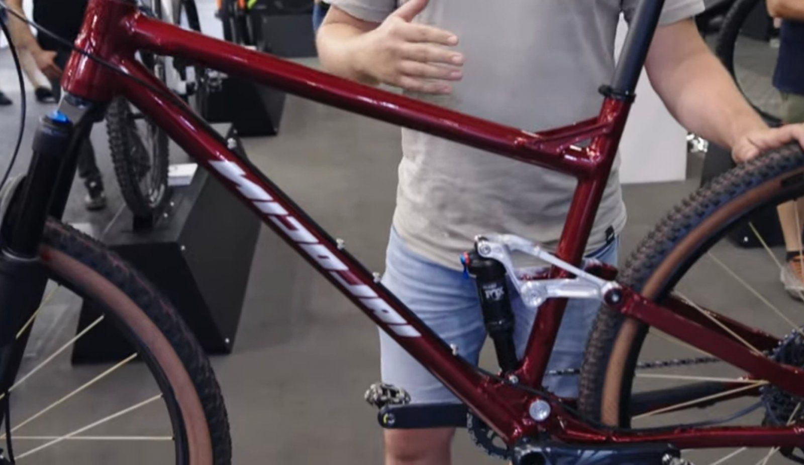

So für alle die es noch nicht gesehen haben: Auf der soeben abgelaufenen Eurobike wurde es realeased: Neues Saturn 11 mit metrischem Dämpfer [190×45 standard] und Reifenfreiheit bis 2.4 Zoll.. endlich:-D

Soweit ich verstanden habe nicht da die Geolution eher uninteressant für XC ist und es mit der bestehenden Geo für den Einsatzsweck keine großen Meckereien gibt. Dennoch ist die Geometrie ja schon recht flach und es haben ja erst neuerdings andere Racefullyhersteller nachgezogen und sind wie beim Cannondale XC Fully oder Hardtail endlich unter 70°.
Is offensichtlich ein üblicher Standard und der bisherige nicht mehr mittlerweile...daher kann man einfacher nen Dämpfer für die Konfiguration jetzt oder in X Jahren finden denke ich/. hoffe ich, Aber hey, die werden es bestimmt wissen warum. Frag Nicolai.
Geo und Federweg: Jetzt kannst du es als Racefully oder Trailfully aufbauen wie du magst, 2,4er Reifen auch bei Schnee und Matsch fahren. Ich denke 120mm vorne is die goldene Mitte für ein schnelles und leichtes "normales Mountainbike". 120mm Federweg wiegen heute 1500 bis 1650 Gramm, also kann man das bike richtig leicht aufbauen oder etwas braver und stabiler und ist immer noch leicht genug um zum Tremalzo hochzutreten. Das is genau was ich suche.
Ich werde am Dienstag vor Ort bei Nicolai sein und mir das Saturn 11 von der Eurobike zur Probefahrt abholen und dabei auch gleich ein paar Einblicke in die Firma bekommen. Habt ihr noch Sachen, nicht nur das Saturn 11 betreffend, die euch interessieren? Ich kann dann dort ja mal danach fragen.
@HarzEnduro frag doch bitte mal, ob es ein Hinterbau Upgrade-Kit für das bisherige S11 gibt 😉 Manchmal hätte ich den breiteren Reifen hinten schon gerne.
Auch würde mich interessieren, durch welche Konstruktionsänderung die Zugstrebe verzichtbar wurde. Größere Wandstärke?
Anyway, viel Spaß am Dienstag und beim Probefahren!

Oha. An so ein Upgrade für die Alten hatte ich gar nicht gedacht. Super interessant. Danke.
Frag bitte mal ob die Tensionbar beim S14 auch abgeschafft wird.
