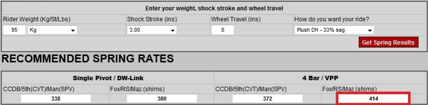

Dann hab ich ca. 32% SAG. Hab noch mal im Stehen gemessen mit voller Montur. Danke!

Bevor ich mir aber 3 verschiedene Federn kaufe, rechne ich lieber und frage Erfahrungswerte ab. Die Wahrscheinlichkeit so gleich den eigenen Federhärte-Hotspot zu treffen ist etwas höher.
Zumindest habe ich jetzt schon rausbekommen, dass der Spring-Calculator etwas zu weiche Federhärten ausspuckt und man lieber härter kauft.
Spring Calculator empfiehlt eine 400er Feder, S.Tschuschke hat aber schon mit einer 450er 33% Sag. Da ich es etwas straffer mag, kann ich also gleich zwei Stufen härter kaufen.
Ja, das hat der Rechner bei mir ausgespuckt. Also eine 400er. Hab mir dann aber erstmal die 450er montiert um zu gucken, da ich vorher beim Van eine 500er gefahren bin und nicht gleich so viel weicher fahren wollte. Denke die 450er wird passen, sonst kommt wieder ne 500er rein.
Die 500X3,25 kann ich nicht im Vivid R2C fahren, oder? Da ist ja eine 450X3 drin. Das passt dann nicht denke ich...
