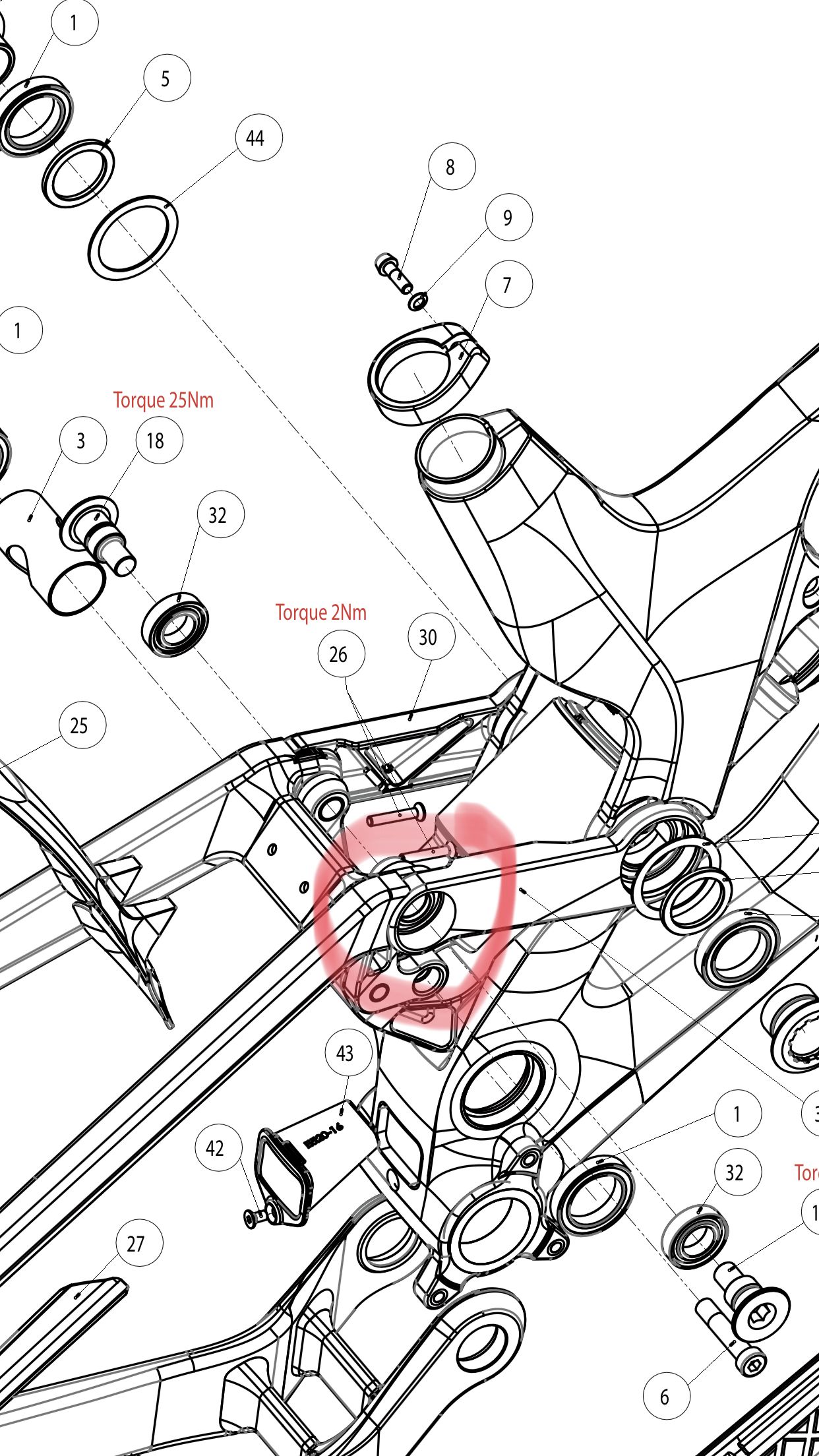

Mahlzeit zusammen
Hatte schon jemand das Problem das sich ein Gewinde auf gelöst hat an dieser Stelle ?
Mahlzeit zusammen
Wenn ich mich richtig erinnere ist es ein M15 x 1 Gewinde. Hatte da auch mal Probleme da die Schraube beim Zusammenbau immer schief gegriffen hat. Konnte das Gewinde retten in dem ich eine Kurbelschraube (von einer FSA Kurbel) mit oben genannten Gewinde von der anderen Seite eingeschraubt habe.
