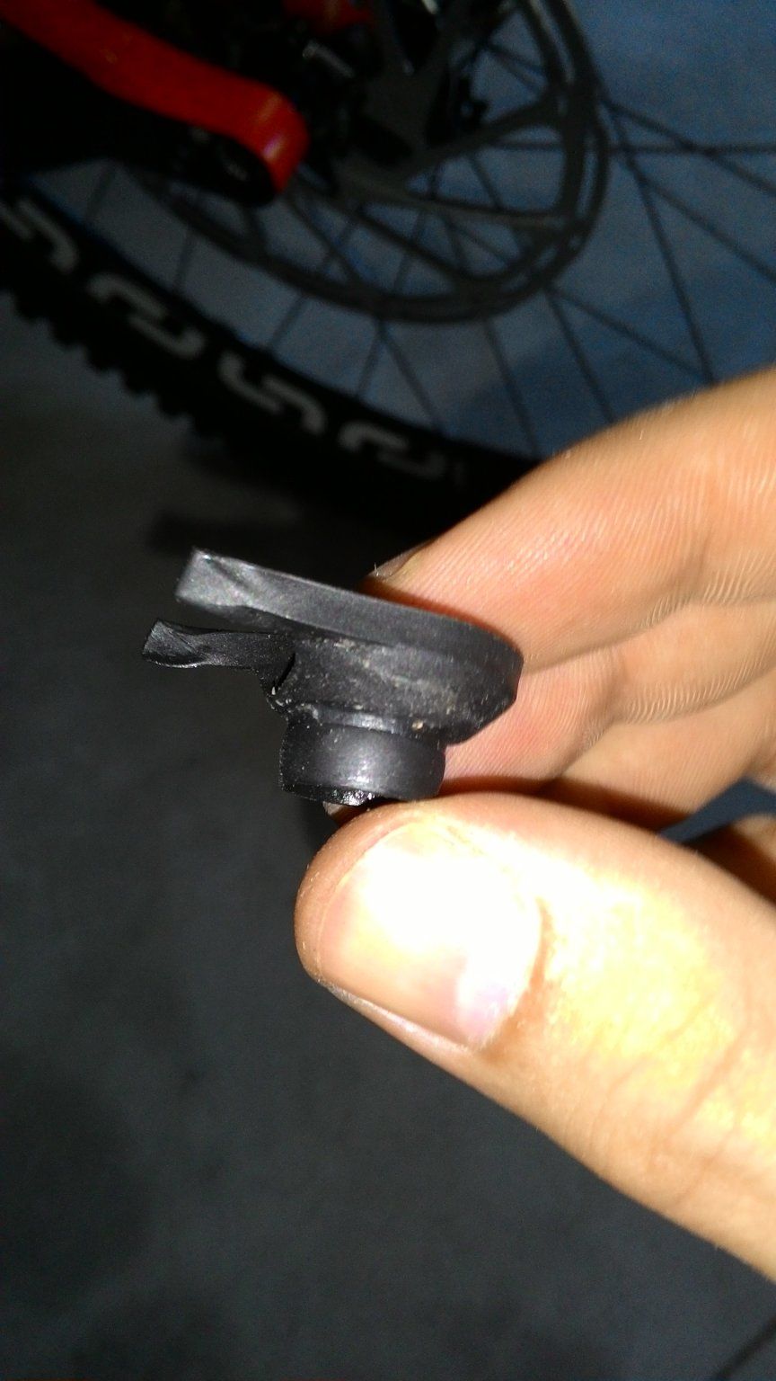

So, habe gestern endlich mein Sender montiert. Dabei ist aber folgendes Problem aufgetaucht: Ich habe das Rad auf den langen Radstand umgebaut. Also Achse raus, Gummipropfen raus und andersrum eingebaut. Dabei habe ich aber ein Problem: Diese Gummiabdeckung bleibt nicht im Rahmen sitzen. Egal wie ich die versucht habe reinzuklippen, sie "poppt" immer wieder raus. Natürlich habe ich es mit ausgebautem Hinterrad versucht.
Hat da jemand eine Lösung dazu? Muss man das Ding einkleben? Oder bin ich einfach nur ungeschickt?

Komisch. Bei mir wird das Gummiteil durch den Kopf der Steckachse fixiert. Also erst das Gummiteil einsetzten und dann erst die Steckachse wieder rein und festschrauben.
Das habe ich so gemacht. Leider wird das Gummiteil dann wieder rausgedrückt. Irgendwie sieht es so aus, als wäre der Durchmesser, der in die Achsbohrung gesteckt wird, zu groß, wodurch die Gummiabdeckung nicht in der Bohrung bleiben will und sich quasi wieder selbst rausdrückt.
Interessant war auch, dass ich das Ding bei der Demontage von hinten raushämmern musste. Es steckte recht fest drin, so als ob es eingeklebt gewesen wäre... Spuren waren aber keine vorhanden.
Mal schauen, das bekomme ich schon hin. Ist ja jetzt kein Riesenproblem.
