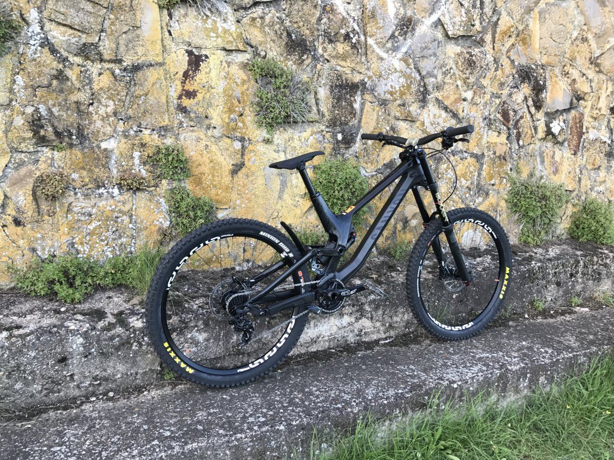

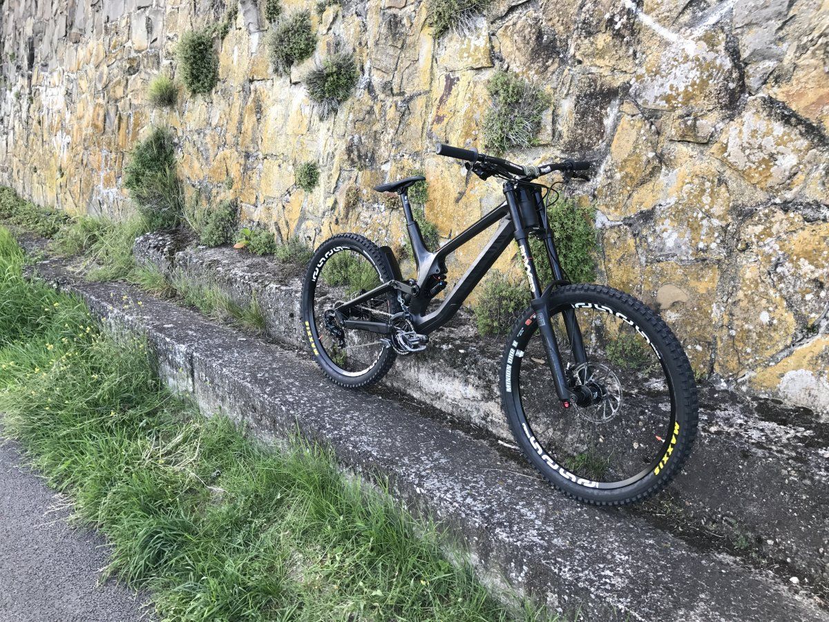

Mein Sender CF 8.0 ist nun auch da! Das Rad ist ein 2016er Modell und war ein Schnapper aus dem Outlet für 3099€ anstatt 4299€!
Auf den Bilder ist es noch im Originalzustand. Die ersten Änderungen wurden aber schon durchgeführt:
- Blaue Feder (hart) in der Boxxer eingebaut
- Schmierölwechsel bei der Boxxer
- Huberbuchsen beim Vivid R2C Air verbaut
- Griffe gegen DMR Deathgrips getauscht
- Sattelstütze um 3,5cm gekürzt
- Minion DHR II auf tubless umgerüstet
