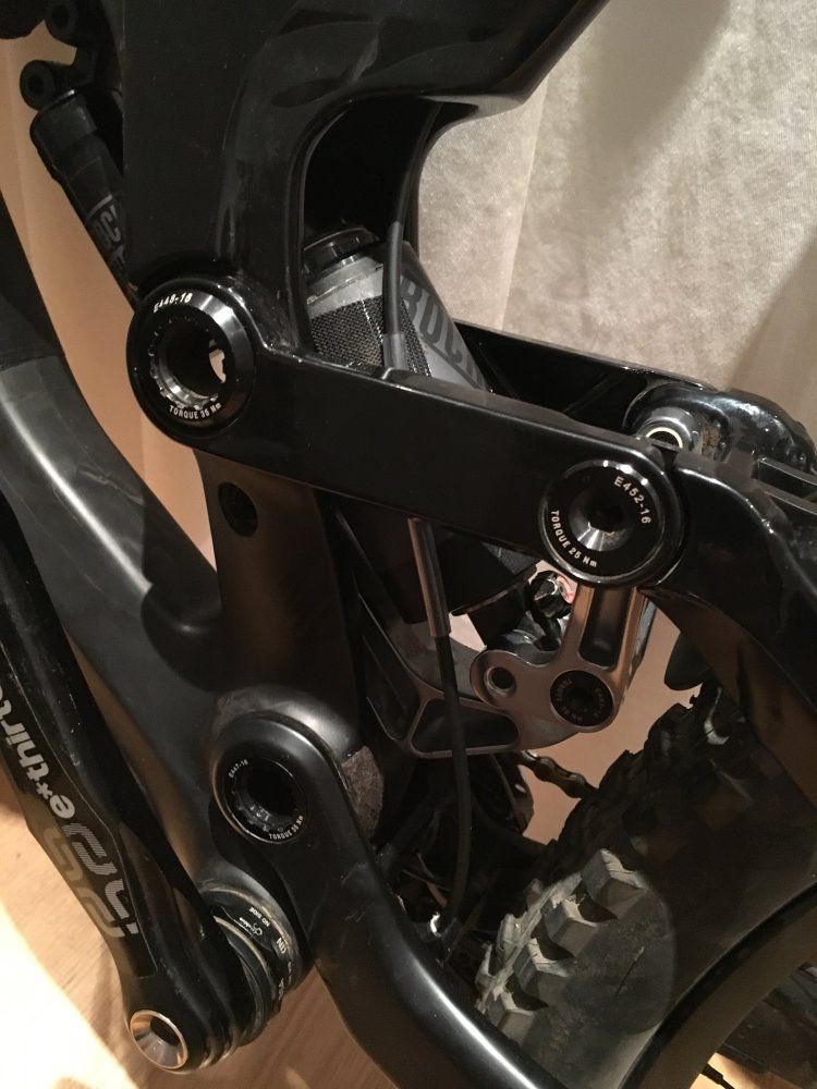

Da ich nur am Wochenende in Bikepark kann und mit dem Sender auch abends nochmal ne Runde Hometrails abfahre, habe ich einige Anpassungen gemacht, bei denen vermutlich die reinen Parkfahrer nur den Kopf schütteln: ne XO 11-Gang eingebaut mit 28er Blatt vorne, und ne 125mm Remote Sattelstütze (Lev-Integra). Bin mit dem Setup super zufrieden, und kann damit passable auch mal kurze Strecken hochklettern, und habe ausser geringes Mehrgewicht keine Einbussen im DH.

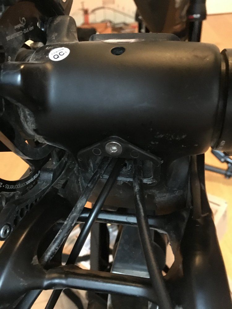

Für die Sattelstütze habe ich den Zug parallel zu den zwei bestehenden Zügen innen durchs gleiche Schaumstoffrohr verlegt, denn oberes Rohr ist innen nicht durchgängig zum Sitzrohr. In die Abdeckung unterm Tretlager entsprechend ein drittes Loch gebohrt, und den Zug perfekt durch den Hinterbau am Dämpfer vorbei unten in das bestehende (und bestens dafür passende) Loch ins Sitzrohr gelegt. Zug noch an entsprechender Stelle mit Silikonschlauch drüber, sodaß nichts klappert und man fast nichts sieht. Remote für die Stütze habe ich nen großen Hebel von Race Face montiert.
Ansonten die Reifen auf Magic Marry gewechselt und tubeless. Bei der Boxxer habe ich bei meinem Gewicht auf die härtere blaue Feder gewechselt. Sattel fühle ich mich mit dem SQlab 611 sehr wohl. So richtig fertig ist man ja nie, irgendwann werde ich vermutlich die Guide RSC durch eine MT7 tauschen. Bin immer dankbar für Ideen und den Austausch hier.

Anhang anzeigen 613814 Anhang anzeigen 613815 Anhang anzeigen 613816

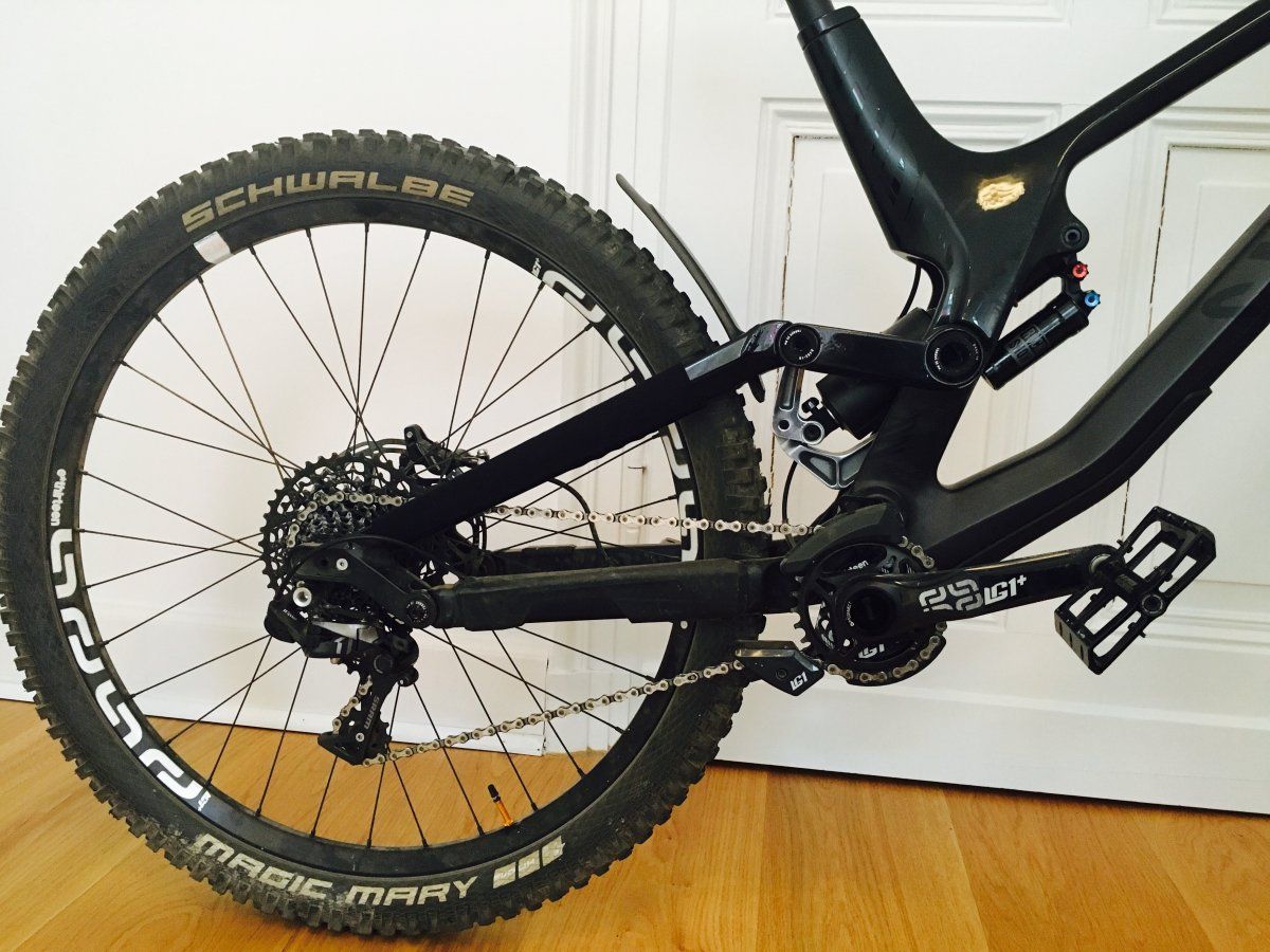

Aufs Sender 2017 warte ich noch, sollte nächste Woche kommen. Ich hab mir direkt die GX 1x11 mit 10-42 hinten gekauft, ein 30er Stahlblatt für vorne und ein guidering für due lg1 Kettenführung für das 30er Blatt. Teleskopsattelstütze habe ich mir auch überlegt. Allerdings dachte ich dass dies nicht möglich ist zwecks leitungsverlegung. Falls es mich nervt mit Sattel hoch und runterstellen dann komme ich bestimmt auf dich zurück :daumen:
Ja, mit dem kleiner Blatt vorne gibts auch bischen mehr Bodenfreiheit unterm Tretlager... Interne Zugverlegung Sattelstütze ist machbar.

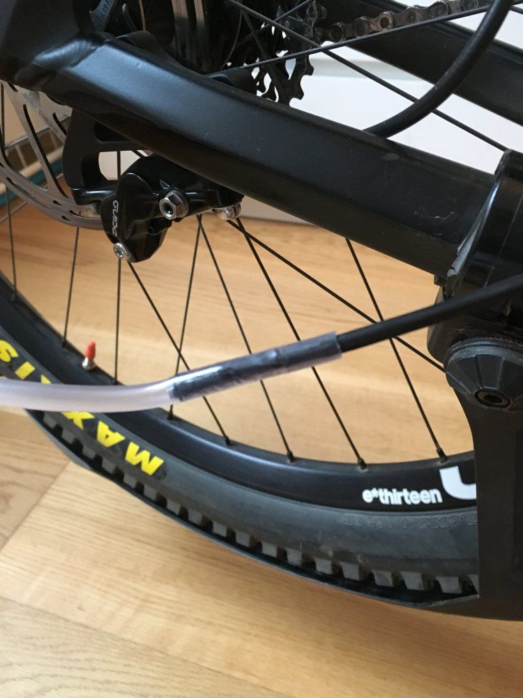

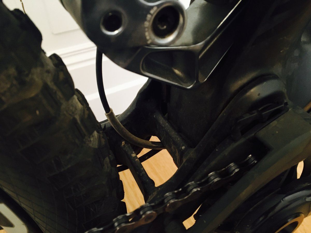

Anhang anzeigen 614203 Anhang anzeigen 614204
Stößt die Leitung beim einfedern nicht am Reifen an? Magyra Vyron war schon ne Überlegung. Allerdings niemals mit der unpraktischen, riesigen, hässlichen Lenkerfernbedienung.
Nee, der Zug liegt gut geführt zwischen den beiden Hinterbau-Querstreben und dann am Dämpfer vorbei unten in das bestehende Loch ins Sitzrohr. Auch bei vollem Einfedern kommt der Zug nirgends in die Quere, weder am reifen noch irgendwo anders. Trotzdem habe ich den Zug an zwei Stellen mit weichem Silikonschlauch überzogen, und am Dämpfer nen Stück Filz aufgeklebt.

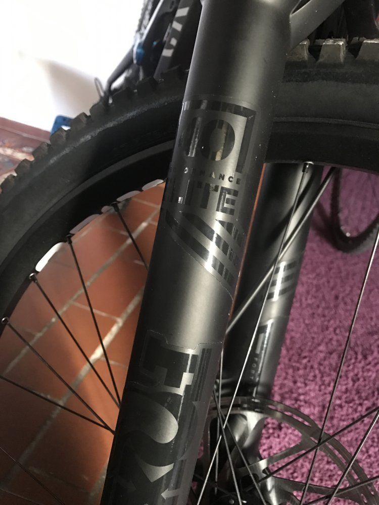

Ich habe mal eine Frage zum Sender CF 7.0 Modell 2017 (das aktuelle, Stand: 06/2017). Der ein oder andere wird das Rad sicher sein eigenen nennen können. ;)
Handelt es sich bei der F40 und dem Float X2 EVOL nur um die "Performance" oder wie beim 2016er Modell um die "Performance Elite" Variante? Bei der F40 und dem Dämpfer steht das sicherlich auf dem Casting/Gehäuse.
Ich frage weil in der Bikebeschreibung wieder was anderes steht als auf den Fotos zu sehen ist.

Danke für die schnelle Antwort. Steht auf dem Casting unter der "40" auch "Elite" so wie auf dem Bild bei der Artikelbeschreibung?
Quelle: https://www.canyon.com/gravity/sender/2017/sender-cf-7.html
Also die Fox40 ist die Performance Elite :daumen: Kartusche wie vorher geschrieben die FIT4.
Dämpfer ist der Float X2 Factory :daumen:
Allerdings ja ohne Kashima Beschichtung und wenn ich das richtig sehe ist die High Speed Zug- und Druckstufe werkseitung eingestellt und nicht veränderbar.

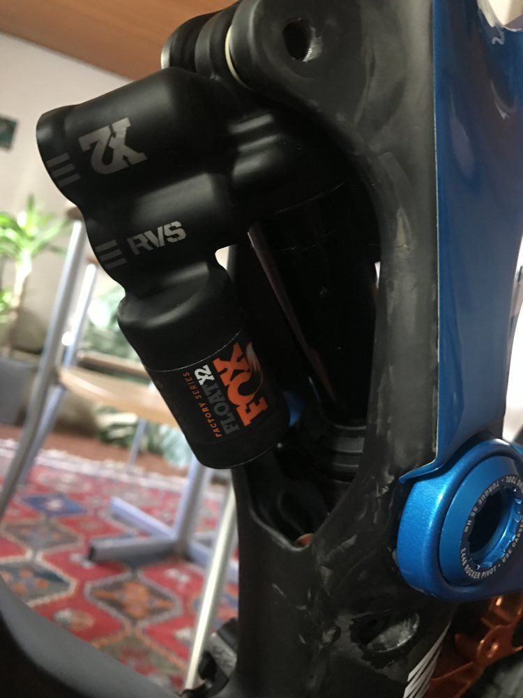

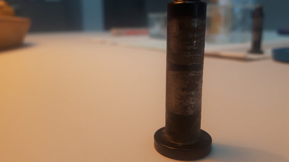

Hat wer von euch an der unteren Dämpferbuchse beim Fox Dämpfer im CF 7.0 (die am MX Link) "Lagerspiel"?
Ich habe gestern mein CF 7.0 abgeholt und mir ist leider erst zuhause aufgefallen dass ein merkliches Spiel/Klacken gibt wenn man das Rad am Sattel leicht anhebt. Nach kurzer Analyse konnte ich das Spiel an der unteren Dämpferaufnahme am MX Link finden. Als ich diese ausgemessen habe musste ich feststellen dass diese ca. 22,4mm breit ist und demnach die Dämpferbuchse mit korrekt angezogenen Dämpferbolzen (Schraube mir 12-15Nm) nicht richtig klemmt. Die komplette Dämpferbuchse dreht sich somit in der Aufnahme auf dem Dämpferbolzen und hat somit Spiel.
Und nun? Das Rad zurückbringen oder zwei 1/10mm Passscheiben zwischenbauen (Habe ich getestet und ist danach auch spielfrei)?
Also das würde ich reklamieren.
Als ich den Dämpfer gewechselt habe hatte ich anfangs auch etwas Spiel an der gleichen Stelle. Lag bei mir aber an zu wenig Anzugsmoment. Mit genau 15Nm war dann alles gut.

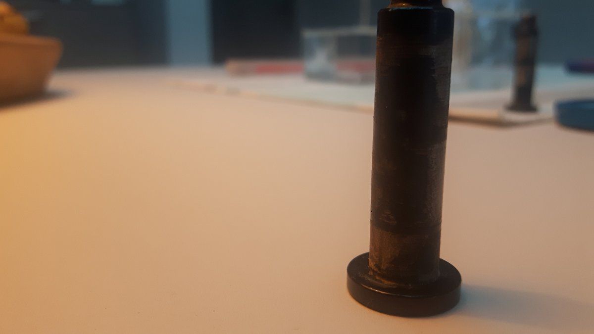

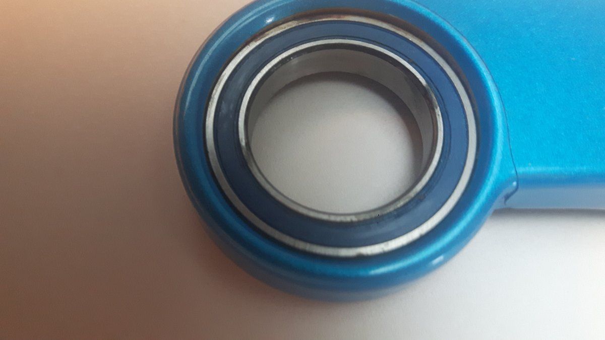

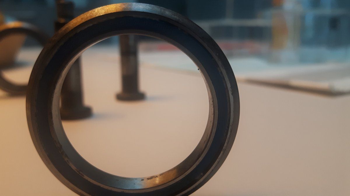

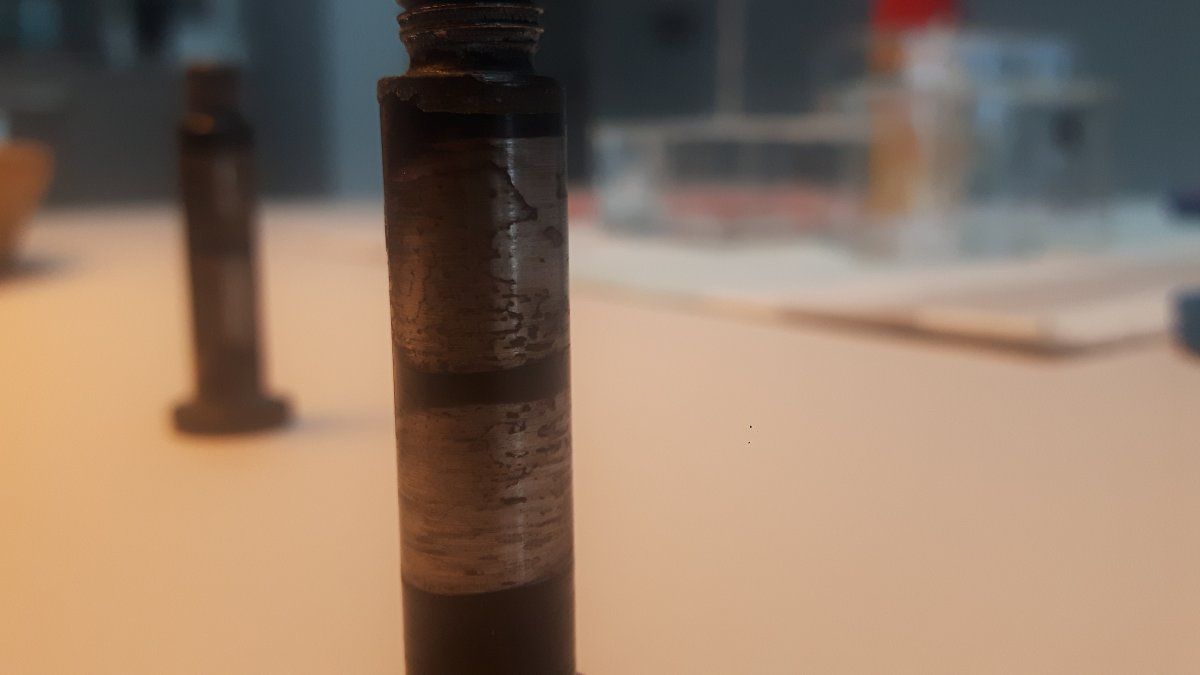

Hallo,

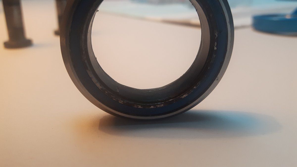

habe das gleiche Problem, mit dem Spiel im MX Link des Senders. Bin auch ehrlich ein wenig an genervt, da es nicht nur die Buchsen sind, die Spiel haben, sondern auch die Bolzenschrauben sind schon abgenudelt. Sprich riefen und Dellen im Material. Auch was die Steuerlager angeht, sollte Canyon mal nachlegen, da diese nach 14Tage Saalbach festgerostet sind.
Das kommt davon das die da auch diese huddeligen Across Lager verbaut haben. Die Abdichtung bei den Dingern ist echt für den Ar...
Meine Across Lager vom Strive sahen nach 2 1/2 Monaten auch so aus:
Hoffe das die im Sender ein bisschen länger halten....
Barney_1
Sobald die Acros-Lager fertig sind würde ich auch auf Cane Creek 40 umbauen (sofern möglich). Mit diesen habe ich bis jetzt gute Erfahrung in Sachen Haltbarkeit gemacht.
So sehen meine nach 20Tagen Bike Nutzung aus :spinner:
