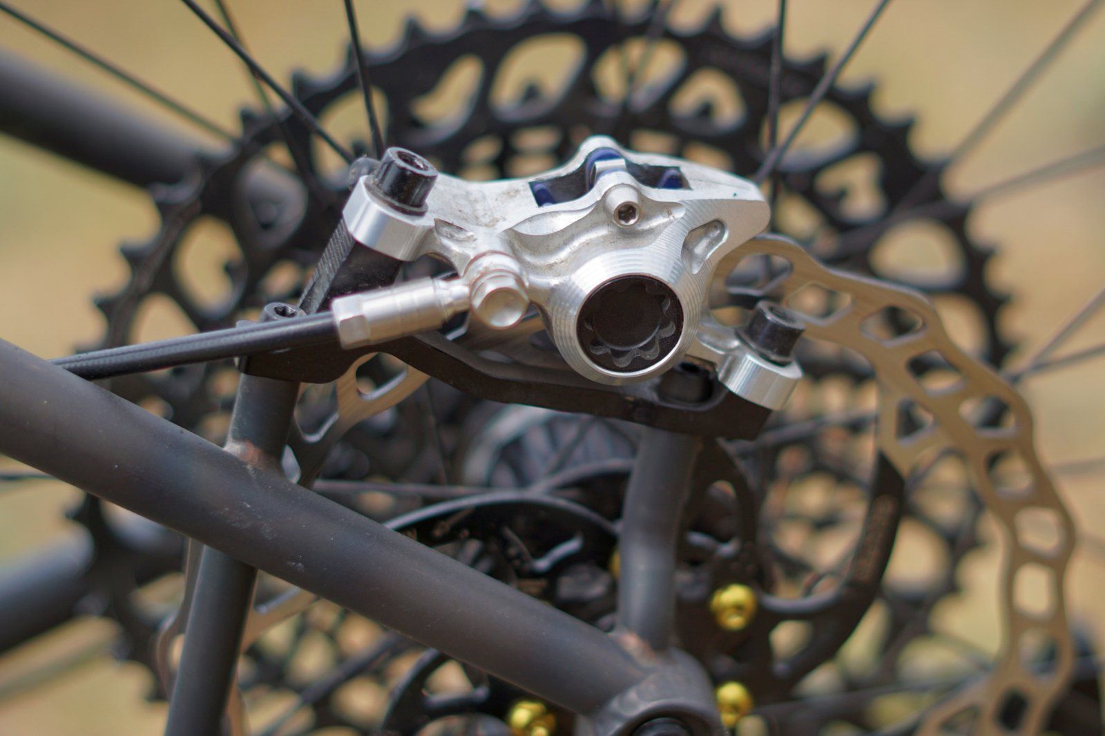

Ich habe mal eine Frage zur Verkabelung.
HR-Bremse ist klar, vor dem Lenker über Kreuz und im Oberrohr vorne rein und hinten raus.
Die Schaltung (1x12) geht im Unterrohr oben links rein (weil vor Lenker über Kreuz) und unten rechts wieder raus? Und die Sattelstütze umgekehrt. D.h. diese beiden Leitungen überkreuzen sich im Unterrohr und werden mit Kabelbinder gegen klappern geschützt?
EDIT1: Gibt es einen Livehack um diese &%$§Ä*% Gummiknupsis in den Rahmen zu dengeln?
EDIT2: Leitungen oben doppelt kreuzen (nicht im Rahmen)? Also Schaltung oben rechts rein und Stütze oben links rein?
Die beiden Züge kreuzen sich im Unterrohr. In Fahrtrichtung: Der Schaltzug geht ums Steuerrohr, links oben rein und rechts unten an der Kettenstrebe raus. Dropperpost geht ums Steuerrohr, rechts oben rein und auf der linken Seite des Unterrohrs raus. Um dann in einem sehr engen Bogen ins Sitzrohr zu verschwinden.

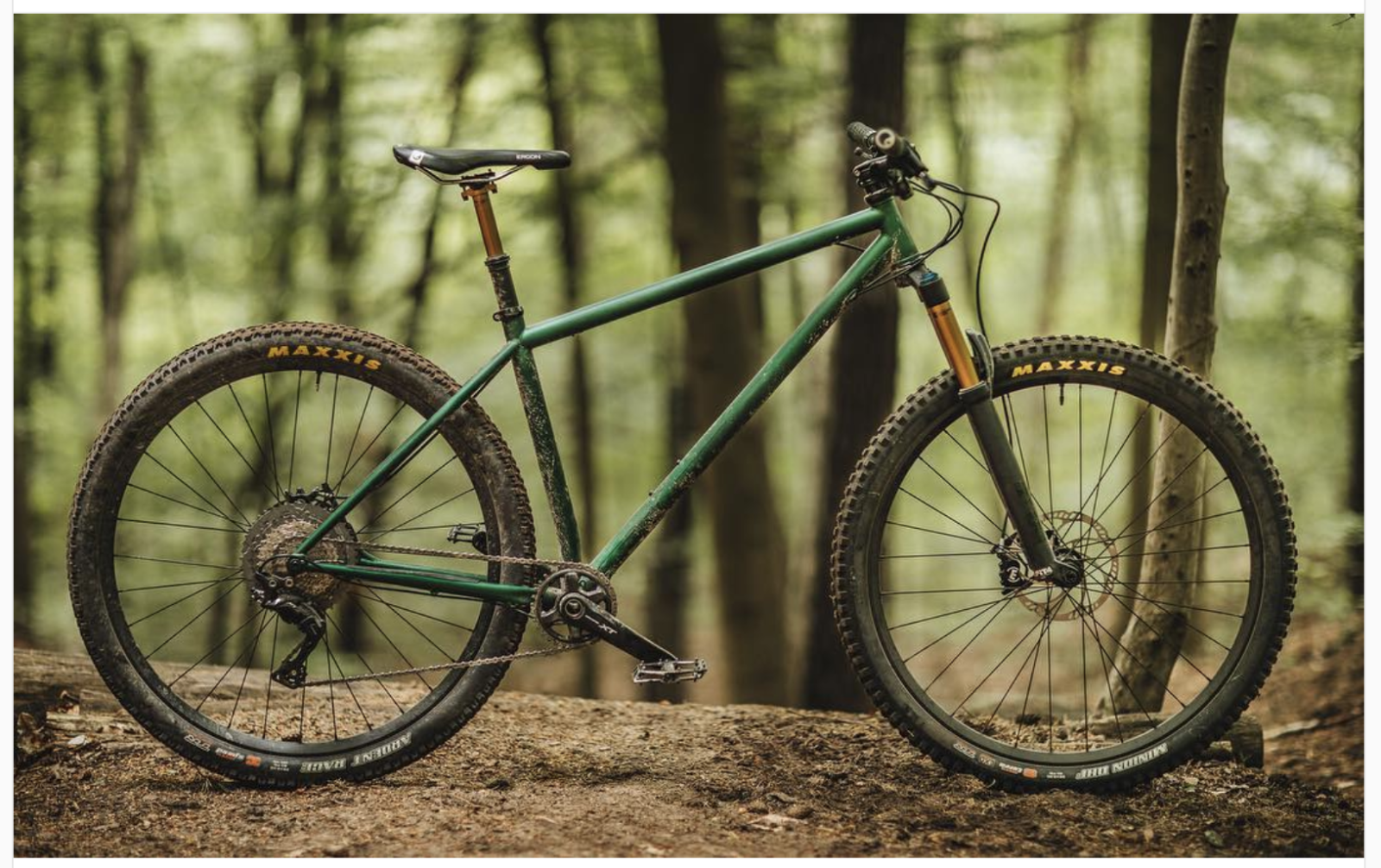

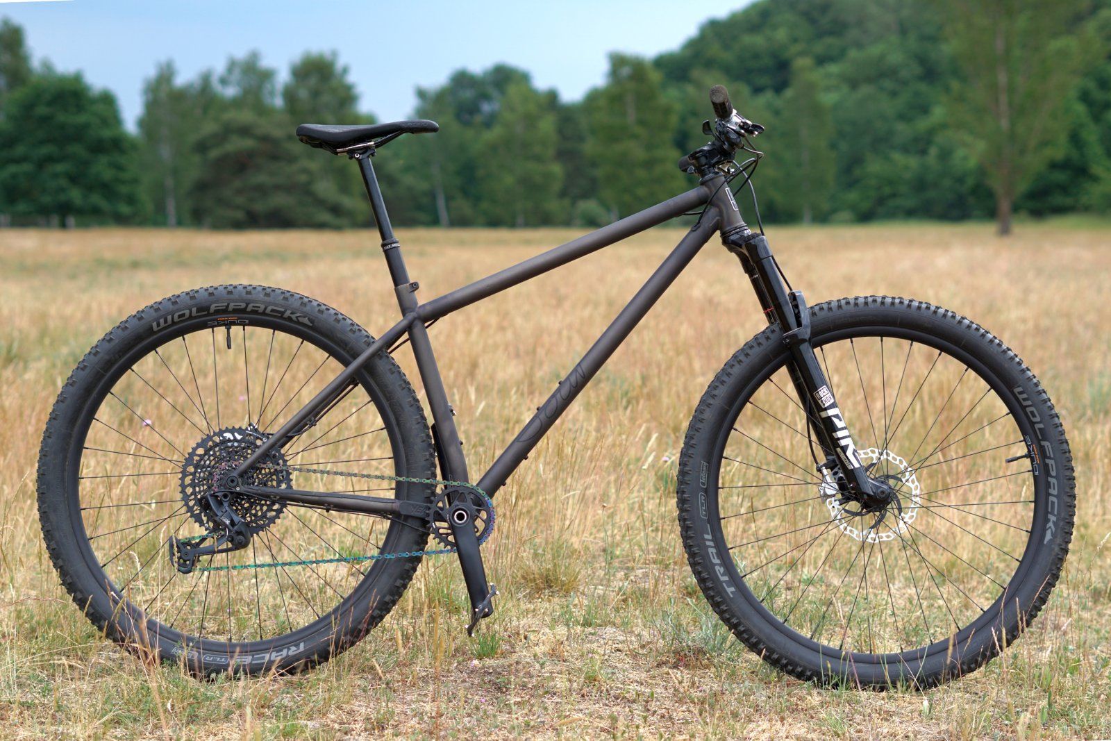

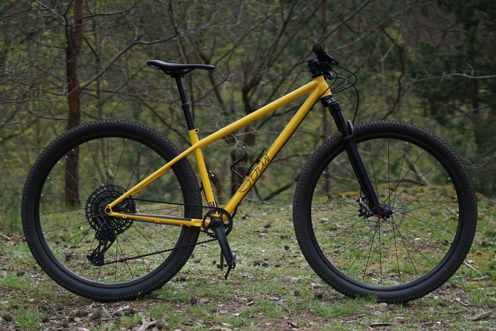

Um hier mal wieder ein Komplettrad zu zeigen:
Crumble black chrome raw matte L, einer der ersten in D gefertigten Rahmen.
Das Rad ist seit Ende vergangen Jahres am Rollen, ich bin damit insgesamt sehr zufrieden (einzig der Freilaufsound der Erase Naben nervt bisweilen).
Die Geo ist echt sehr vielseitig, neben Rumgehopse und Trailtouren hab ich das Rad auch schon für Bikepacking genutzt.
Gewicht aktuell wie abgebildet 12,7 kg. Damit kann ich gut leben.

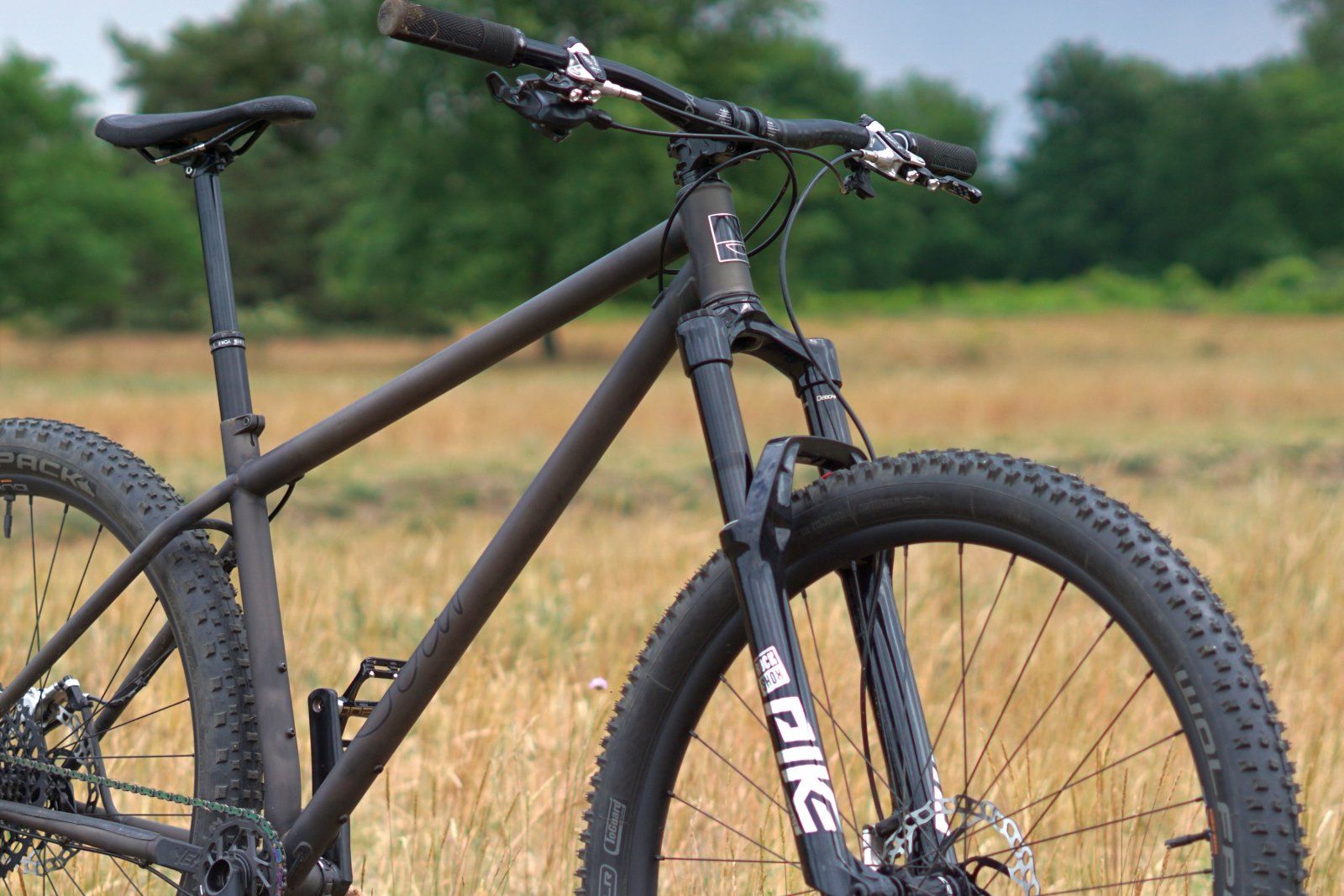

Ich bin jetzt mit dem Aufbau auch zu 98% fertig und habe die Jungfernfahrt hinter mir. Die Gummistopfen habe ich letztlich mit Isopropanol eingesprüht und mit dem Holzstiel eines Stieleises in den Rahmen gedengelt. Bis ich auf diese Weise erfolgreich war, habe ich drei Gummistopfen zerstört. Sour will mir Ersatz zusenden. D.h. zwei Löcher (Schaltzug und Sattelstütze) sind aktuell provisorisch mit Isolierband abgedichtet. Ist eh trocken im Moment. Die VR-Bremsleitung werde ich noch kürzen. Bis auf die Gummistopfen lief der Aufbau bei mir problemlos.
Mein letztes Bike war ein Sobre Dad aus 2013, dass ich mittlerweile ziemlich runtergeritten habe. In der Ebene merke ich die 1,5kg Zusatzgewicht im Vergleich zum alten Rad bzw. die schwereren Reifen mit höherem Rollwiederstand. Die versenkbare Sattelstütze feiere ich. Die Nabe (Acros) hat eine engere Verzahnung als beim alten Rad und die Pike ist auch um Welten besser als die 10 Jahre alte Reba. Es fühlt sich alles sehr "smooth" an. Das Crumble macht bergab richtig Laune, der Lenkwinkel ist mindesten 4 Grad flacher als beim alten Rad. Das sind bergab Welten. Ich hatte nur einen kurzen steilen Stich bergauf heute auf der Runde. Der erste Klettereindruck ist auch ordentlich.
Bei meinem Crümble sind es aktuell 140mm. Hatte mir schon mal überlegt, den Federweg der Gabel auf 130mm zu reduzieren. Sollte sich ja dann eigentlich noch ein bissl agiler fahren...mal schauen.
