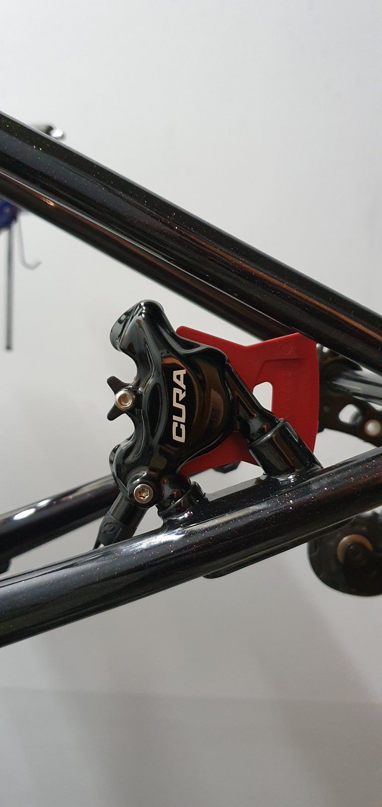

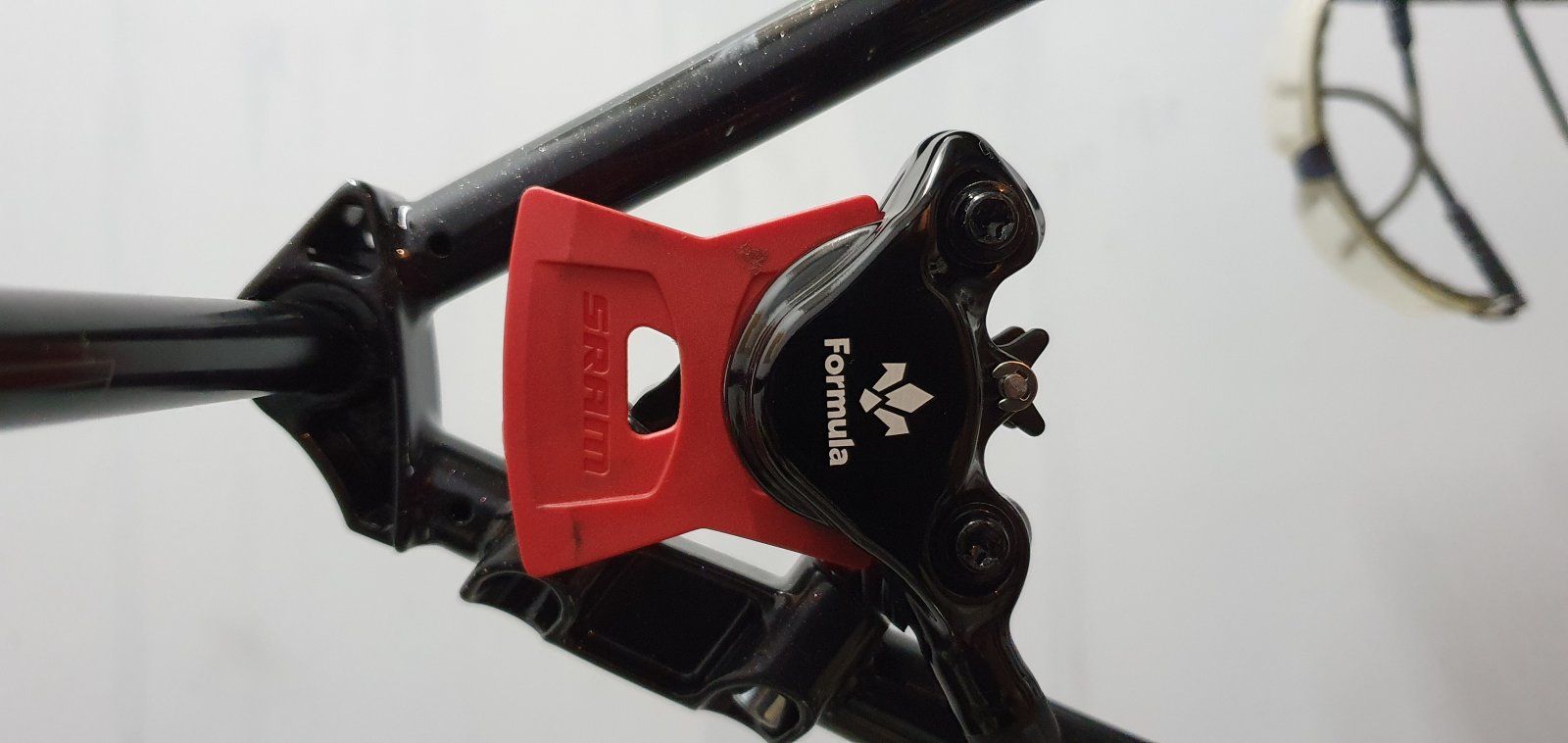

Also ich weiß nur von Christoph selbst, schriftliche Bestätigung /Freigabe für 180er Scheiben im Rahmen
Die normalen +43mm-Adapter kollidieren mit dem Rahmen, und abschleifen wollte ich die aus nachvollziehbaren Gründen nicht. 203 mm funtioniert also definitiv nicht. Die Ashima-Teile die gerade hochgehen sind gefährlich, einer ist mir bei der ersten Testfahrt kollabiert und hat die Bremse zerstört. Zum Glück hat der Rahmen davon keinen Schaden genommen.
Die Lösung war für mich eine 180er Scheibe, Shigura und lila Galfer-Bremsbeläge. Damit habe ich eine zufrieden stellende Bremsleistung, auch mit Hänger.
Edit: Erklärung bezüglich Scheibendurchmesser hinzugefügt.
Die normalen +43mm-Adapter kollidieren mit dem Rahmen, und abschleifen wollte ich die aus nachvollziehbaren Gründen nicht. Die Ashima-Teile die gerade hochgehen sind gefährlich, einer ist mir bei der ersten Testfahrt kollabiert und hat die Bremse zerstört. Zum Glück hat der Rahmen davon keinen Schaden genommen.
Der 2023er kommt ja mit PM 160, da brauchts nur 20mm Adapter.
Wie war das denn beim alten?
Beim Model 2019 war es auch PM 160, mit +20/23mm dann eben 180/183mm Scheibe.
Bei dem ersten Aufbau mit der Cura 4-Kolben, musste ich trotzdem was am Bremssattel Pfeilen das es passte. Sah dann (schwarze Bremse) nicht mehr so schön aus, störte aber auch nur dann, wenn man dran dachte.
Alle anderen Bremsen:
Shimano XT/XTR und nun die Level Ultimate hatte/habe ich keine Probleme mehr gehabt.
