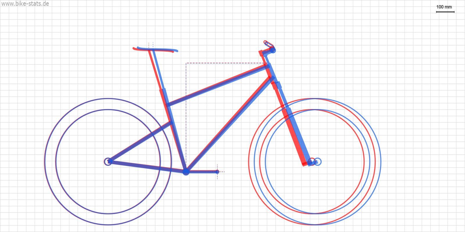

Ich möchte zusammen mit einer Vario Stütze eine größere Satteltasche benutzen, die hier im Forum auch allgemein als Arschrakete bezeichnet wird. Es gibt ja verschiedene Hersteller wie Evoc, Gramm Tourpacking, die spezielle Dropper Seatpacks anbieten. Im Geometrievergelich zwischen meinem Marin Pine Mountain und dem zukünftigen Pasta Party beide in Größe L ist optisch kein großer Unterschied. Aktuell ist die Sattelstütze beim Marin bis zur Mitte der Aufnahme gemessen, 185 mm weit ausgezogen.
Besonders gut gefällt mir die DT SWiSS 232 mit der Upsidedrop Technologie. Mein Vorstellung ist, dass ich den Gurt der Satteltasche, gut an dem oberen Drittel der Sattelstütze befestigen kann ohne die Führung zu beeinträchtigen. Umgekehrt stelle ich mir das bei einer normalen Vario Stütze nicht so selbstverständlich vor, zumal ich den Hub von bis zu 125 mm bei Durchmesser 27,2 nicht brauche und auch mit der Satteltasche fahrbar wäre.
Nun zu meinen Fragen: Die D232 hat eine Mindestauszugslänge von 210 mm, für das Marin aktuell 15 mm zu viel. Hat jemand die Sattelstütze vielleicht sogar am Pasta Party und kann das vergleichen? Ich habe eine Schrittlänge von 81 cm. Dazu keine Ahnung, ob die Geometriedaten bei Biek-stats.de so genau sind.
Hat jemand Erfahrung mit einer Satteltasche an der Vario Stütze und wie gut harmoniert das mit der Führung? Hat die absenkbare Höhe, bevor die Tasche am Hinterrad schleift für euch überhaupt einen Vorteil und ja welchen. (Muss ja nicht nur im technischen Gelände Vorteile haben)
Zum Anhang: Marin Pine Mountain rot - Pasta Party umgerechnet auf 27.5 Laufräder in blau.

Bei der DT wirst du "wahrscheinlich" Schwierigkeiten mit der Befestigung bekommen.
Da die After-Rocket unten an der Stütze befestigt wird, muss nicht aber bei einigen Taschen macht es sinn diese tief an der Sattelstütze zu setzten, (hab da aber auch nicht die besten Erfahrungen mit dem ganzen Zeug) kann es in dem Bereich bei der DT zu einem "Konflikt" kommen? Oder ist es gerade deshalb "schlau" diese zu nehmen?!?
Da sind FOX, BikeYoke, usw. vielleicht besser für die Befestigungssituation aufgestellt?

Das war damals 2019, heutzutage würde ich es mit einer BikeYoke riskieren, es gibt hier in dem BikeYoke Fred auch solche Fragen, finde das gerade nicht aber da war mal was. Vielleicht schaust du da lieber zusätzlich nochmals nach.

Danke für deine Mühe. Eigentlich könnte ich warten bis der Rahmen da ist, aber die Ungeduld treibt mich um und die Hoffnung, dass jemand schon ähnliche Ideen vor mir hatte. Die Bike Yoke gibt es aber leider erst ab 30,9 mm Sattelstützendurchmesser, so wie viele andere interessante Vario Stützen.

Oha, 27.2 wusste ich nicht, ja dann ist es wohl mit der BY keine so schlaue Idee gewesen.
Und die Fox gibbet nicht in so lang wie die DT, CB ist glaube ich von der Qualität auch nix.
Thomson? Am Ende stellt sich dann auch noch die Frage, wie sehr du die Tasche füllen darfst damit das ganze auch noch gut funktioniert.
Gibt es bei der DT Stütze eine Gewichtsbegrenung?

Die DT Swiss hat sogar bei der Carbon Variante D232 one eine Begrenzung des Systemgewicht auf 130 kg. Von der Gesamtkonstruktion der Upside down Lösung, mache ich mir da auch wegen Hebelwirkung durch die Satteltasche auf die Lagerung der Stütze, keine Sorgen.
