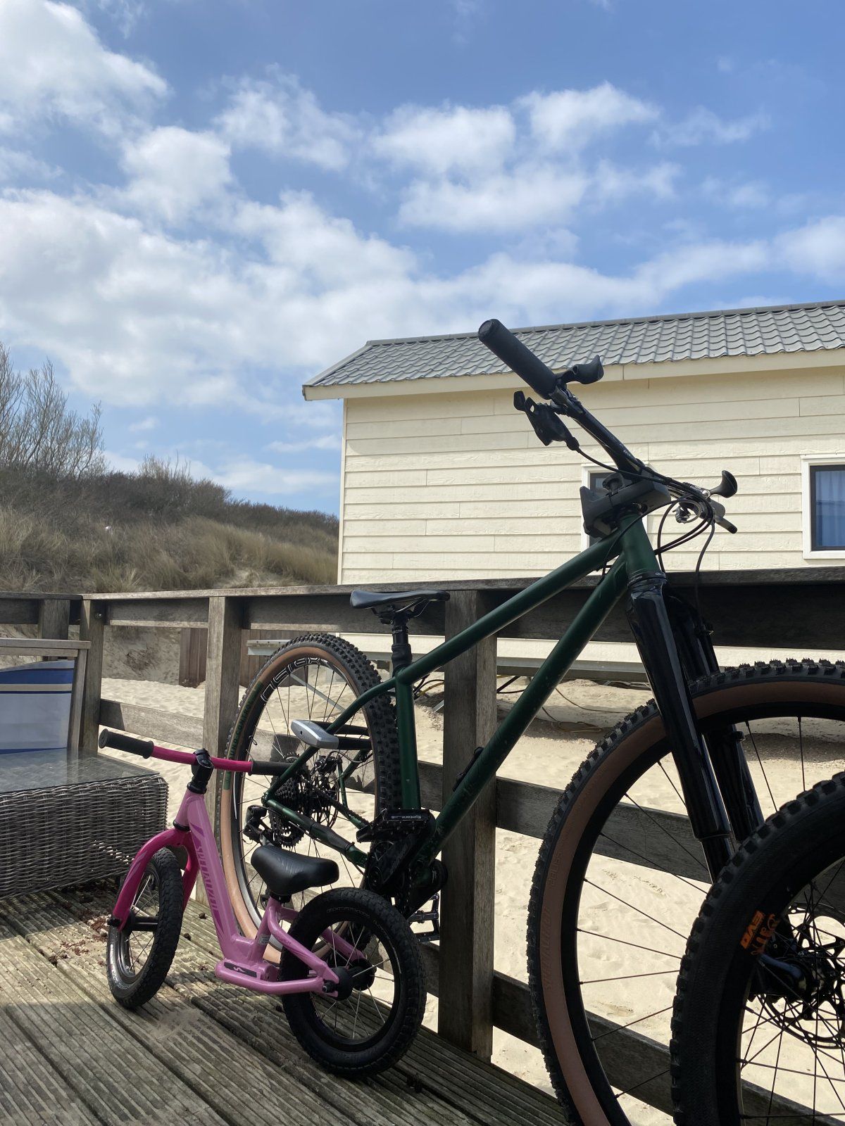

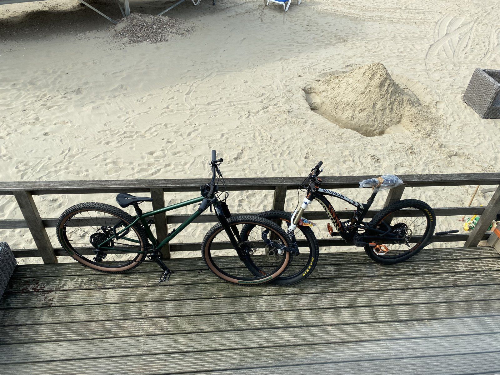

Sour Bike's Fahrer - wo seid Ihr?​
In den Niederlanden am Meer.
Wünsch allen eine schöne Zeit und grüße vom Meer.
