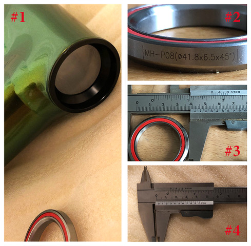

So siehts aus.Ich interpretiere die Schalen als Teil des Rahmens wenn in ein Epic und ein Chisel der gleiche Steuersatz passt.
Die Schalen sind Bestandteil des Rahmens ausgelegt für einen IS Steuersatz.
So stehts in der Epic Anleitung
* The press-in headset cups on the alloy frames are custom machined to be flush with the head tube, but use standard 1 1/8” upper and 1.5” lower press-in cup diameter dimensions
