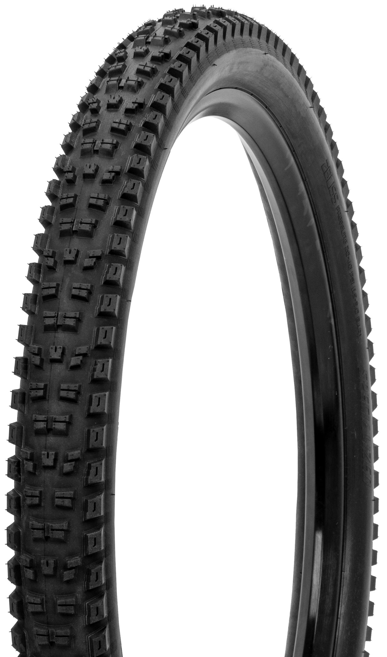

Ich hab mich bei deinem Post drüben bei den Enduro-Reifen schon gewundert... der Eliminator war doch mehr so ein XC-Racejungfernhäutchen, der neue schaut jetzt mehr nach AM/Trail, evtl. sogar Enduro aus, deutlich kräftiger. Kommt der auch als BLCK DMND? Kannst du mehr über das Teil verraten oder ist das noch geheim? Im Netz findet man genau garnichts...
https://www.specialized.com/pa/es/eliminator-blck-dmnd-2bliss-ready/p/157849?color=237522-157849
Hier ist er als BLCK DMND aufgeführt.
Kommt auch als dmnd. Butcher Stollen sind aussen. Mitte etwas geschlossener aber net zu flach
Schaut eher aus wie ein modifizierter Purgatory, als Jungfernhäutchen oder Wunderreifen.;)
Butchatory hätte aber auch gepasst, so rein namenstechnisch.
