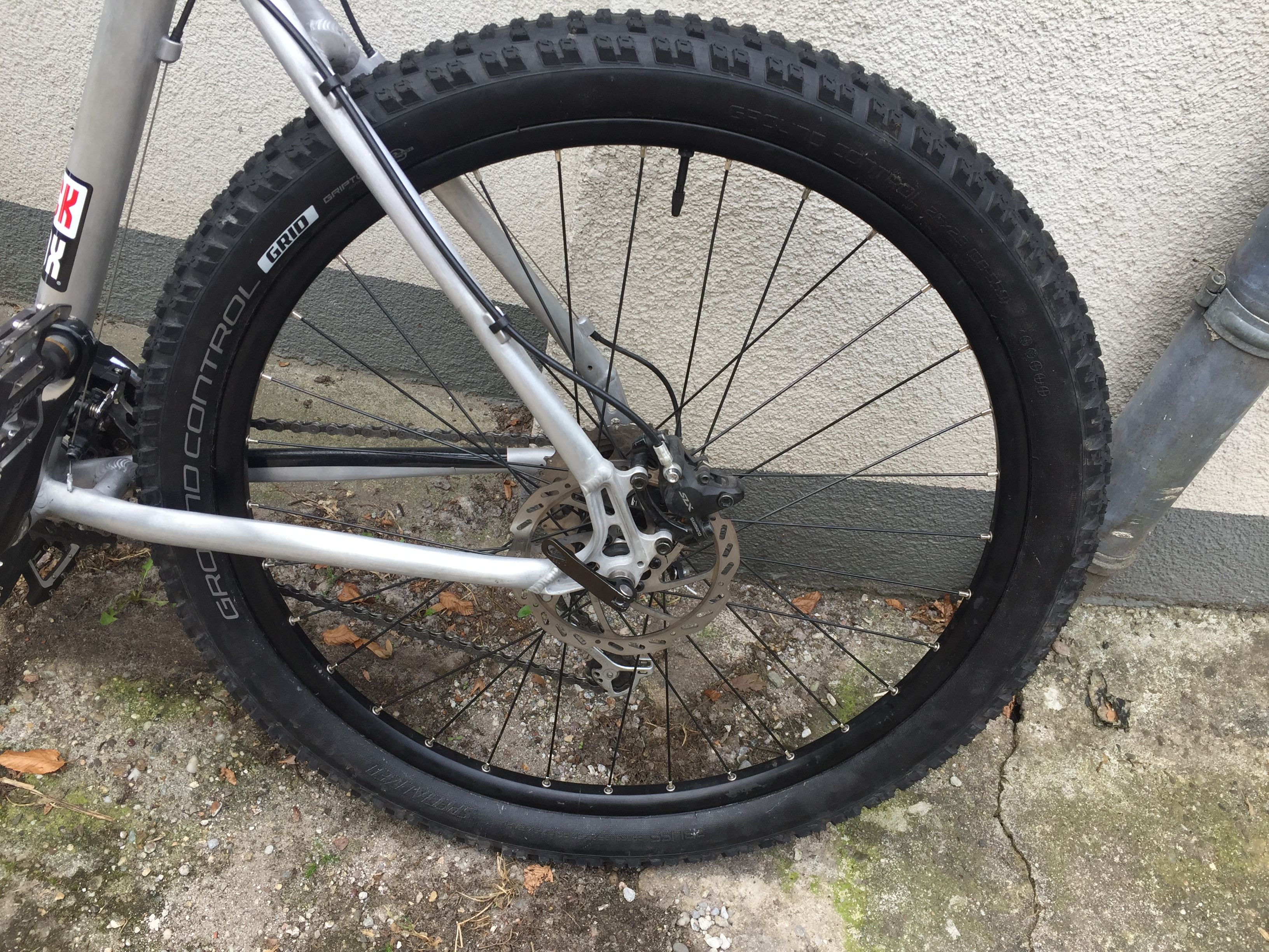

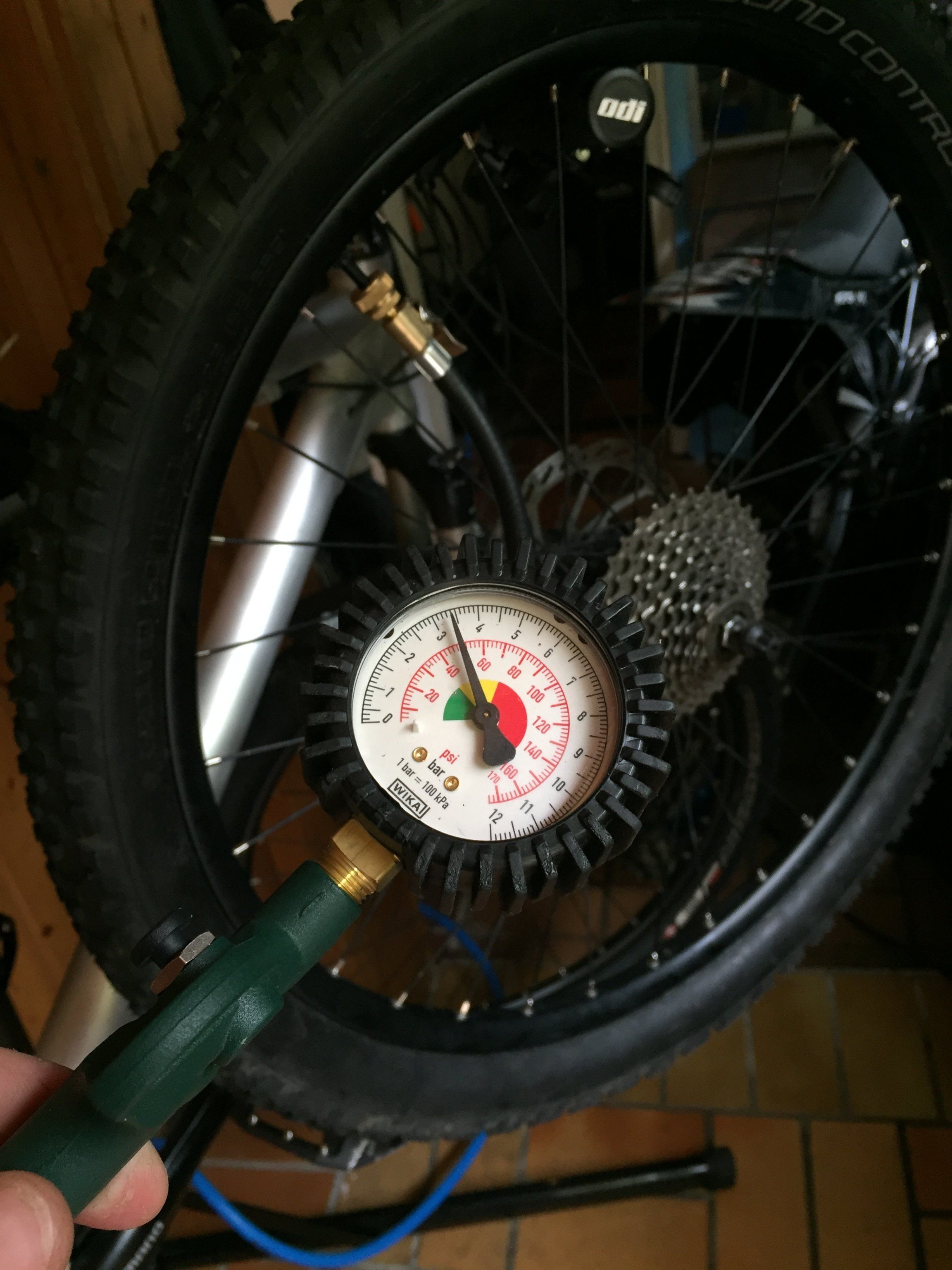

Man glaubt es kaum, ich habs geschafft. Die Pelle ist drauf. Eine zweite Lage tubeless tape, das Ventil entkernt und erstmal ohne Milch aufgepumpt - zack ploppte er drauf. Wahnsinn. Nach Tagen des Zeterns, Versuchens und Schimpfens isser wirklich druff! Hab die Milch dann durch das offene Ventil eingekippt. Behandelt wie nen rohes Ei :D
Danke euch für die Tipps, ich bin ein glücklicher Mensch heute.
:daumen:
Die zweite Lage bringt mehr als man denkt.

Gehört zwar nicht hierher, aber 3,4bar ist schon grenzwertig. Hier im Forum haben schon Leute geschrieben, daß ihnen bei ca. 3bar der Mantel um die Ohren geflogen ist und sie danach -und teilweise jetzt auch immer noch- mit einem Knalltrauma/Tinitus klarkommen mussten/müssen.
Also wenn Du wirklich bis auf 3,4bar aufpumpen musst, dann eher im freien und nur mit Ohrstöpseln - mein Rat! Viel hilft nicht immer viel.
(zum "ploppen" reichen bei mir ca. 2-2,2bar).
Wäre echt blöd, wenn Du Dir beim läppischen Versuch einen Mantel tubeless zu machen, dauerhaft die Gesundheit beeinträchtigst!
