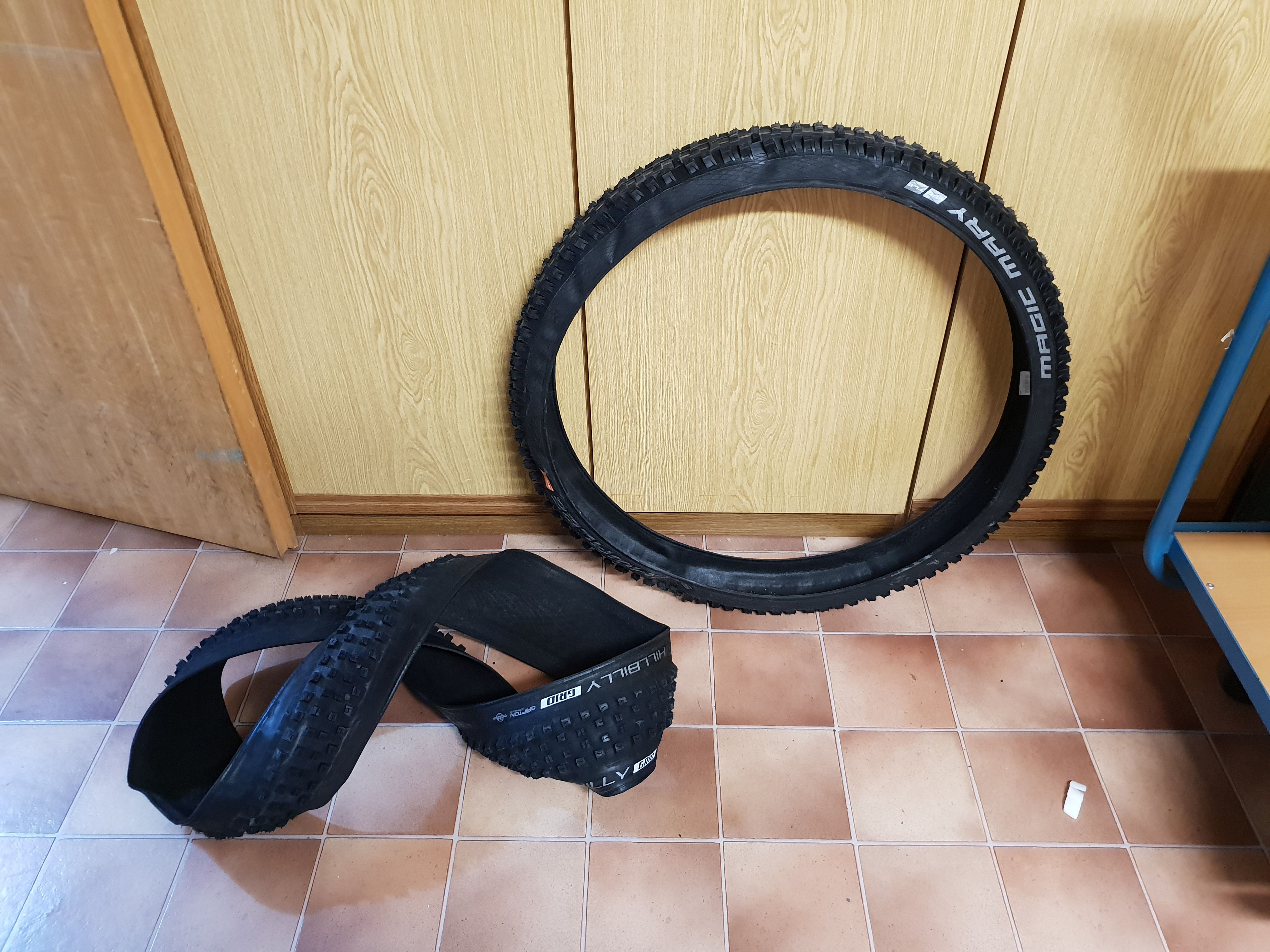

Hillbilly 2,6 heute gerade gemessen: 62,3mm bei ca. 1,5bar bei 30mm Innenweite, stand aber jetzt ca. 2 Wochen mit 3 Bar im Keller.
Den Eliminator in 2,6 und Blck Dmnd mit 1130g kann ich morgen nachreichen wird aber gefühlt schonmal auch so bei 62 liegen!

Also hier der Nachtrag zum Eliminator in 2,6 mit Blck Dmnd!
Er ist leider im Gegensatz zu den normalen 2,6 in Grid breiter!
Er hat mit 1,2 bar meiner Standpumpe immer noch 66mm, er hat damit zwar die von Specialized angegebene Breite passt aber mit dem Hillbilly vorn (62mm) gar nicht zusammen!

Beschwerst du dich grad ernsthaft, dass der Reifen so ausfällt wie er soll?!?
Das problem ist wohl eher, dass dein anderer Reifen einfach viel zu schmal ausfällt für die Größe
Eigentlich schon :D;) Ich finde die Specialized Reifen gerade deswegen interessant weil sie in 2,6 gerade die Breite haben die ich bevorzuge nämlich 61-63 mm! Alles was breiter und mehr Volumen hat und meist auch noch schwerer ist ist mir zu
