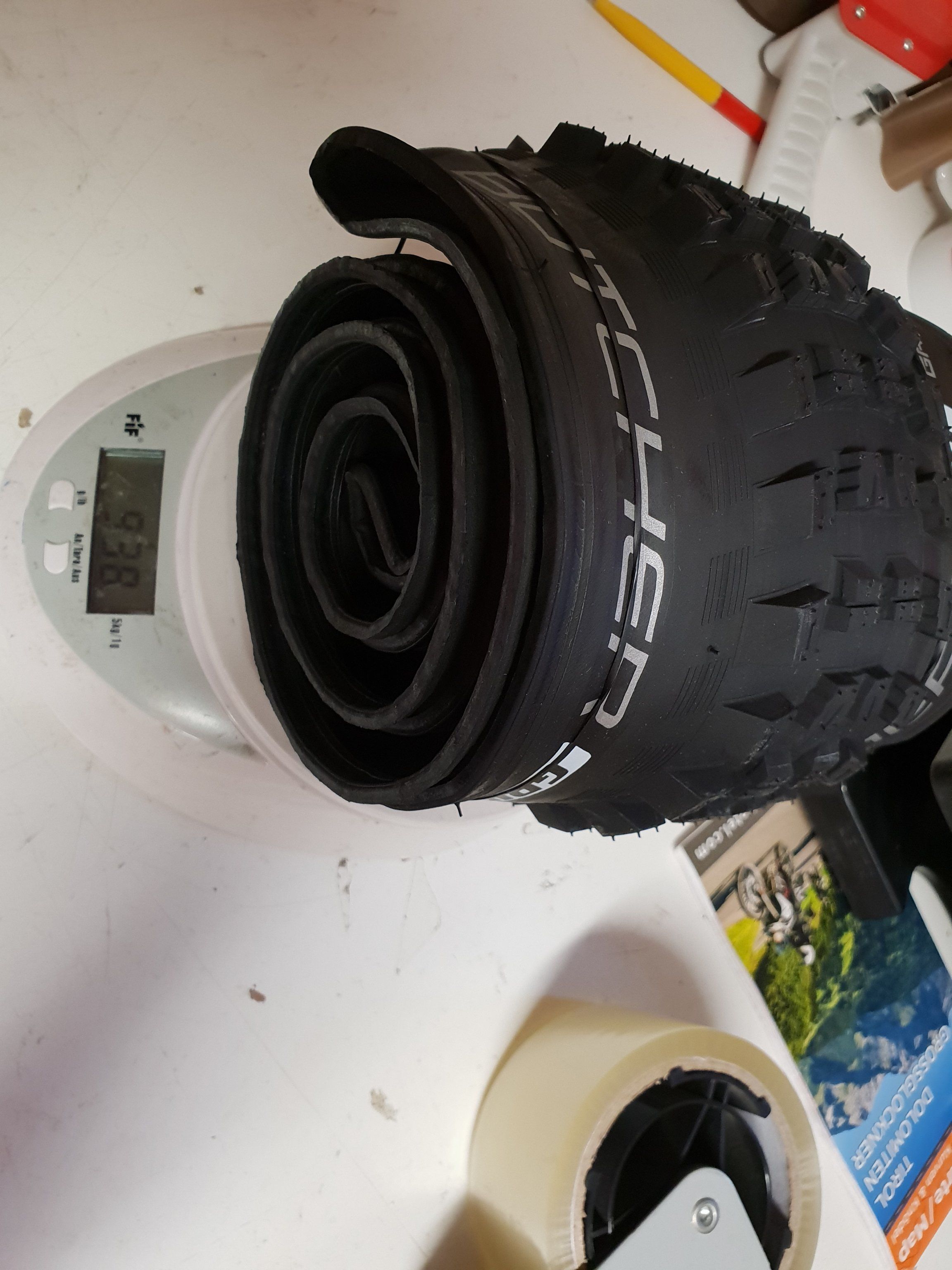

Gerade gekommen. 29x2,6

will jetzt meine aktuelle Kombi Baron/ Trail King Modell 2019 29x2,4 ersetzten. Ist eigentlich eine top Kombi, aber ich will was noch leichter rollendes und rund 200 - 300 Gramm Gewicht sparen Ausserdem hat mir der Baron vorne zu flache Stollen.
vorne hab ich jetzt hier liegen die Magic Mary Soft in 29x2,35 . Gewicht leichte 903 Gramm. Breite flach ausgelegt 146 mm.
und eben den Hillbilly 29x2,6 mit sehr leichten 935 Gramm für den Reifen. Flach ausgelegt 158 mm.
Problem bei Schwalbe, die haben keinen guten Hinterreifen.
Meine Frage, ist der Hillbilly ein Reifen für das ganze Jahr ? als auch im Sommer ? Besser als die Mary ?
Hinten will ich den Butcher. Der 2,6er ist vom Gewicht auch gut. Überlege aber ob der 2,3er nicht für hinten reicht.
Einsatz Allmountain bis S2
Könnt Ihr mie mal die Entscheidung abnehmen :D
noch was - auf meinem ebike :cool: fahre ich vorne die Mary und hinten den Butcher jeweils in 27,5 x 2,8 - bin absolut begeistert von der kombi und mach mir zum erstenmal keine Gedanken mehr etwas anderes zu testen :bier:
nochwas zum Vergleich der Stollenhöhe, gemessen mittig an den mittleren eng anliegenden Stollenpaar
Baron 3,2 mm
Mary 5,0 mm
Hillbilly 5,88 mm
Ok, also vorne Hillbilly:daumen:
Verschiedene Marken mischen will ich nicht unbedingt.
Nur noch die Frage den Butcher hinten in 2,6 oder 2,3 ?

Wo sparst du denn 200-300g mit Hillbilly ~940g/Butcher~940g ggü Baron ~1000g/TrailKing ~950g ??
Stollenhöhe? Reicht der Grip, oder reicht er nicht? ISt auch nicht unmittelbar von der Stollenhöhe abhängig.
Rollwiderstand bin ich mir auch nicht so sicher, dass das eine spürbare Vebesserung ist.

Butcher 27,5x2,8 1083 Gramm und 68mm Karkassenbreite auf einer 35mm Innenweite mit 1,3 bar

Im Matsch ist die Stollenhöhe entscheidend. Bei Hillbilly 2,6 und Butcher 2,3 spar ich 189 Gramm .
Die Karkasse der Mary ist schon deutlich steifer als Hillbilly und Butcher. Od besser / Pannensicherer :ka:

Naja so fette Karkasen brauch ich im Winter nicht, da es da auf meinen Trails nicht so Rappelt wie im Sommen in den Bergen.
Also wäre der HillBilly in 2.6 für Vorne vermutlich ganz gut. Ist damit schonmal jemand hinten den Baron Projekt gefahren?
Also die Karkasse von der Mary ist deutlich stabiler als die vom Hillbilly :ka:. Die Mary steht wie ne 1
