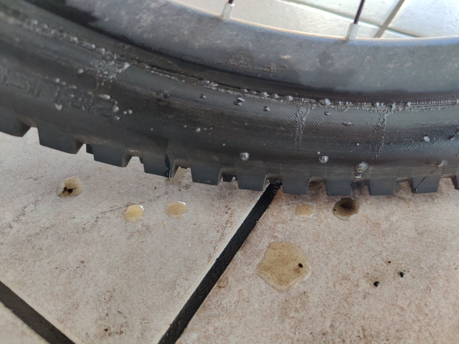

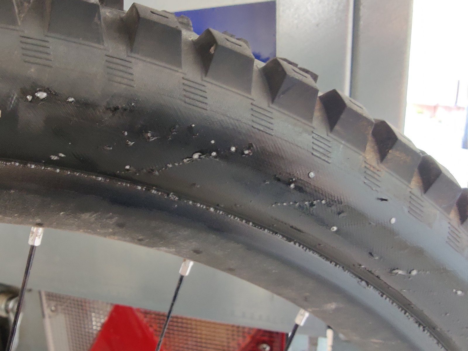

Eliminator Grid 2.3 nach einem halben Jahr mit 1,6 Bar bei 75 kg mit Stans Milch. Meint ihr die Karkasse ist durch? IMG_20201024_113856.jpgIMG_20201024_113910.jpg
Ich habe auch keinerlei gute Erfahrungen mit der Stans Milch gemacht. Jeden Durchstich den ich gesehen habe, hat sie nicht abdichten können. Und so sehr wie sie den Reifen innen versaut und verklebt, ist das schon Grund genug für mich die nicht mehr zu kaufen.
Tja Milch von Stance hat halt ordentlich Ammoniak drin..... andere Milch könnte den nochmal retten
Stimmt nicht. Der Ammoniak-Anteil von 0,xx% bezieht sich lediglich auf den Latex-Anteil. Macht in der gesamtem Plörre letzendlich nur 0,0xx% aus. Das kann man getrost abhaken. Wer mal einen kleinen Tropfen reinen Ammoniaks gerochen hat, weiß dass man das gar nicht ertragen würde. Das ist abartig.
Naja die erste vom April ca wo ich sie aufgezogen habe. Hab letztens welche nachgekippt, hat aber nichts geholfen. Ja vielleicht probier ich Mal ne andere, hab aber noch ne halbe Flasche Race Sealant und ne 3/4 Normale Stans.
Evtl. ist es auch nötig, die alte Milch rauszutun, wenn die sich schon in ihre Bestandteile zerlegt hat. Was da raustropft, ist in der Regel das Glykol der Dichtmilch.
Aber solange es nur tropft und noch dicht hält, ist das eigentlich kein Problem.
