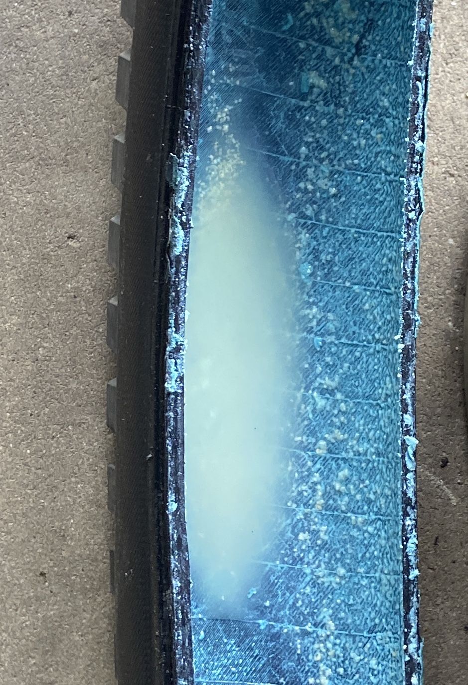

Naja die erste vom April ca wo ich sie aufgezogen habe. Hab letztens welche nachgekippt, hat aber nichts geholfen. Ja vielleicht probier ich Mal ne andere, hab aber noch ne halbe Flasche Race Sealant und ne 3/4 Normale Stans.
Ok da ist ja schon quasi das Problem, die alte Milch hat sich quasi schon zersetzt, Latex und die Bindeflüssigkeit haben sich getrennt.
Wenn du nun neue Milch auf die alte gießt, beginnt der Zersetzungsprozess der Milch sofort. Das dauert zwar auch ne weile aber es geht schneller als wenn du die alte Milch entfernst (Restflüssigkeit) und dann erst die frische Milch einfüllst!
Ich glaube auf dem Foto kann man das gut erkennen wie sich die Milch zersetzt hat, da diese "Trägerflüssigkeit" dünnflüssiger ist und auch keine Dichtwirkung hat, drückt diese sich halt irgendwann durch die Flanken.
Je dünner die Flanken, umso schneller geht das dann!
Die eingefüllte Milch war von Tune, die hat sich auch irgendwann durchgedrückt. Ich fahre jetzt wieder Stans, sie hat immer noch die beste Dichtwirkung.
sieht fast aus wie beim käsemachen:D
ich hab letzte Woche mal vorne die magic mary nach 1,5 Jahren runter gemacht...
Das war echt ein Kampf weil schon alles total verklebt war :hüpf:. Aber dicht war er noch
Ich werd in zukunft die Reifen zumindest vorne mal nach einem halben Jahr innen sauber machen und frisch Milch rein... Hinten ist er eh nach 6-9 Monaten abgefahren, dann kommt eh ein neuer drauf.
