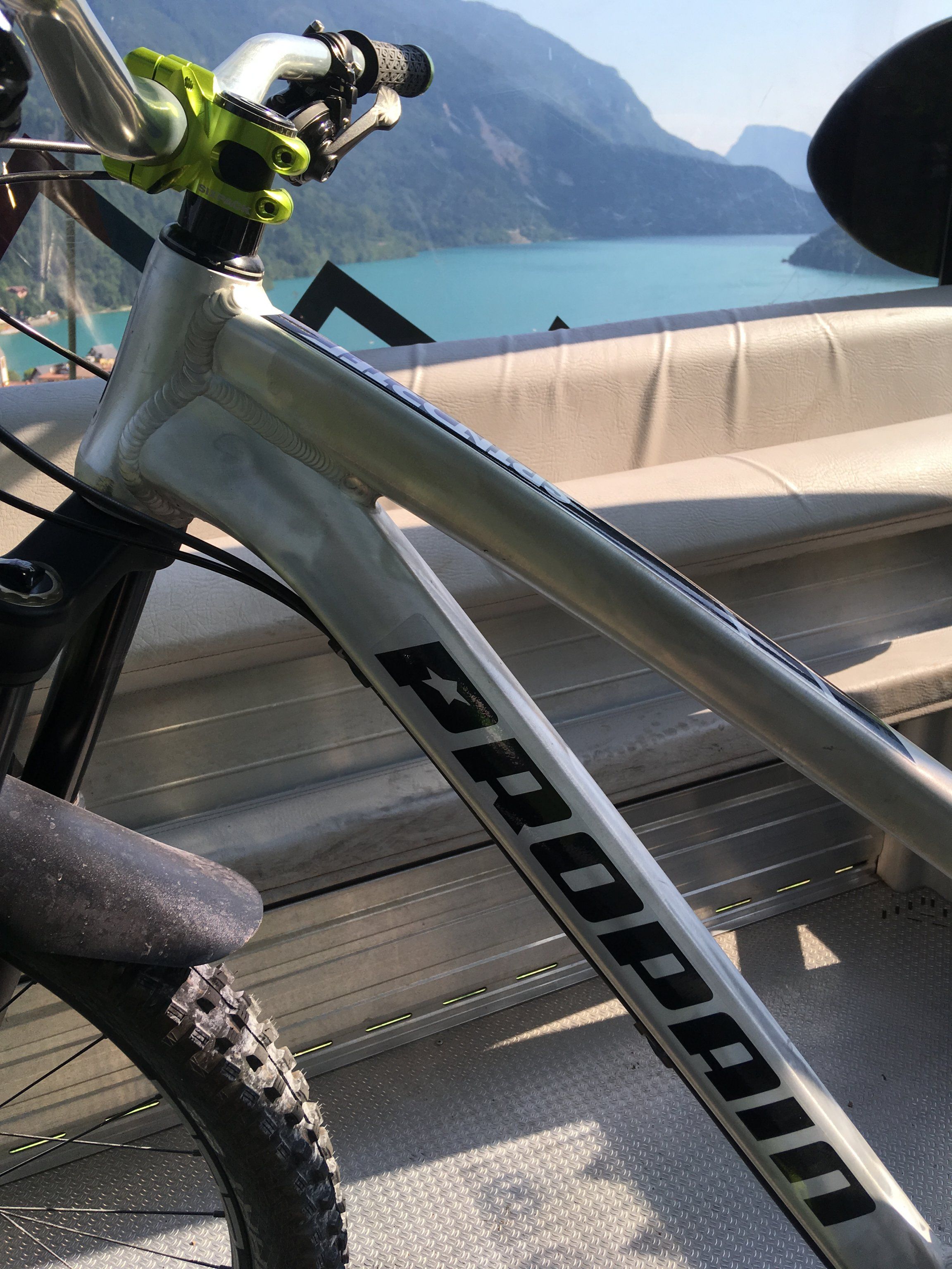

Hat schon mal irgendwer einen Lenker am Spindrift mit so 30-40mm Rise montiert?
Ich habe einen 35mm Vorbau und habe auf nen Lenker mit 35mm Rise gewechselt. Nachdem ich jetzt ausgiebig in Molveno/Paganella testen konnte kann ich nur sagen mir taugt es so besser, da sich das Vorderrad leichter hochziehen lässt. Sowohl auf Trails mit Stufen als auch auf den Bikepark Strecken.
Japp. So wird das Comp ja original geliefert. Der Hinterbau mit dem Coil Federbein ist aber eine Wucht. Walzt alles nieder und hat echt pop. Solche Bunnies hatte ich mit dem Gewicht nicht erwartet. Ansonsten hab ich die MRP Kefü mitbestellt.
