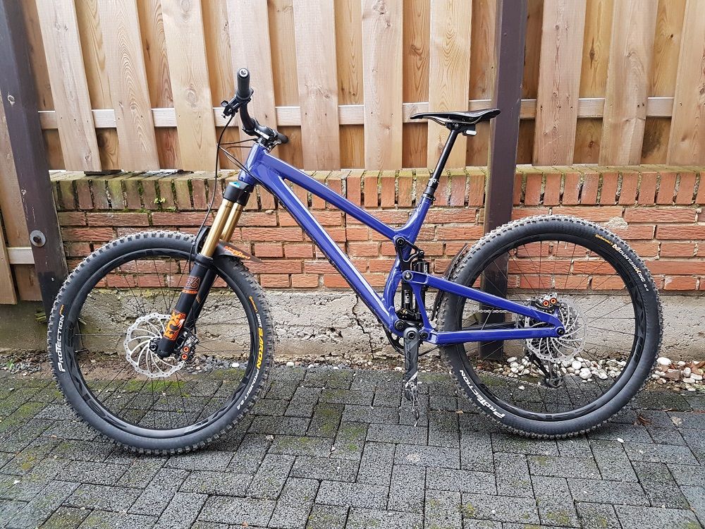

Hier mal ein erstes Bild meines Spindrifts.
