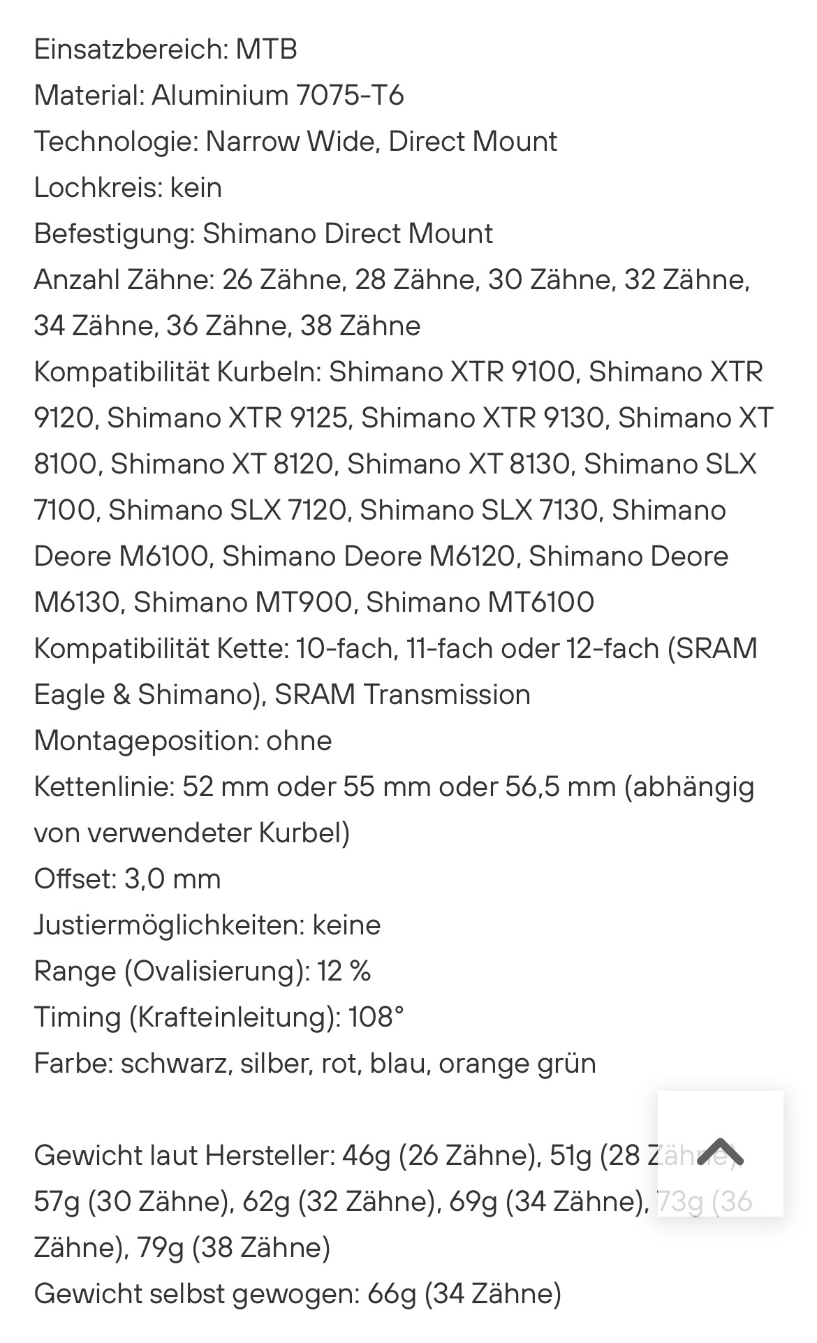

Der ISCG05 Adapter muss rein, ansonsten passt die Tretlager Breite nicht. Erst mit dem Adapter hat man die 73mm BSA Breite.Habe mal eine Frage zur Symmetrie bei meinem selbst aufgebauten Spindrift Al 2021.
Es ist eine Shimano Kurbel verbaut mit 0mm Offset ohne Spacer und ohne ISCG05-Adapter auf der Antriebsseite. Damit komme ich auf eine Kettenlinie von 48mm. Damit die Kurbel passt, habe ich links einen 2,5mm Spacer verbauen müssen. Die Kurbel steht somit absolut mittig zum Hinterrad jeweils l/r 89/89mm. Die Kettenlinie trifft bei meiner 11-er Kassette genau die Mitte (6. Ritzel). Habe ich damals beim Aufbau mit Laser vermessen.
Schalten lassen sich alle Gänge super. Soweit so gut. Nun habe ich spasseshalber mal die Kurbelarme zur Unterrohrmitte vermessen. Da ergibt sich ein Unterschied von fast einem ganzen Zentimeter (l/r 93/85mm)!
Fahrtechnisch habe ich jetzt nichts bemerkt, aber hat vieleicht jemand eine Erklärung dafür?
Deshalb habe ich ja auf der linken Seite einen 2,5 mm Spacer eingesetzt.Der ISCG05 Adapter muss rein, ansonsten passt die Tretlager Breite nicht. Erst mit dem Adapter hat man die 73mm BSA Breite.
