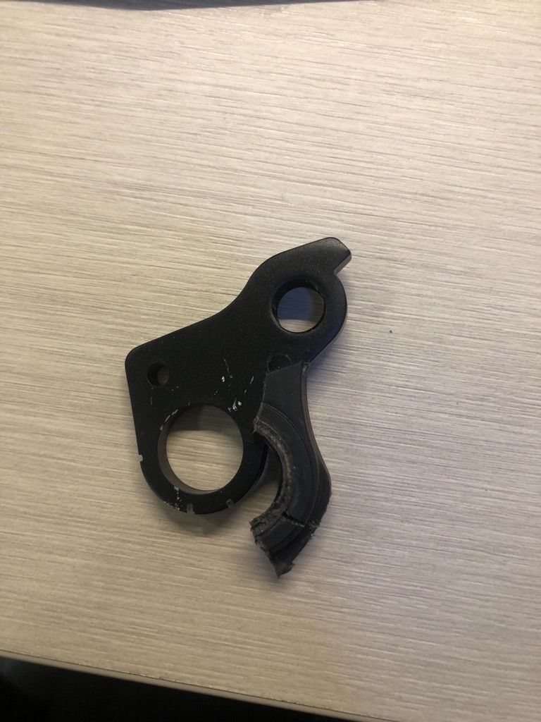

Der Kollege @xlacherx hat sein UDH bei Bike Discount bestellt und in der Artikelbeschreibung stand wohl auch Alumunium. Nur bekommen hat er wohl Plaste ;)
Vielleicht sollte der Kollege sich das Teil nochmal genauer angucken. Das ist eine umspritzte Aluplatte. Das Schaltwerk hängt an Alu, die Nabe stützt sich an Alu ab. die Achse schraubt in Alu. Nur die Einführtasche für das Nabenende und das Gewinde zum montieren des UDH sind Kunststoff
Das ist ne Antwort, auf die ich gewartet hatte, bisher aber keiner geschrieben hat

So. Zu Thema Kunststoff. Sram hat geantwortet.
Im Endeffekt das gleiche wie hier schon gesagt wurde
Hallo Steffen,
vielen Dank, dass Sie sich an uns gewandt haben. Gerne helfe ich Ihnen bei der Klärung.
Es gibt keine explizite Aluminiumversion, da alle Hänger aus Aluminium mit einer Kunststoffhülse bestehen. Unsere UDH-Hänger haben zwar eine Kunststofflamelle, um den Hänger in den Rahmen zu setzen, aber die eigentliche Hängerplatte und die Schraube sind aus Aluminium. Die Platte ist mit einer Kunststoffhülle aus Verbundwerkstoff ummantelt, um den Rahmen nicht zu beschädigen, den Hänger im Falle eines Aufpralls nach hinten zu drehen und die Gesamtkosten niedrig zu halten, damit sie für die Fahrer erschwinglicher sind. Nachfolgend finden Sie einige Bilder, die diese Platte etwas besser veranschaulichen.
Bike-Discount hab ich mir jetzt eins auf Ersatz bestellt. Es war explizit als "Alu Variante" angeschrieben. Auch unter Material steht Alu.
Das was angekommen ist aber definitv aus Kunststoff.
Es gibt beide Varianten.
Kommt immer drauf an wer sie herstellt.
Ist nun die Frage was dir lieber ist, ein flexibler Kunstoff, der bei zu hohen Kräften gleich bricht oder ein weicheres Alu was sich eventuell noch richten lässt.
