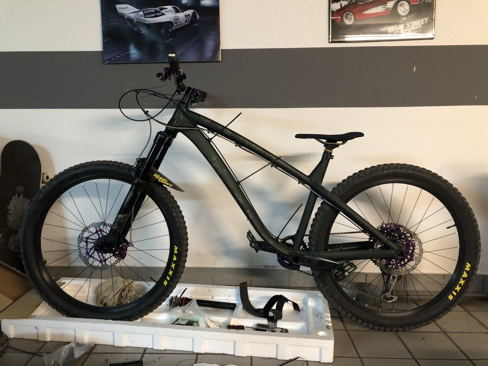

Erstmal wieder mein altes Enduro zusammenbauen. Das liegt so unschön zerpflückt in der Garage.
Dafür brauche ich meinen alten Vorbau & Lenker zurück.

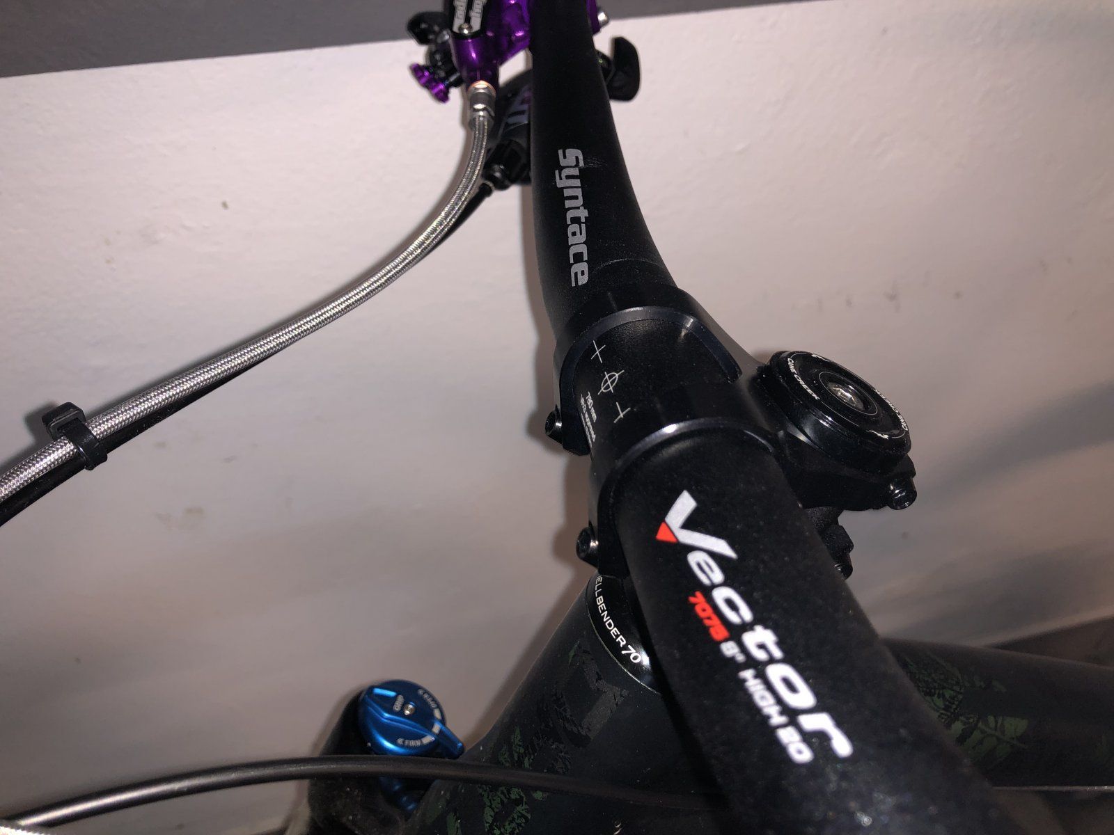

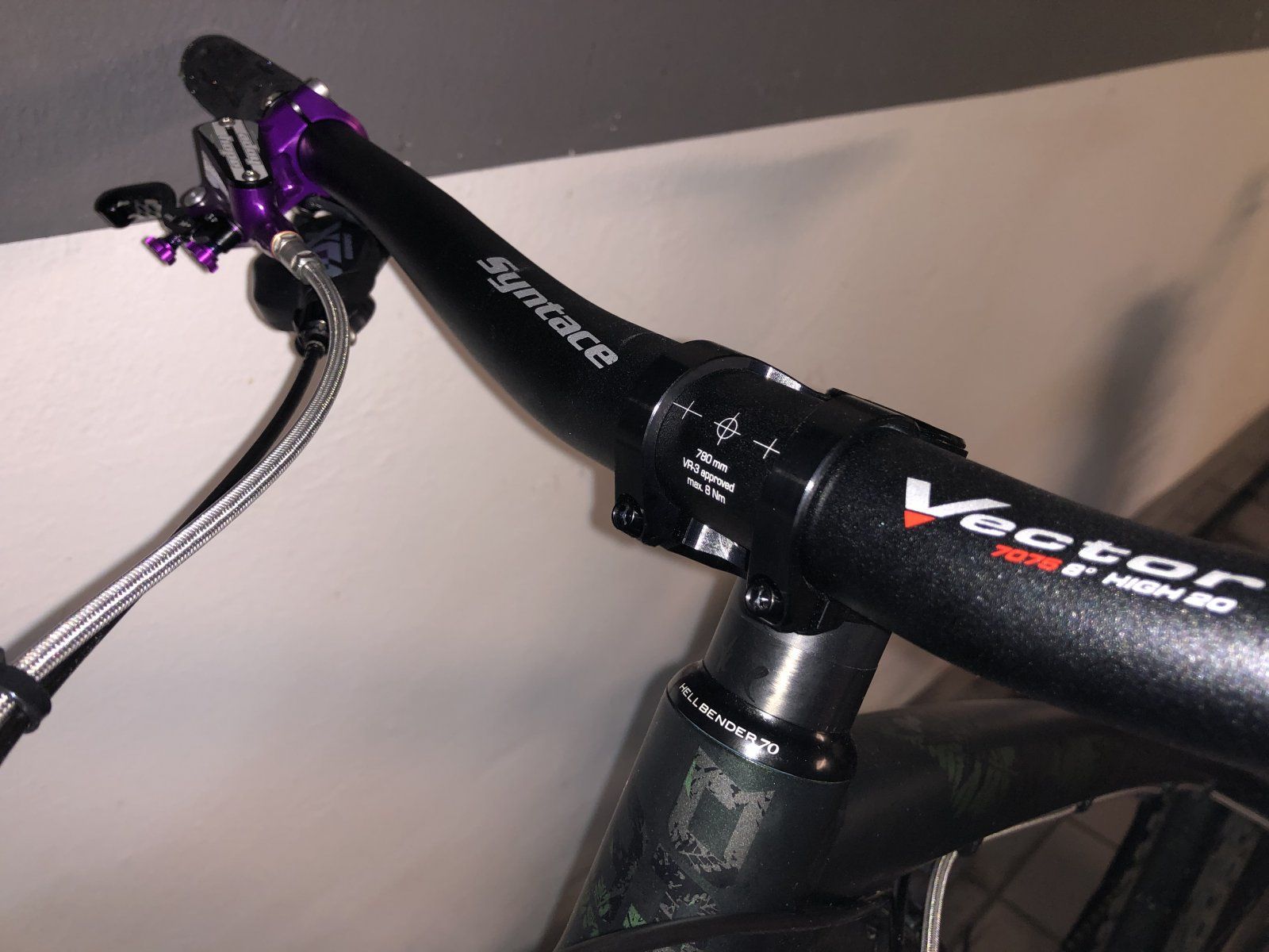

Und einen Standard- Syntace Alulenker mit 20 mm Rise, 8 Grad Backsweep und moderaten 780 mm Breite.
Matchmaker von Hope sind ebenfalls im Anflug. Diese aktuell angebaute Bikeyoke Klemmschelle für den Shifter verursacht jetzt schon optische Irritationen.... die muss weg.

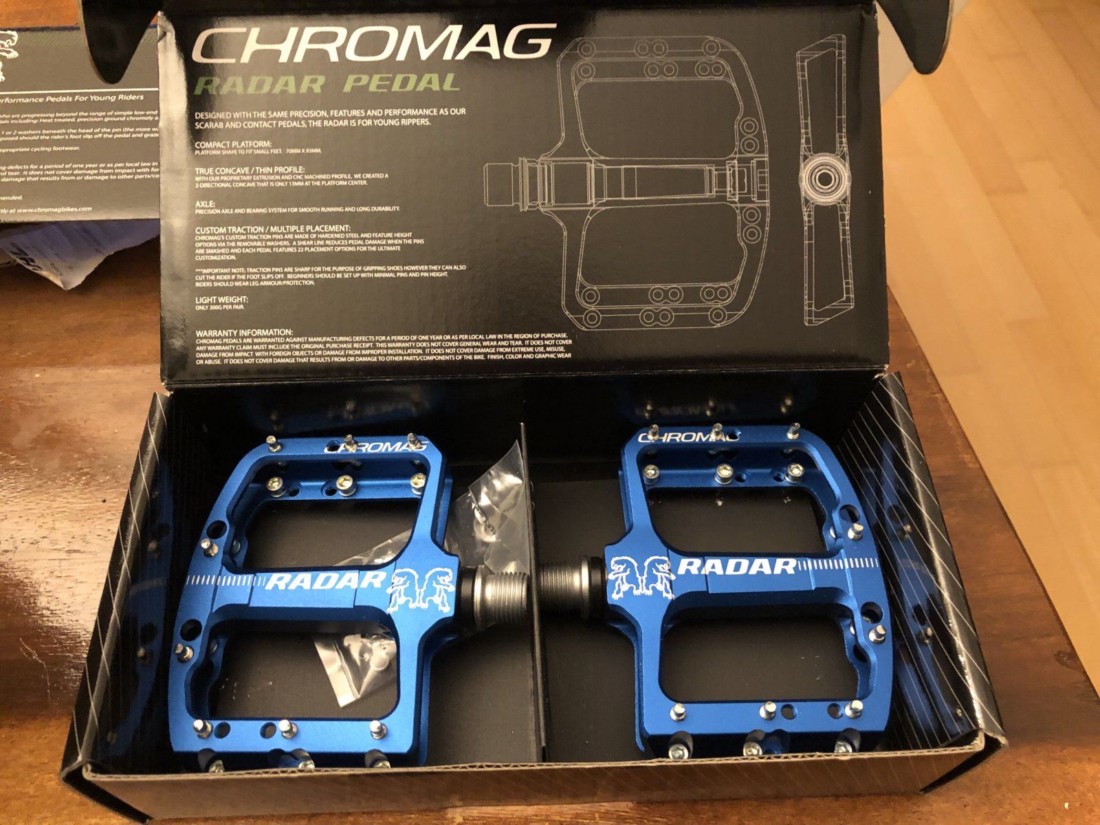

Nachdem der Junior ein neues, gebrauchtes Bike vom Sohn meines Kumpels "geerbt" hat, mit welchem wir jetzt wirklich so langsam durchstarten können hab ich auf seine Empfehlung hin die hier geordert:
OMG. 90 Eur- Pedale für ein 4,5 Jähriges Kind?
Drauf gesch…en. Pins etwas entschärfen von der Höhe her und gut ist. Für wen lohnt sich ne ordentliche Investition mehr als für den Junior? ;)

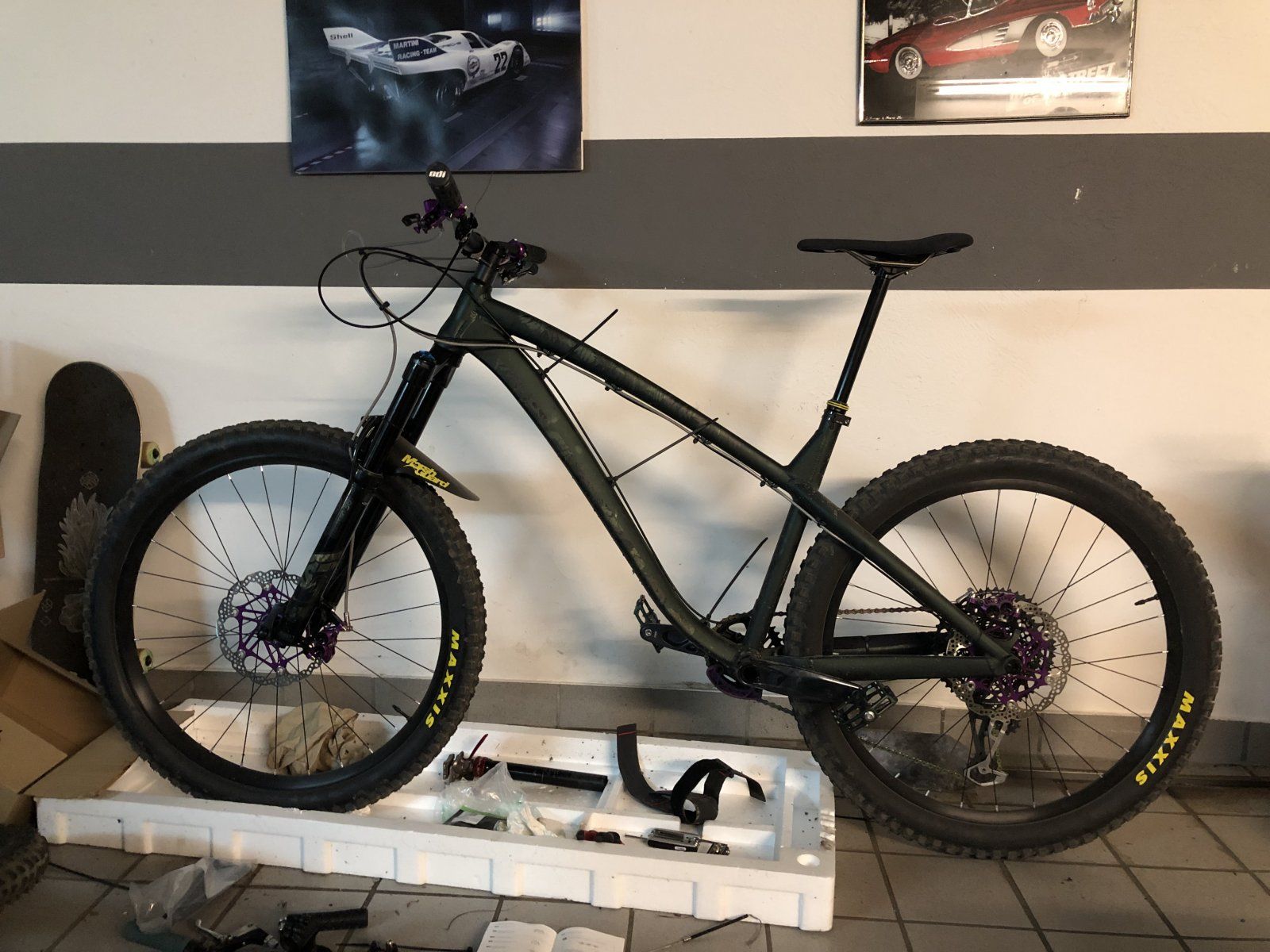

Endlich ist es soweit.
Neuer Vorbau & Lenker dran. Vorbau bringt -50 Gramm.

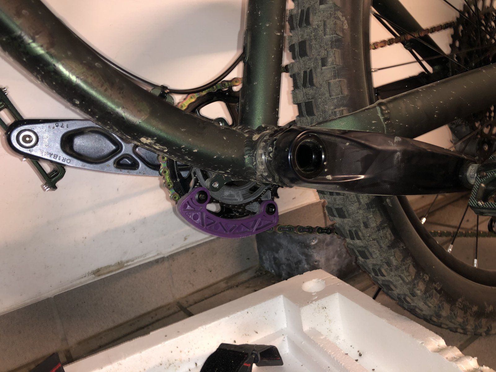

Bashguard montiert.

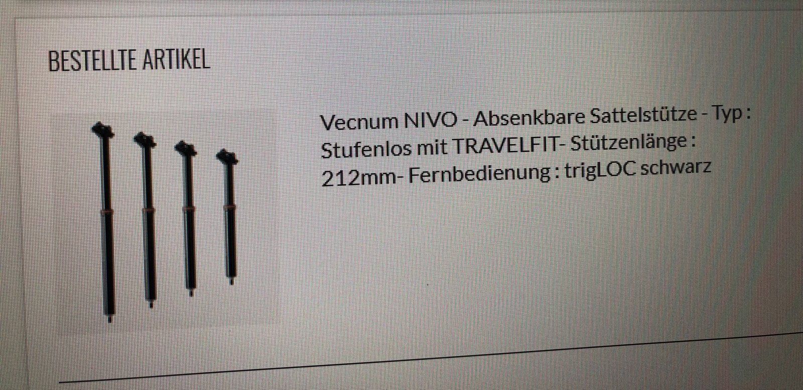

Vecnum Nivo 212 mm voll im Rahmen versenkt und bei max. Auszug hab ich meine ideale Sattelhöhe. Perfekt!
Auch der Hebel ergibt ne schöne Einheit mit den Hope Matchmakern.
Aktuelles Gewicht ca. 13,5 kg mit n bisschen Dreck dran.
Vorher die manuelle Dropper mit 125 mm drin gehabt und ca. 100 Gramm weniger Gesamtgewicht trotz hinzugefügtem Bashguard ^^

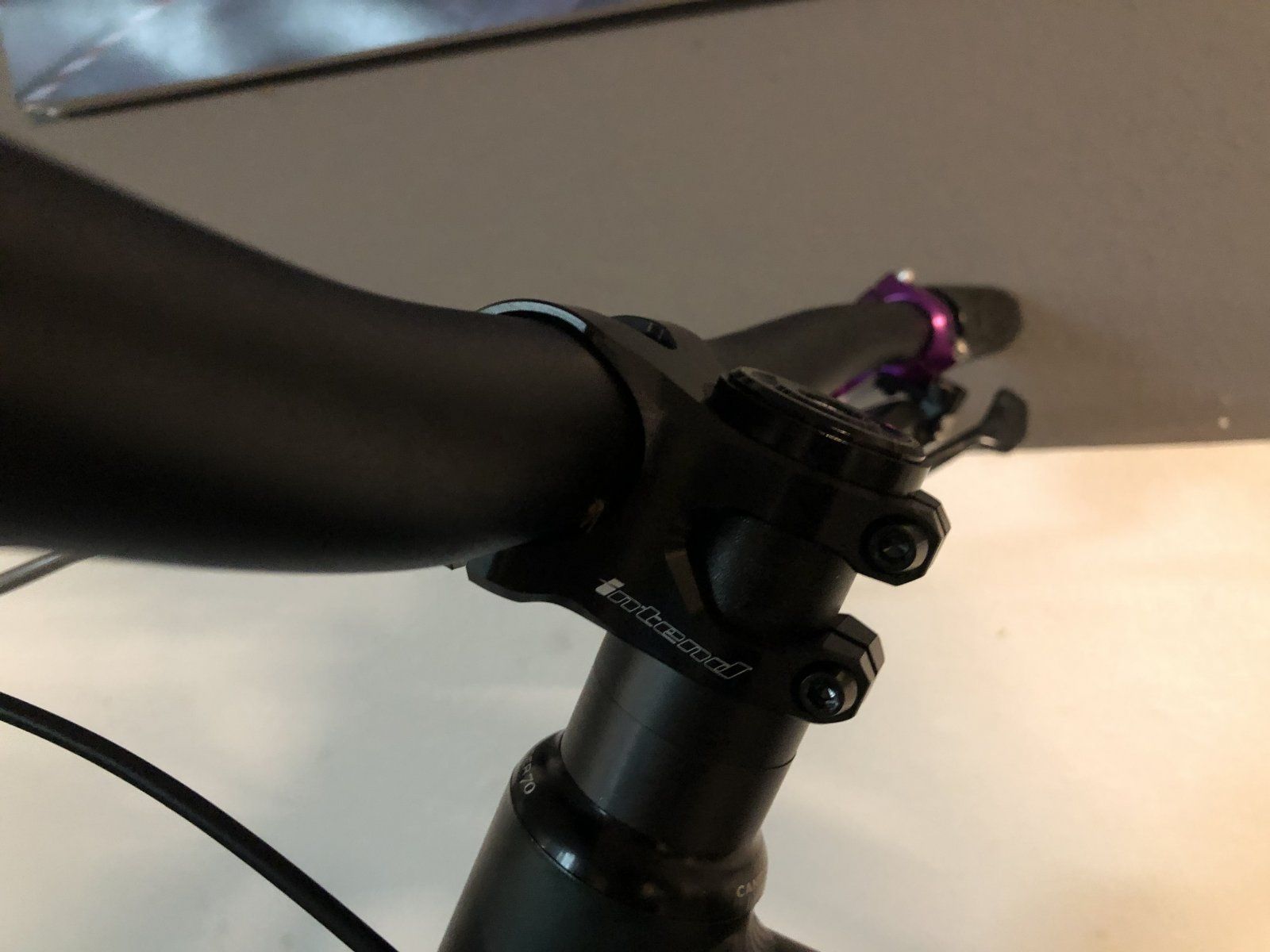

Das weiss ich noch nicht… habe meine perfekte Sitzposition noch nicht finden können, da meine alte Dropper ständig absackte und durch den extrem kurzen Vorbau jetzt der Reach evtl. n cm zu kurz sein könnte… da bin ich noch in der try n error Phase.
Ich finde das alleine optisch immer fürchterlich. Habe mir aber auch gerade einen Lenker mit 10mm mehr Rise bestellt 😬
Bei dem Intend Vorbau gehen nur max. 20 mm Rise :/
Auch will ich die Gabel eigentlich nicht bei 160 mm lassen sondern auf mind. 170 mm gehen. Da sind noch viele Unwägbarkeiten zu meistern
EDIT vom 16.03.: Es gehen Lenker bis 20-25 mm Rise. Je nach Modell lt. Hersteller.
Oha, woher kommt denn diese Einschränkung? Kann man Lenker mit mehr Rise bei dem One-Piece-Design nicht mehr richtig einfädeln?
Genau das. Hab mir eh schon den Lenker beim Einfädeln des Vorbaus zerkratzt :/
(Hier muss ich Intend rügen. Eine kleine Anleitung, wie man den mitgelieferten Holzspatel nutzt wäre echt von Vorteil gewesen)
Evtl muss ich den Vorbau doch noch tauschen und für mein G1 Setup zurücklegen.
Ich fahre aber erstmal so und spiele ein wenig an den mir zur Verfügung stehenden Stellschrauben rum. (Lenker leicht drehen, Vorbau tiefer, Sattel nach hinten etc)
Genau das ist das Problem. Dürfte bei allen One-Piece-vorbauten so sein, der 77Designz hat das gleiche Problem.
Sehen aber mMn auch beide super aus :love:
Hmmm, ja, meine Lenker haben 35-50mm Rise, den Intend-Werbespruch "no limit in sight" finde ich da schon interessant gewählt. ;) Aber immerhin schreibt Intend etwas zu dieser Limitierung, beim Newmen SL 318.2 steht gar nichts von so einer Einschränkung.
Edit: beim neuen BikeYoke sollen laut des Tests hier mit dem Tool zum Spreizen bis 30mm Rise gehen, oder auch 35mm nach BikeYoke. 77Designz schreibt auch 20mm Rise maximal. Spannend, hab mir beim Aufbau meines aktuellen Bikes den Newmen überlegt, an dieses Problem hätte ich von selber gar nicht gedacht.
"The Grace FR has a length of 35mm and fits to riser with a maximum of 20-25mm, depending on the handlebar. Handlebars like Renthal carbon or Hope carbon do NOT fit without scratches, due to their high diameter reaching to the rise"
Die Info kommt aber auch erst, wenn man sich schon psychisch darauf eingestellt hat, 150 Tacken für ein Stück Alu mit 4 Titanschräubchen hinzublättern.
Also ich kann sagen: 25 mm Rise und Syntace in 780er Breite wäre nicht möglich gewesen! (gibts zwar von Syntace eh nicht mit 25 mm... aber um das mal klarzustellen).
Ich vermute, dass 25 mm mit manchen 800er Lenkern gehen.
Aber es wäre sehr ärgerlich, falls ich bei diesem Aufbau genau zwischen 35 und 50 mm Vorbaulänge liegen sollte. Mal sehen.

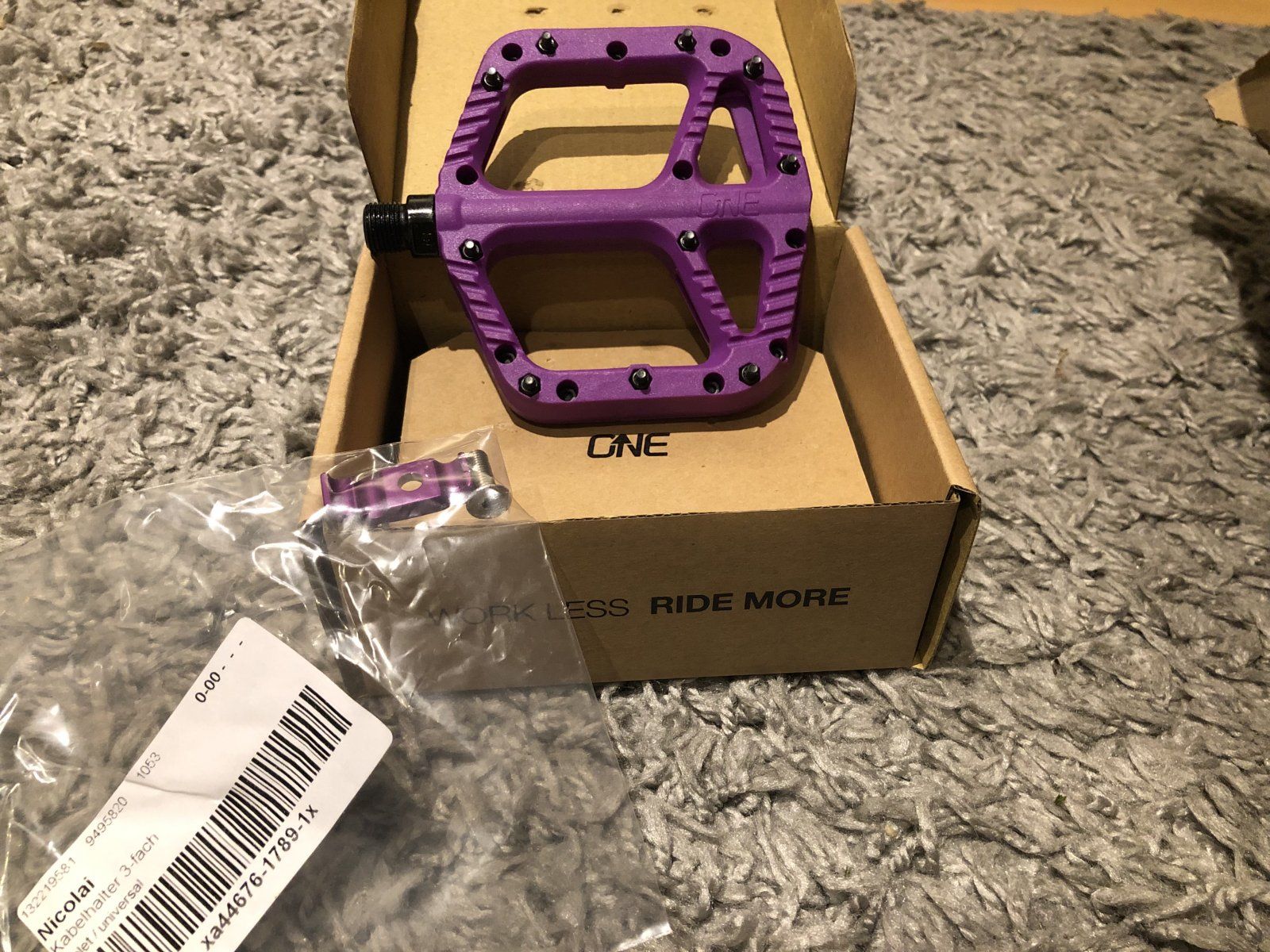

360 g- OneUp Comp Pedale (Preislich einfach top!)

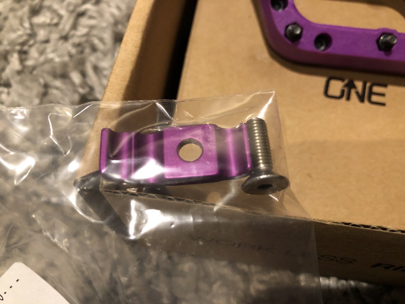

und Nicolai 3- Fach Zughalterung in Pörpel bestellt.
Auf das Jagwire Montierinferno hab ich noch kein Bock gehabt.
Kabelbinder in gaanz dünn muss ich noch holen. Da gehen bestimmt weitere 20-30 Gramm drauf.
Neue Parts!
Die Pedale hauen mich jetzt nicht so vom Hocker. Plastik!
Na ja… erstmal sind se okaay und helfen Gewicht zu sparen. Hoffentlich von den Lagern her etwas besser als die Dartmoor.
Mein erstes Teil ever von Nicolaiiii
Voll gut. Und winzig ^^
Einbau erfolgt morgen.
