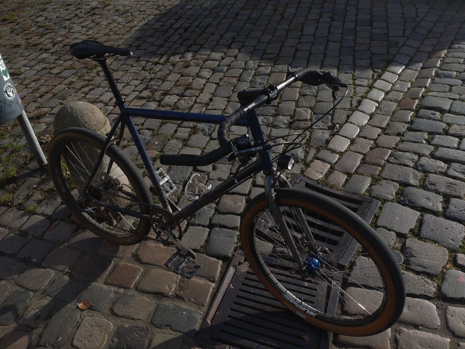

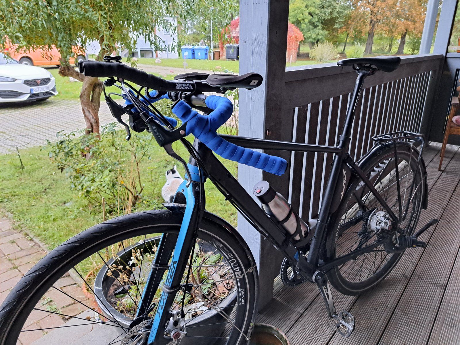

Gefällt mir ganz gut. Hat jemand einen Tipp zum Wickeln vom Lenkerband? Ist mit den Höckern ja schon etwas anders als klassische Dropbars...
So, das Ding ist angekommen.
Anhang anzeigen 1729961Gefällt mir ganz gut. Hat jemand einen Tipp zum Wickeln vom Lenkerband? Ist mit den Höckern ja schon etwas anders als klassische Dropbars...
Besorg dir günstiges Tape mit Silikon Rücken und probier rum wie es sich am besten wickelt, das kannst du mehrfach neu wickeln. Hab neulich von wem gelesen der Schaumstoffkeile geschnitzt und in der Ecken eingewickelt hat um da Hood ähnlicher greifen zu können.

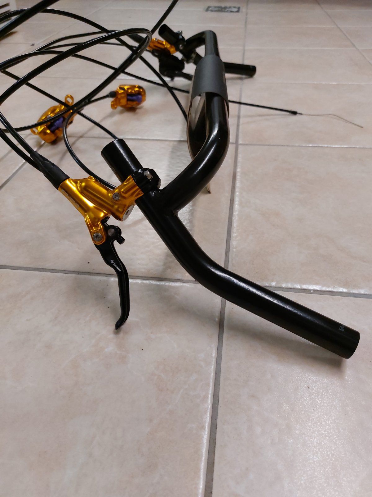

Kurze Probesteckung mit Microshift und Magura
Sieht klasse aus, würde wenigstens am Lenker wegen der engen Radien Nokon oder ähnlich verbauen. Dann kommt man auch an der Schelle vom Bremsgeber anständig vorbei.

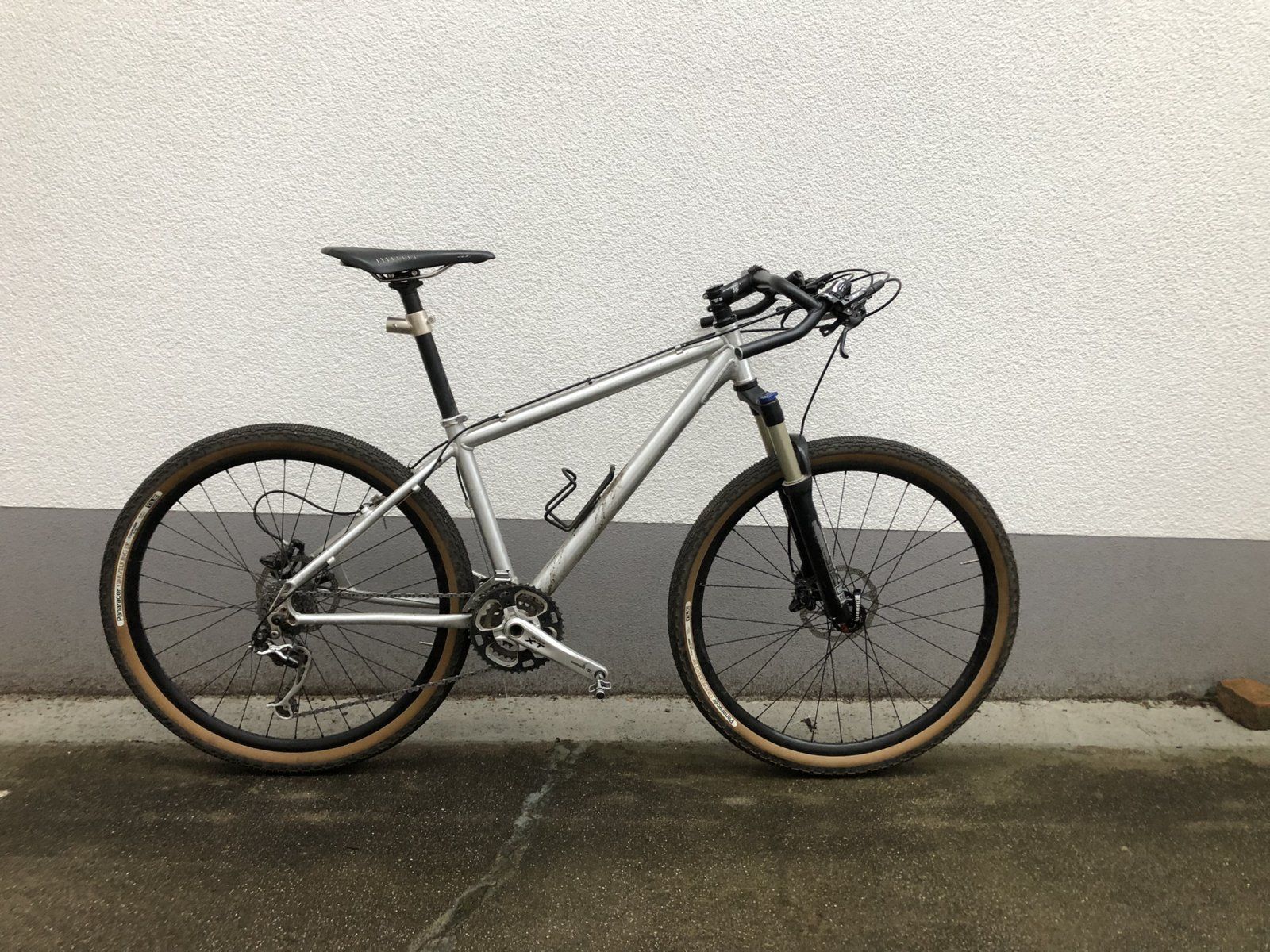

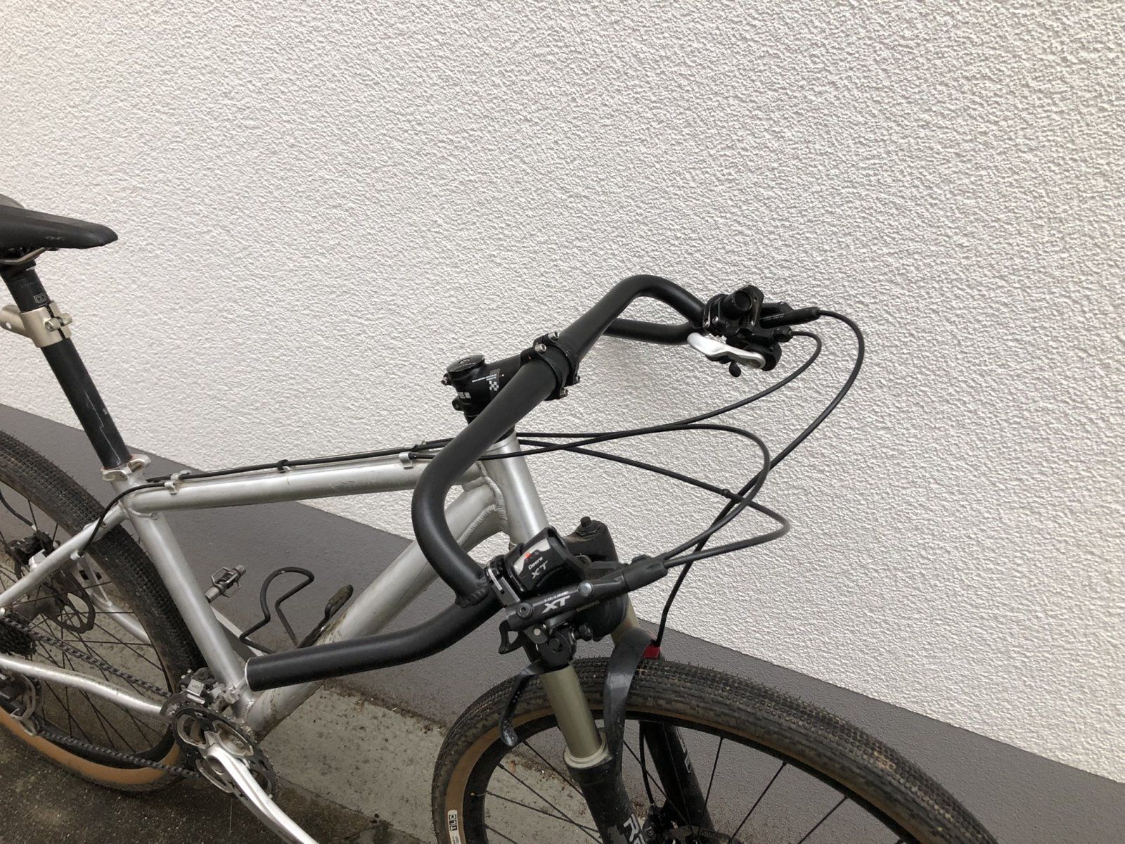

Haben den Nachbau mal montiert, bin nicht so happy mit der Zugführung…Die Hüllen sind noch nicht abgelängt, erst mal testen…wahrscheinlich kommt noch XT 1x11 dran:
Mir waren die Hoods zu kurz für dauerhafte Nutzung...war zum Test mit 3x9 unterwegs...mit Lenkerendschaltern geht es sicher besser...für mich persönlich ist der Molokobar die bessere Lösung...oder eben Dropbar...
An die Hoods würde ich keine großen Erwartungen knüpfen, dafür sind sie auch gar nicht gedacht. Das sind schlicht Montagepunkte. Das Ding bietet Oberlenker und Drops. Fertig.

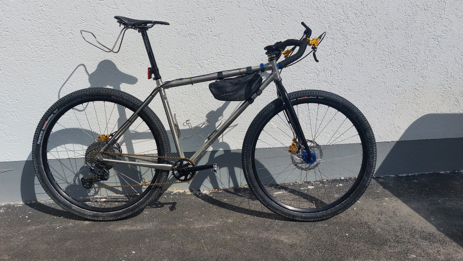

So, an new wolperdinger is born. Danke an @KammoOnBike !
Nahc den ersten 300km kann ich sagen: Ich finde das Teil (ist die Chinakopie aus Alu) ganz witzig und vom Feeling schon recht dicht am "echten" Dropbar. Die Hoods sind für gut nutzbar, bremsen ist nicht optimal, geht aber. Der Oberlenker ist für die Katz, finde ich, weil deutlich zu schmal. Für meinen Zweck (ich will das alte Crossrad zum Winterpendeln nutzen) auf jeden Fall ein Gewinn. An ein Rad, mit dem ich überwiegend offroad unterwegs bin, würde ich mir den Lenker nicht schrauben. Da bleibe ich (konservativ) beim Flatbar.
