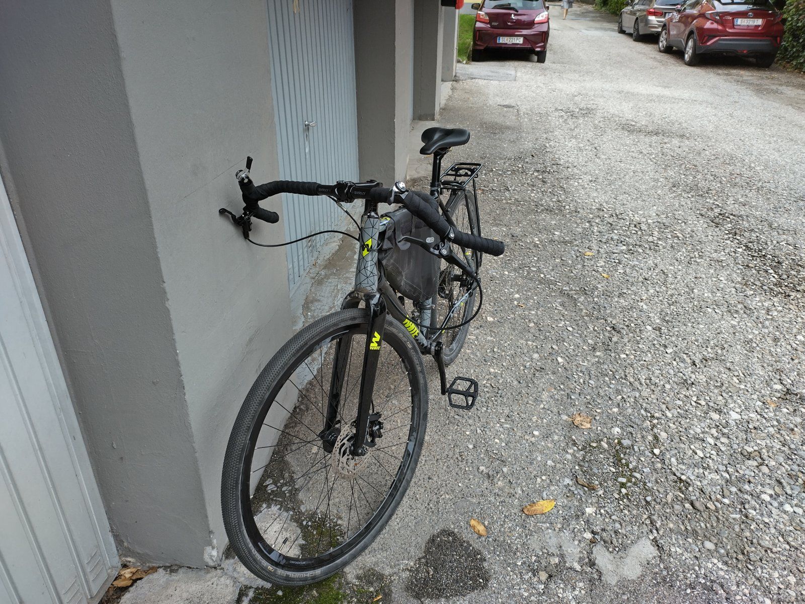

Mein Bike mit China-CornerBar (Link zur Galerie) ist nun auch fahrfertig. Ist die schmalere Ausführung des Lenkers. Leitungsführung wie immer ein Graus, aber mir taugt es. Hatte auch den originalen Corner Bar und finde die leichte Carbon-Variante deutlich angenehmer

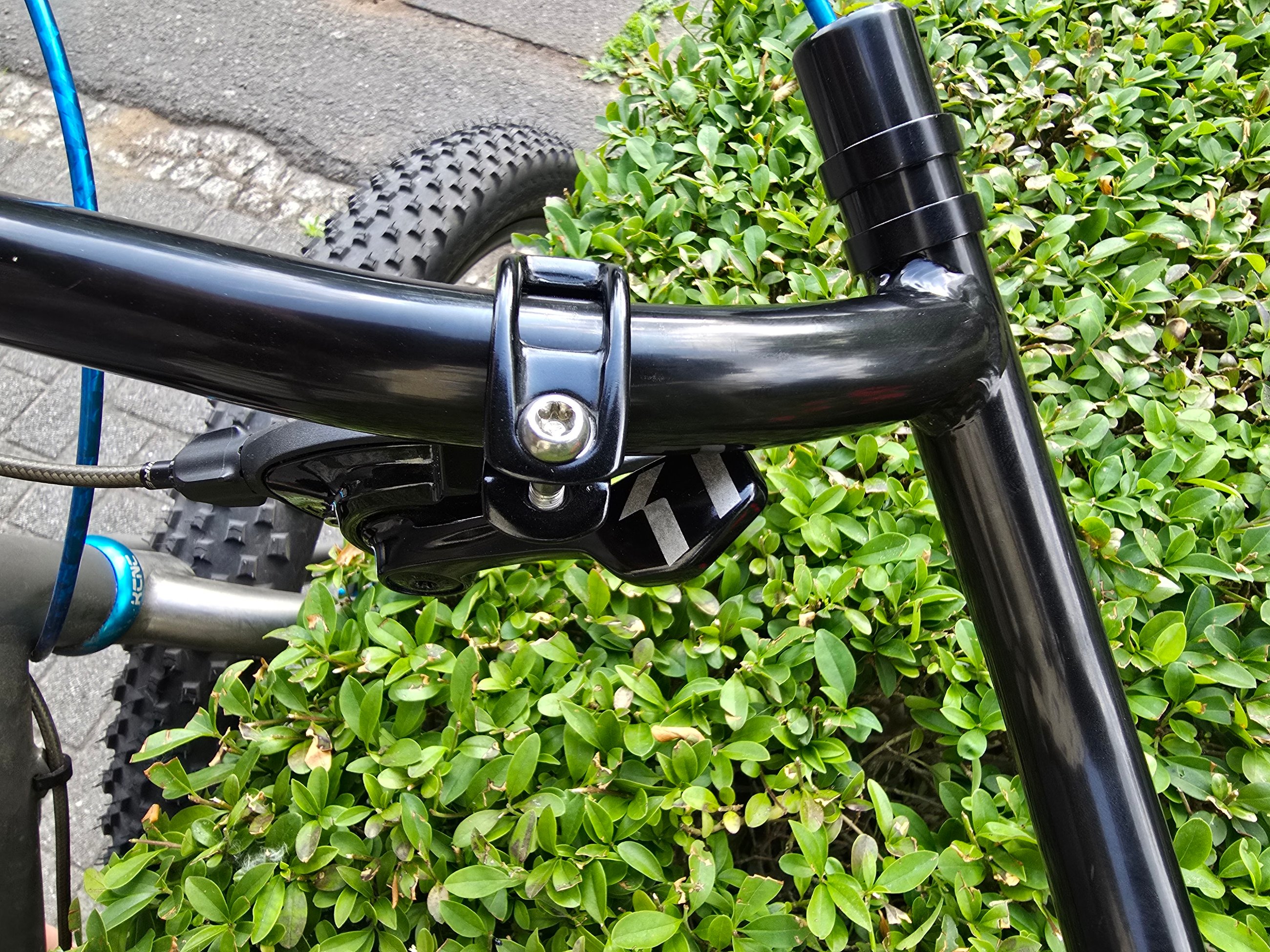

Mich hat es gewundert, dass niemand in diesem Thread Probleme mit dem Druckpunkt bei hydraulischen Mountainbike-Bremsgriffen auf der Corner Bar hatte. Ich habe mich damit dann länger auseinandergesetzt und hab für folgende zwei Lösungsmöglichkeiten recherchiert:
  • Gibt es Griffe mit anderer Schnüffelbohrung, sodass die umgedrehte Montage keine Probleme macht.
  • Kann ich möglicherweise eine eigene Schnüffelbohrung reinbohren z.B. bei Magura(weil die aus Plastik sind).
Beide Lösungsideen funktionieren nicht, da es keine entsprechenden Griffe gibt. Aber dann hatte ich eine Idee die relativ gut funktioniert und mit der ich noch etwas herumexperimentiere. Meine Lösung ist es, die Bremsgriffe einfach umgekehrt auf die Corner Bar zu montieren, wie man in den Bildern sieht. So funktioniert der Ausgleichbehälter wie er soll und ich habe noch immer etwas das wie Rennradgriffe funktioniert.
Jetzt habe ich mir auch noch Magura 4-Finger Bremsgriffe mit einem 90° Winkelstück besorgt, sodass ich noch mehr Hebel und weniger rumhängendes Kabel habe. Dazu lade ich dann noch Bilder hoch.
Jetzt wollte ich fragen, ob jemand Probleme mit dem Druckpunkt von hydraulischen Mountainbike-Bremsgriffen auf der Corner Bar bemerkt hat? Hier sind ja einige die sowas montiert haben. Ich habe mit meiner Montage nichts bemerkt.

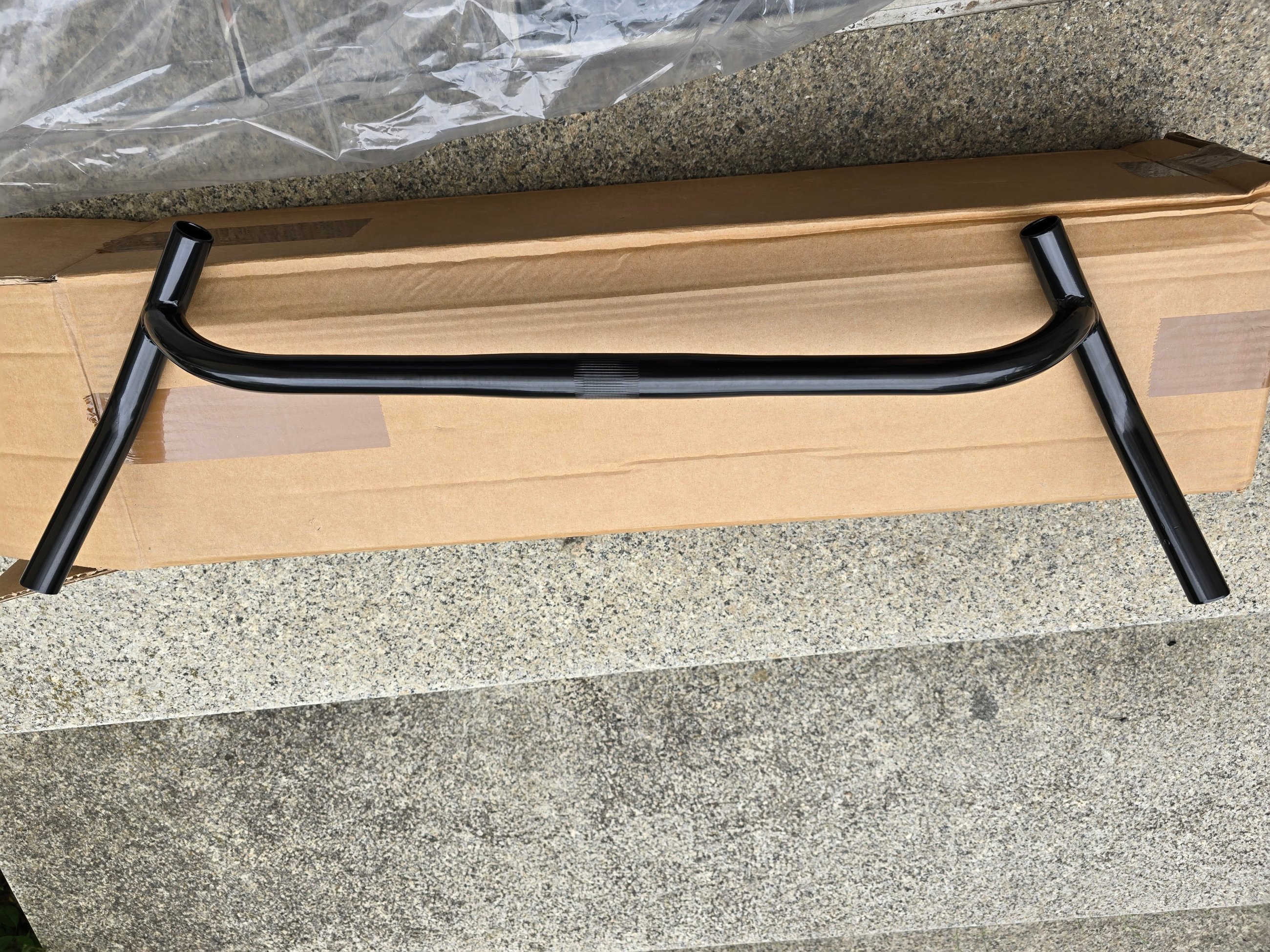

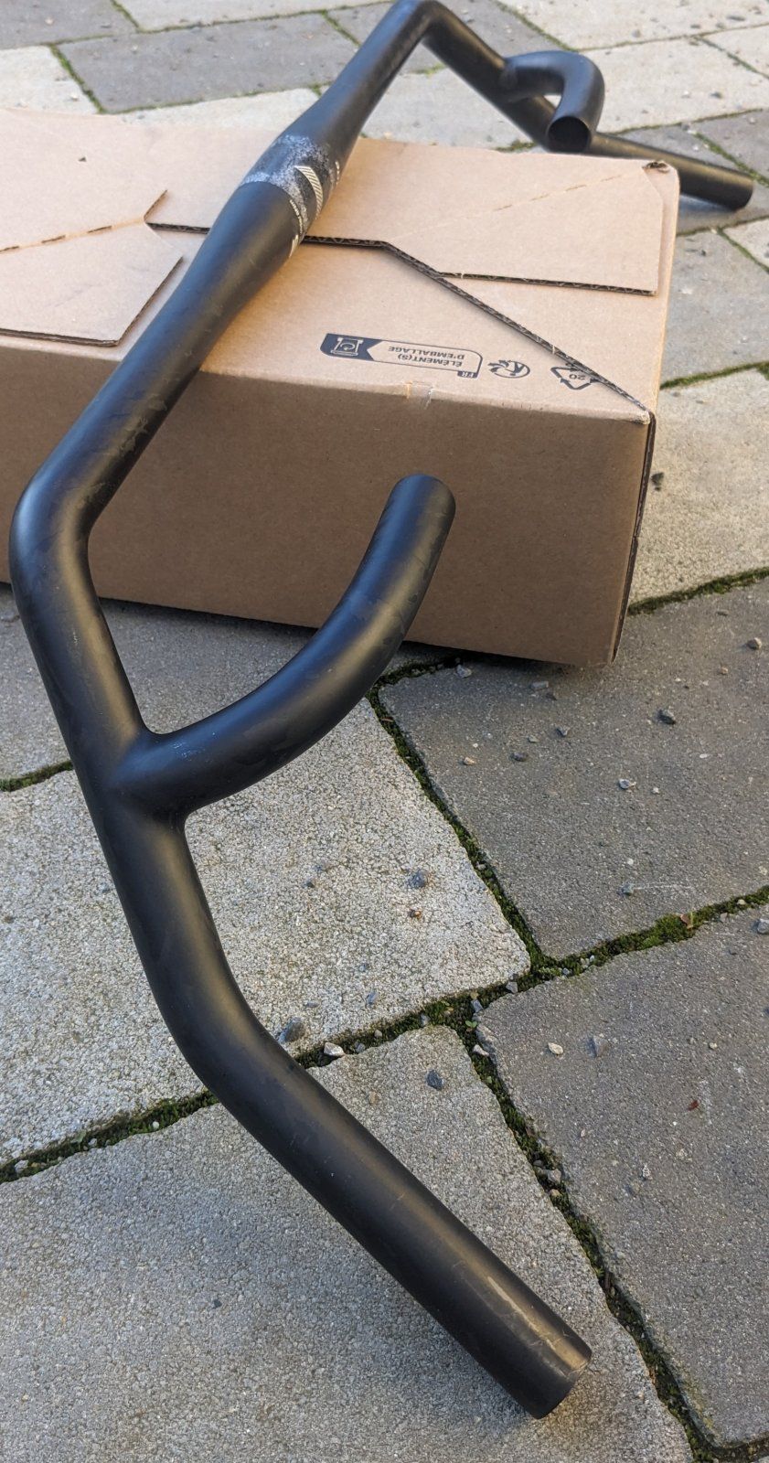

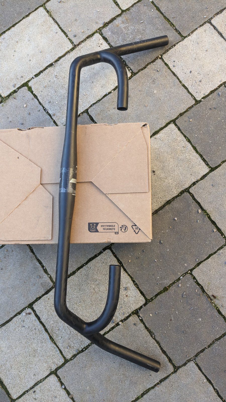

Falls jemand Interesse hat, hab einen etwas anderen Corner Bar Klon übrig:
Passt sehr gut, wenn der Rahmen mit dem Original zu lang wäre. Hat die selben Griffpositionen plus eine Weitere vorn.
Carbon, etwa ein Jahr gefahren am Stadtrad (verkehrt herum wie ein Hollandradlenker) . Sturzfrei und ohne Schäden.
Weil es beim letzten Mal so gut geklappt hat: Falls wer noch einen Corner Bar Klon übrig hat, gerne melden. Ich suche einen. Am liebsten wäre mir Alu, Carbon ginge auch. Das Original aus Stahl ist mir zu schwer. Und zu breit sollte er auch nicht sein.

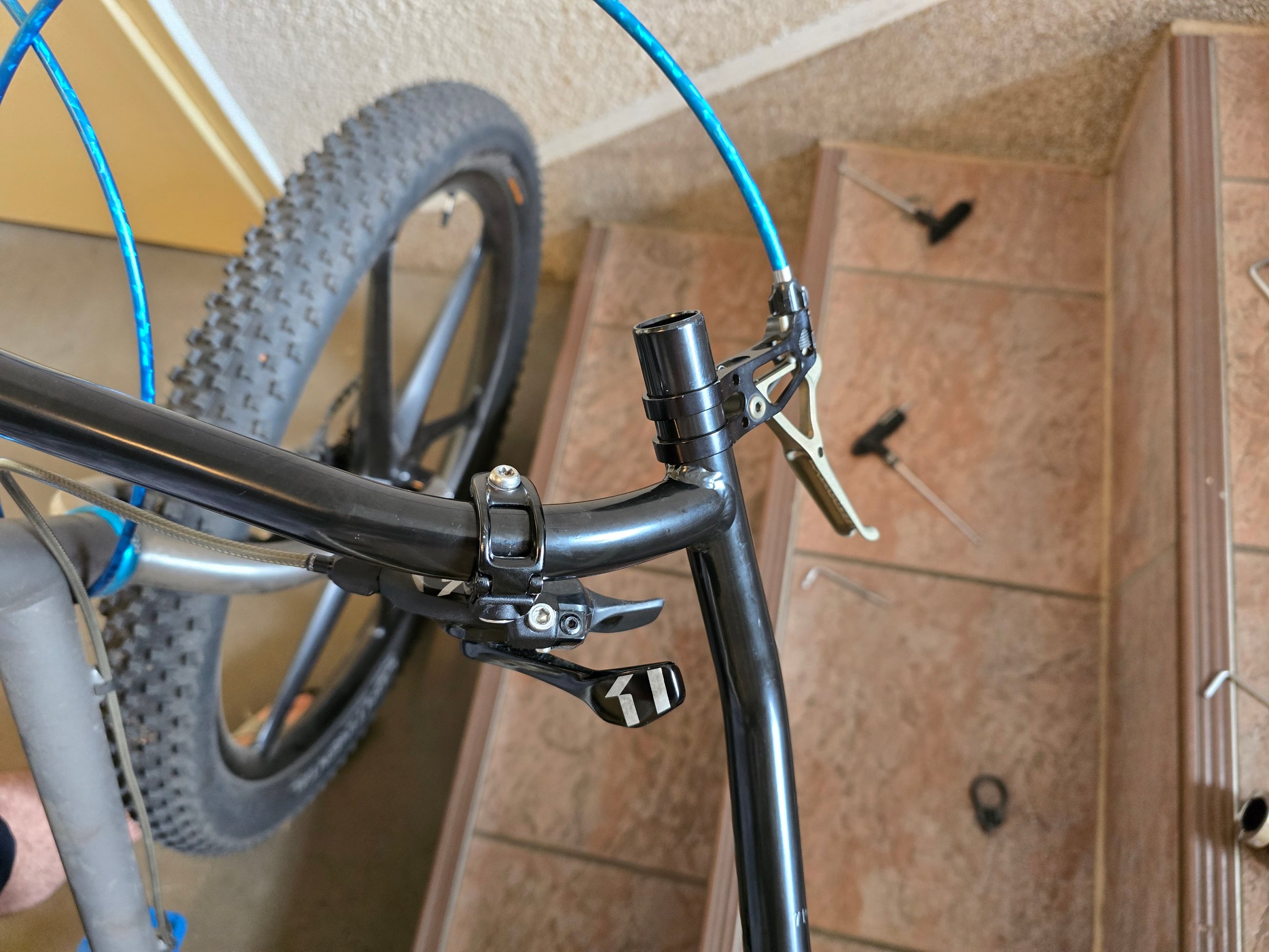

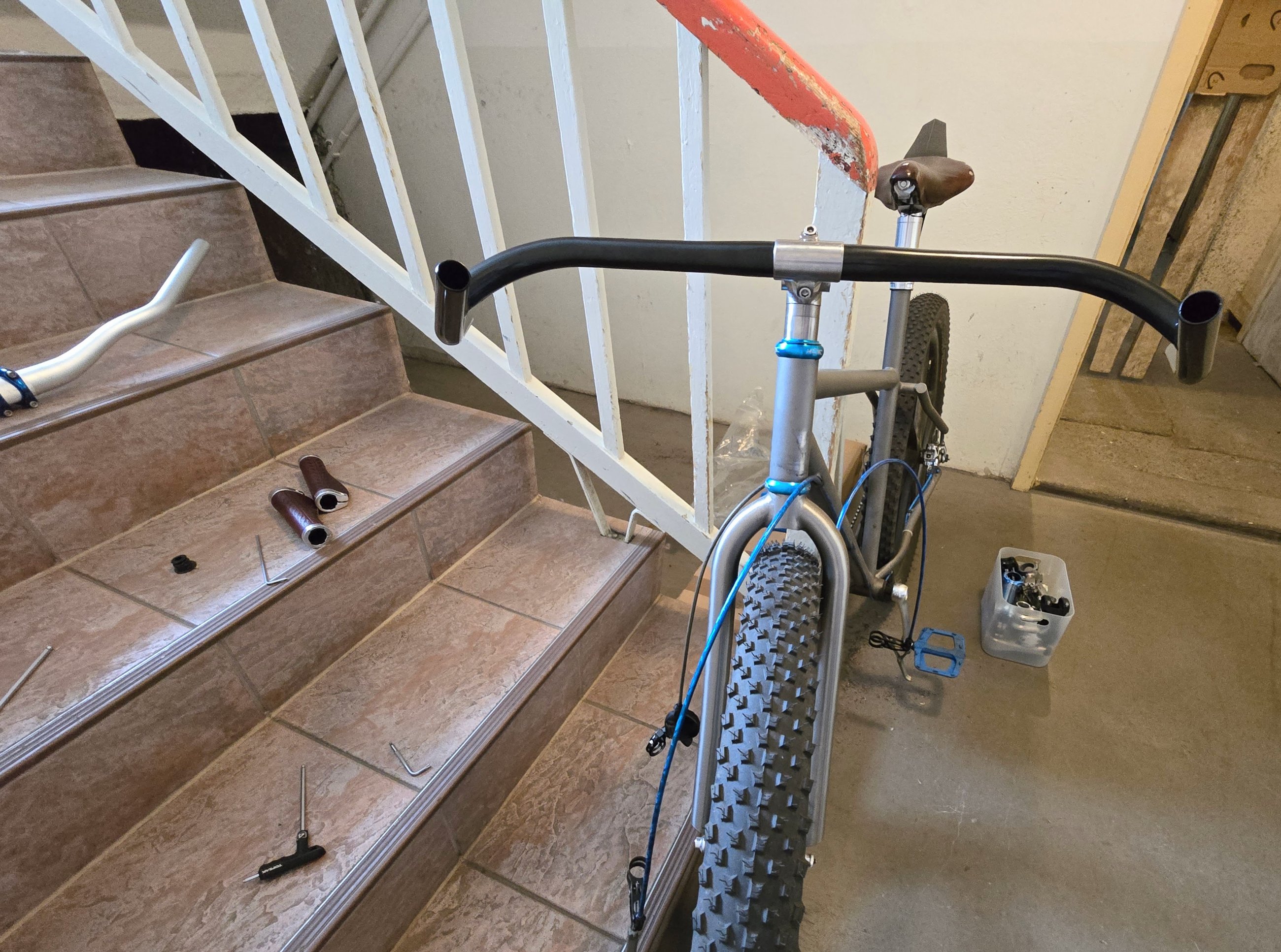

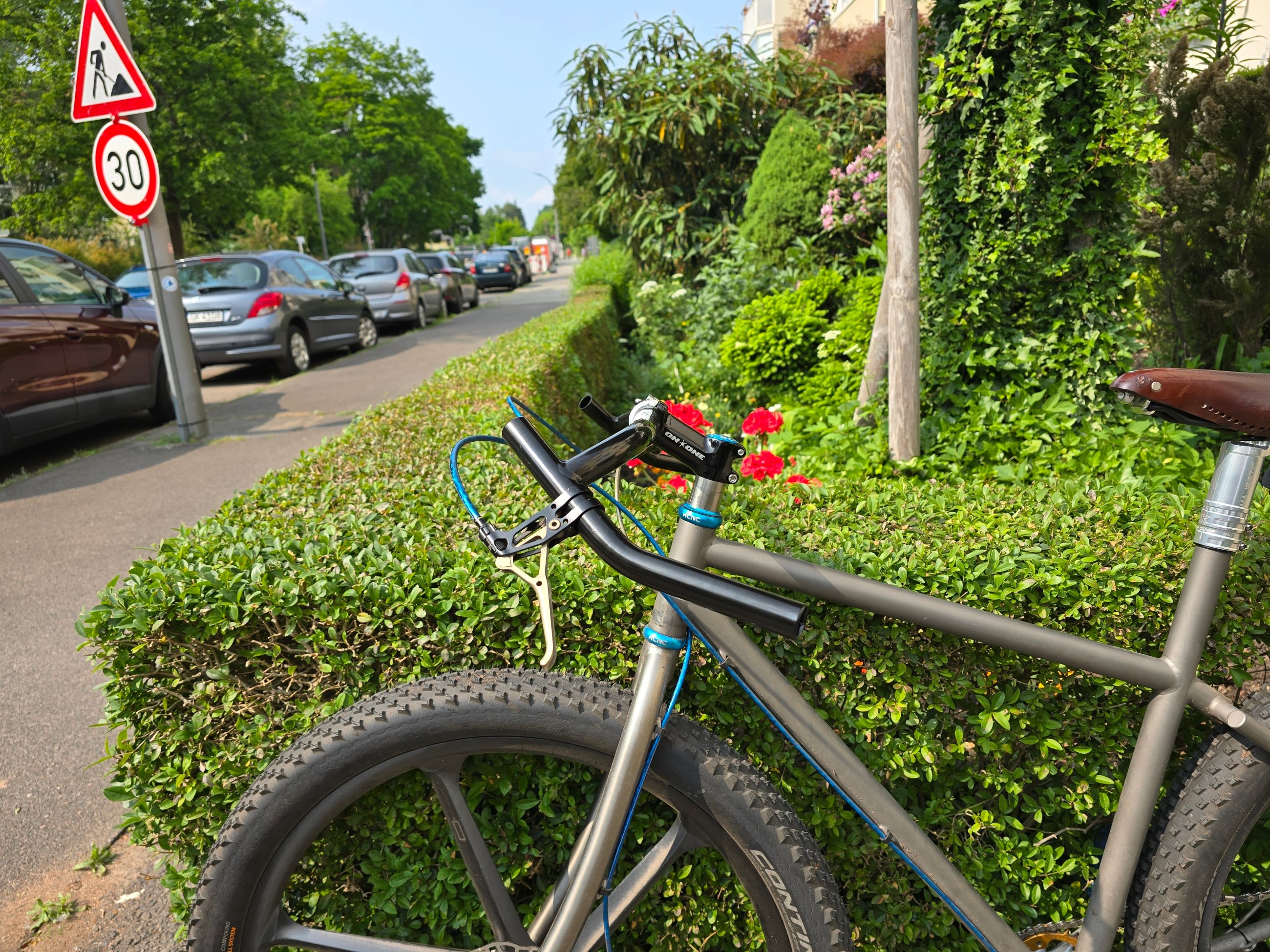

Soll hier ran

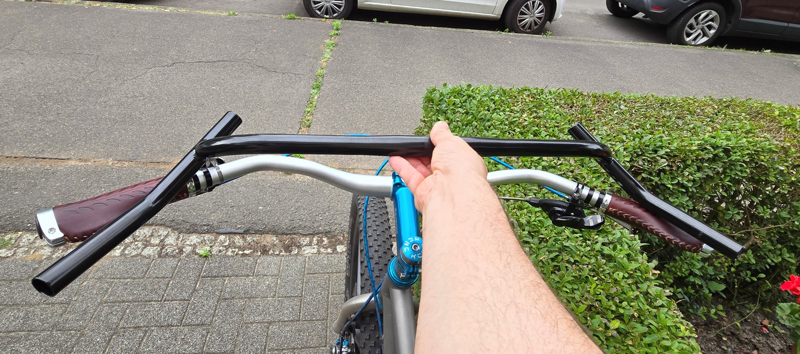

joo... is schon breit...
Bowdenzüge sind lang genug
Hebel oben oder unten🤔
muss ich erst "erfahren"

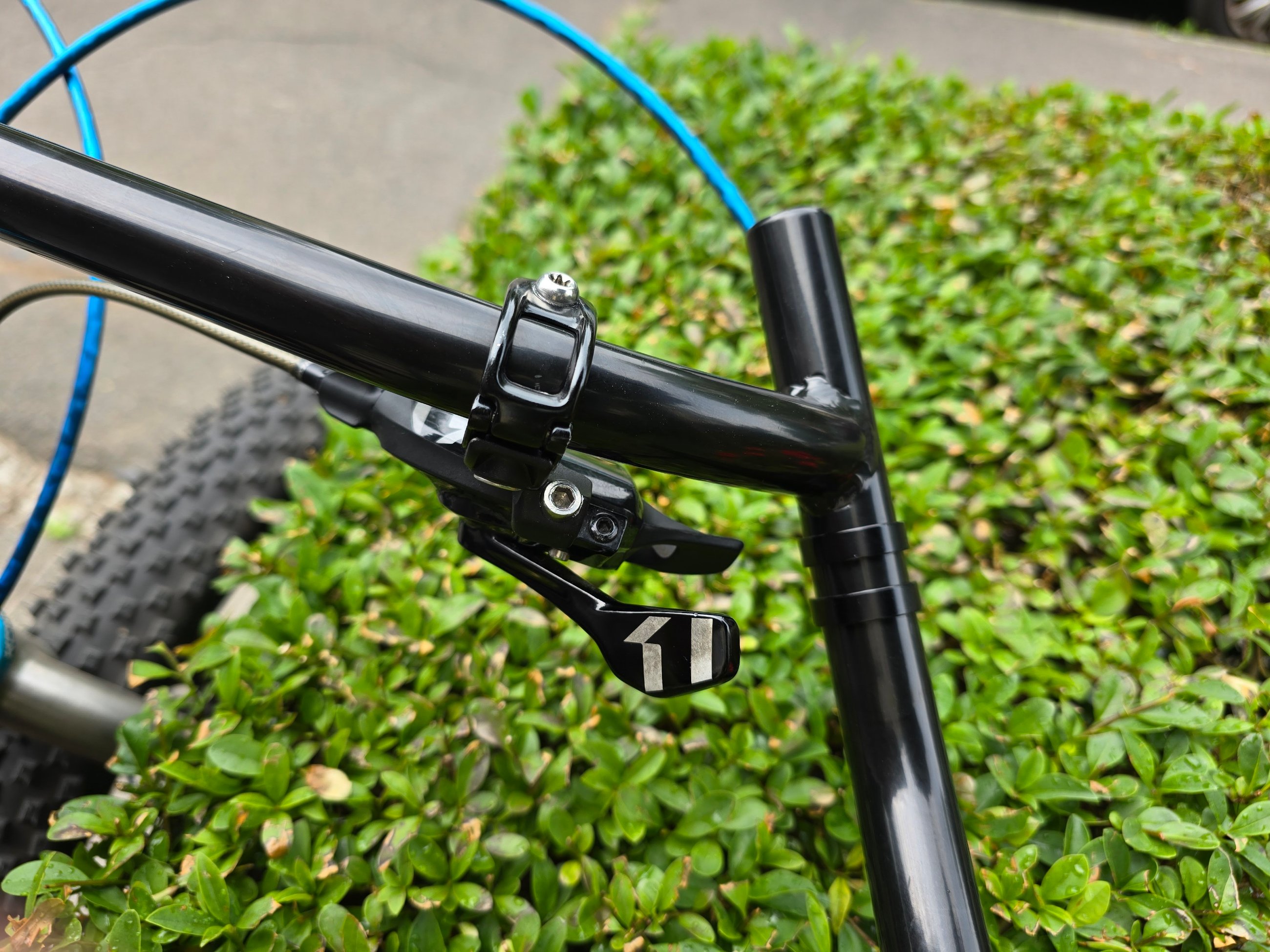

für den Trigger lag zum Glück noch ne Klappschelle rum... passt für mich da am besten... (und nun ist der Schaltbowdenzug auch nicht mehr zu kurz... hatte mich seit langem geziert, den zu wechseln 🫣)
noch nen steileren Vorbau (zum ersten Mal steht die Schrift nicht auf dem Kopf 😎)
jetzt billige Schaumpolster bestellt und dann längere Tour... Lenkerband wickeln kommt, wenn Positionen feststehen...
Soll hier ran
Anhang anzeigen 2172678Anhang anzeigen 2172679
Anhang anzeigen 2172677Anhang anzeigen 2172673
Bowdenzüge sind lang genug Anhang anzeigen 2172670
Anhang anzeigen 2172669Anhang anzeigen 2172671
noch nen steileren Vorbau (zum ersten Mal steht die Schrift nicht auf dem Kopf 😎)Anhang anzeigen 2172672

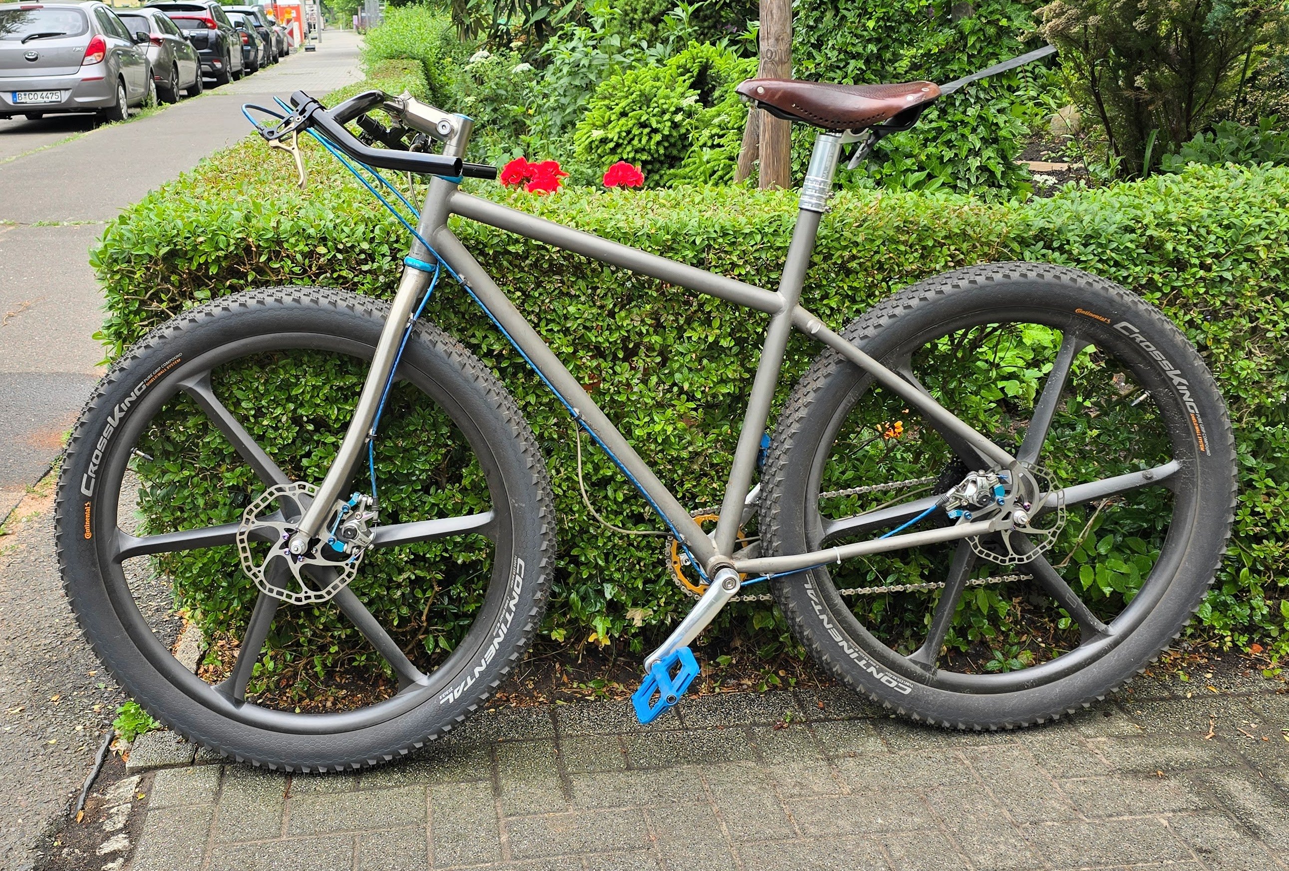

Ich hab den CNC ja auch da, ich denke bei mir kommt der Schalthebel aufs Hörnchen
ja, ist n Rahmen mit ISP...👍
heut bisschen Schaumstoff dran gepappt und paar Runden gedreht...(ohne Fotos🫣)
macht Spaß, geht mir ziemlich auf die Pfoten, Bremshebel sind wieder runter an die Griffe gewandert...mal weiter sehen...

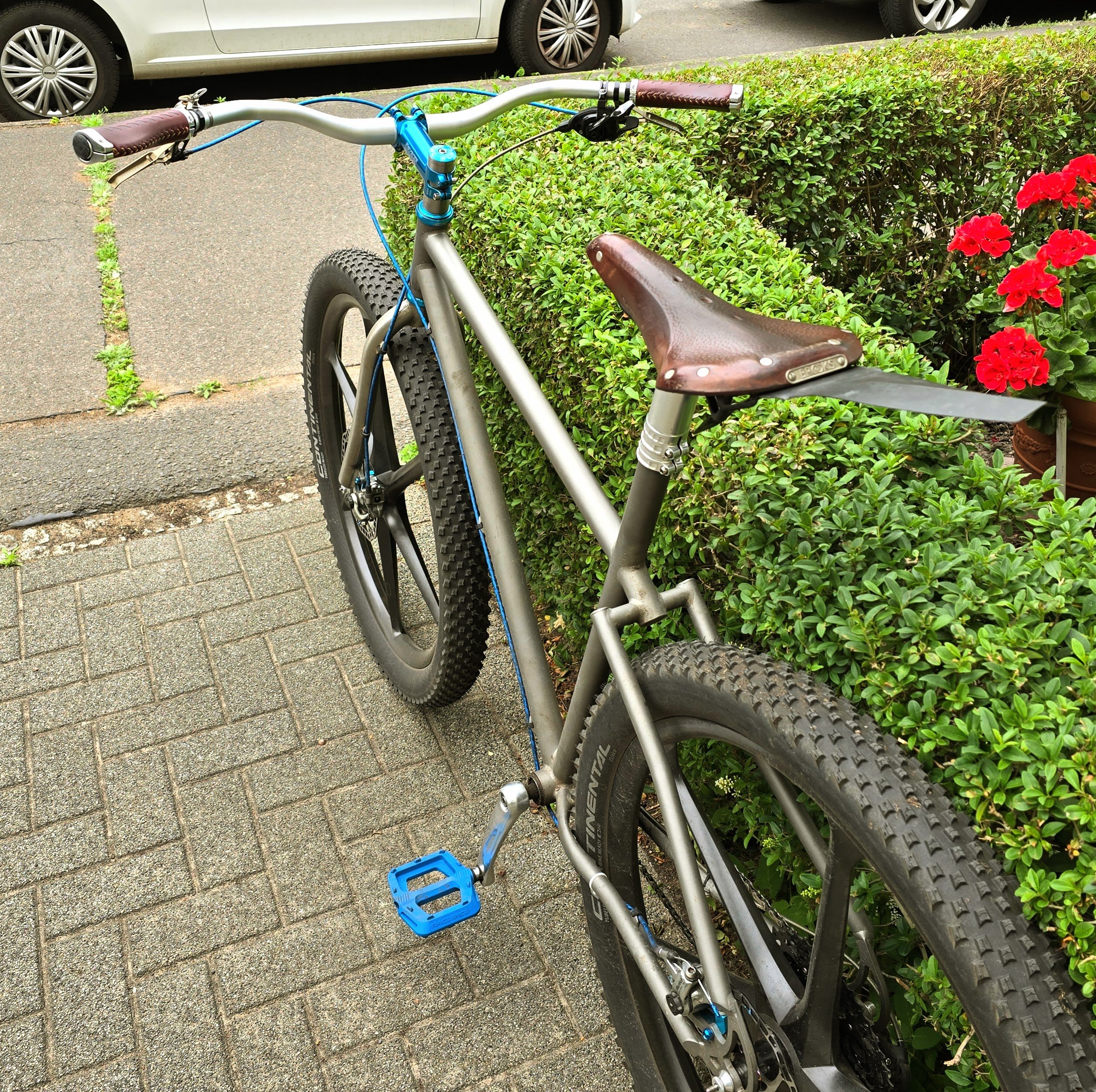

und dann viel mir auf, dass ich mir sowas ähnliches vor Jahren als Lowrider hab bauen lassen (etwas schlanker)
find grad kein besseres Foto... war sogar der gleiche Rahmen...
ja, komisch, wäre ja naheliegend... aber mein Schalthebel wollte gleich an seine jetzige Stelle 🤷
ich kann ihn ja morgen mal fragen, ob er nicht doch das Hörnchen ausprobieren möchte...

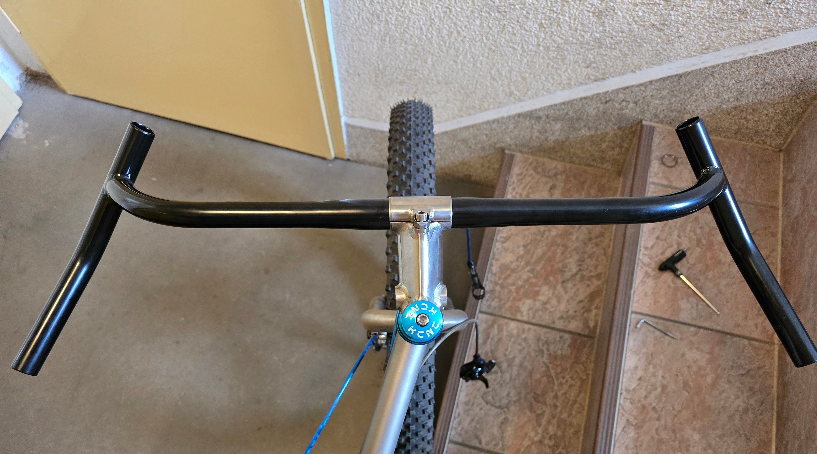

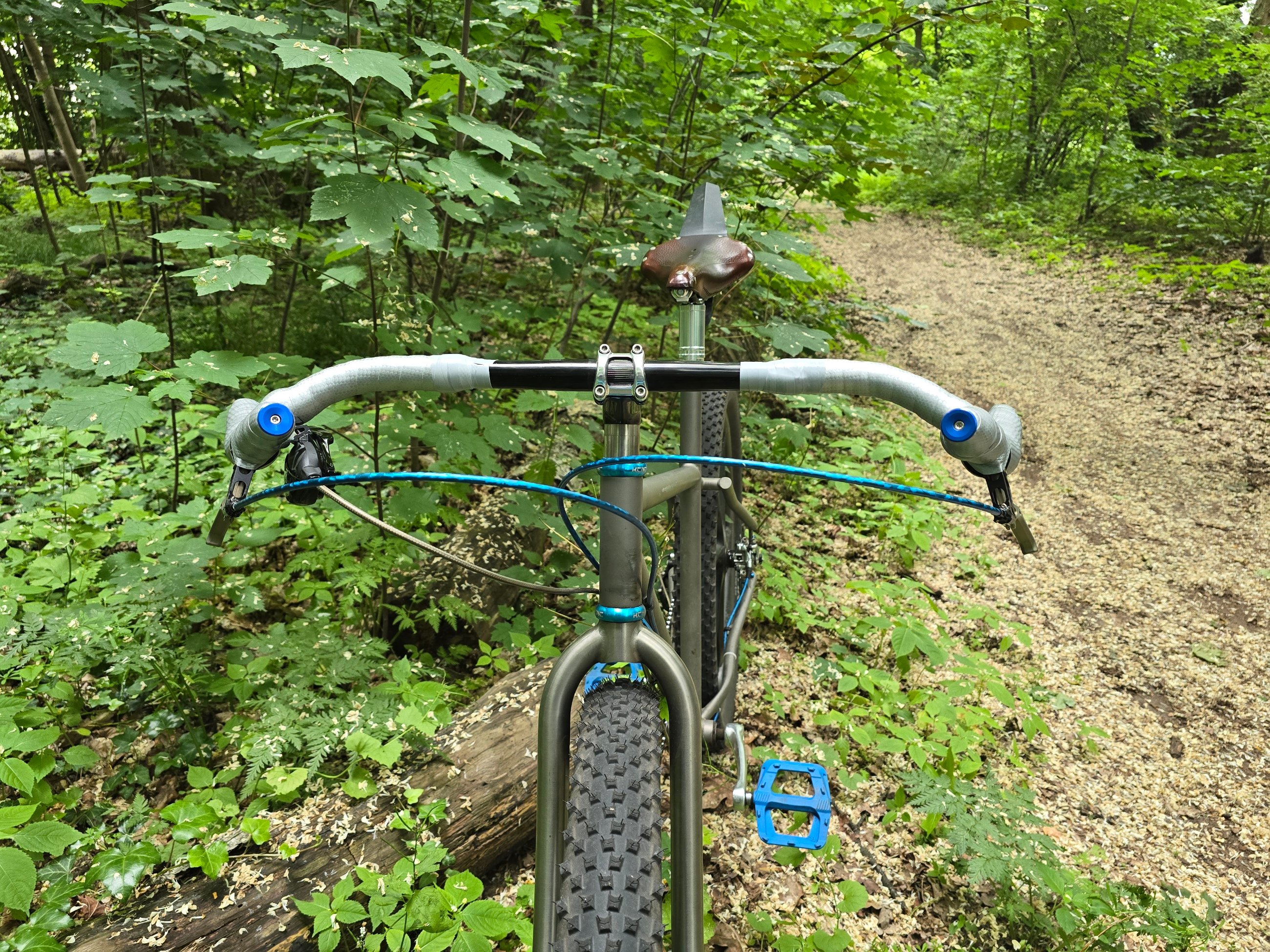

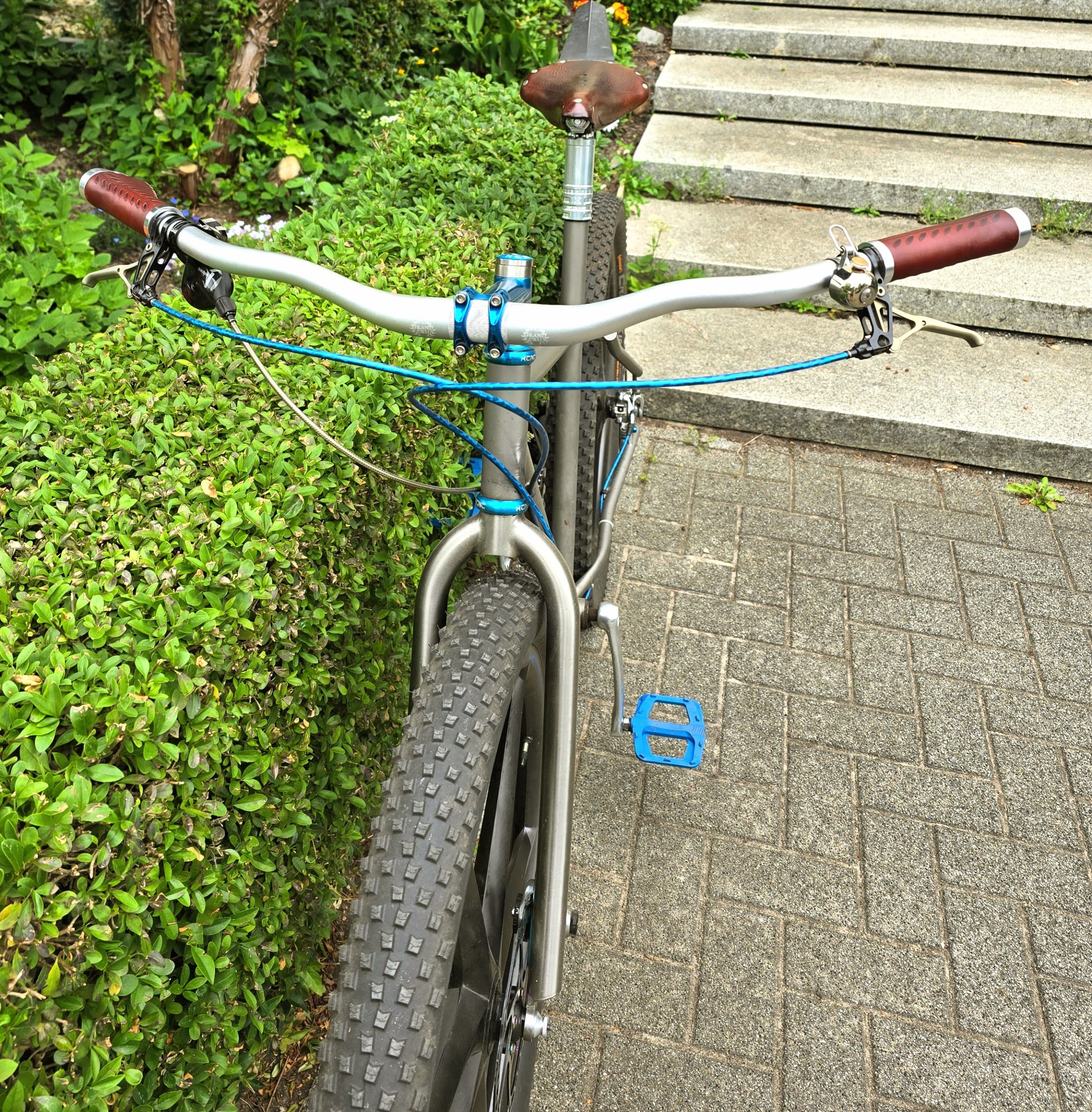

heut gewickelt und gefahren...
Erkenntnisse:
1. silbergraues Lenkerband sieht kagge aus
2. fahren macht richtig Spaß
3. trotz gepolsterten Griffen meckern meine Pfoten (trainiert sich hoffentlich weg)
4. man kann ganz gut die Griffpositionen wechseln
der Schalthebel ließ sich auf einen Umzug ein... lässt sich so besser bedienen, stört nun aber bei zwei Griffpositionen und machte das Wickeln noch beschissener...
Erkenntnisse:
Zum Thema schalten: ich hatte das mit einem Lenkerendschalthebel von Microshift gelöst und war damit sehr zufrieden.
