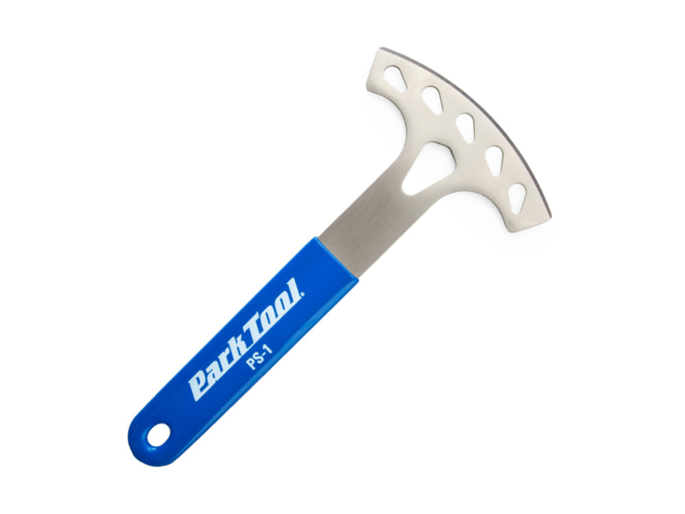

Danke fĂŒr die Empfehlungen bisher. Dass ein Schraubendreher es auch tut, ist soweit bekannt.
Um die Aufgabe zu spezifizieren: Schnelles und effektives ZurĂŒckdrĂŒcken/Mobilisieren der Bremskolben, OHNE die BelĂ€ge zu demontieren oder zu beschĂ€digen.
Wenn ich letztere ohnehin demontiere, habe ich Topeak Reifenheber um die Kolben zurĂŒckzudrĂŒcken. Da kaufe ich auch kein HolzstĂŒckchen von Trickstuff.
Alte Scheibe zerflexen auch gut. Aber bei nur 10-15⏠fĂŒr so ein Tool ist es mir das fast nicht wert. Mache ich heute vielleicht trotzdem mal. Danke.
Das heisst du hast den Schuhloeffel quasi zwischen Scheibe und Belag gequetscht.
Das ist zum einstellen der BremsbelĂ€ge und nicht zum zurĂŒckdrĂŒcken.
Das Birzman Tool hab ich im Einsatz. Funktioniert aber es verbiegt sich schnell und vemackt den Sattel.

Und da bist Dir sicher?Das ist zum einstellen der BremsbelĂ€ge und nicht zum zurĂŒckdrĂŒcken.
Hab das Teil von einem anderen Hersteller hier.Und da bist Dir sicher?

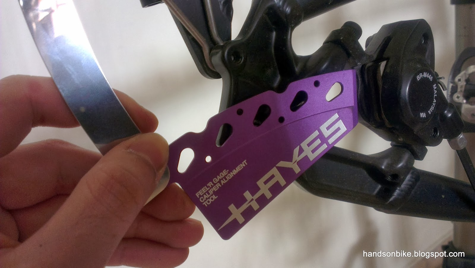

Das Teil hat zwei Funktionen:Und da bist Dir sicher?
Habe ein vergleichbares Werkzeug, das funktioniert meistens ganz gut, kommt aber immer auf die Tagesform der 4 Bremskolben meiner Bremse an. PrĂŒfe dann auch den Lichtspalt, besser sehe ich das dann auch nicht.Das ausklappbare, silberne TeilstĂŒck stellt den Bremssattel ein*
Ich habe nicht die geringste Ahnung wie das funktionieren sollwÀhrend mit dem violetten Hauptkörper die Bremskolben parallel zur Scheibe ausgerichtet werden können.*

Q: https://handsonbike.blogspot.com/2014/01/hayes-caliper-alignment-tool.html
Im Prinzip kann man egal was nehmen, was...
a) Flach ist und passt
b) Auf die FlĂ€che verteilt Kraft ausĂŒbt und die BelĂ€ge nicht beschĂ€digt
Schaut Euch in der Garage um.
Dann stelle ich mich wirklich doof an.Ich habe 4-Kolben Bremsen an 4 meiner FahrrÀder und kommen damit bestens zu recht

Ich kann mir das tatsÀchlich nicht bei meiner 4 Kolben Code vorstellen.
Da hast du den Hebel nicht wenn alle 4 Kolben abdecken willst.
Vielleicht stelle ich mich doof an, aber erstmalig bevor die Kolben mobilisiert sind, ist es ein Gewaltakt wo ich hier ĂŒberhaupt keine Chance sehe gleichmĂ€Ăig Kraft auf zu bringen.
Edit: schon paar Sachen probiert
Dachte erst das ebay Teil wĂ€re was anderes, sieht aber nicht blöd aus.Mit dem Sram tool drĂŒckst du alle 4 Kolben absolut gleichmĂ€Ăig und gerade zurĂŒck. Man kann das Tool auch drinlassen und die Kolben wieder randrĂŒcken (aka mobilisieren) und als Bleedblock taugt es auch. Dazu noch ein Caliper Centre Tool um die BelĂ€ge schön zu zentrieren und das Geduldspiel hat ein Ende.
