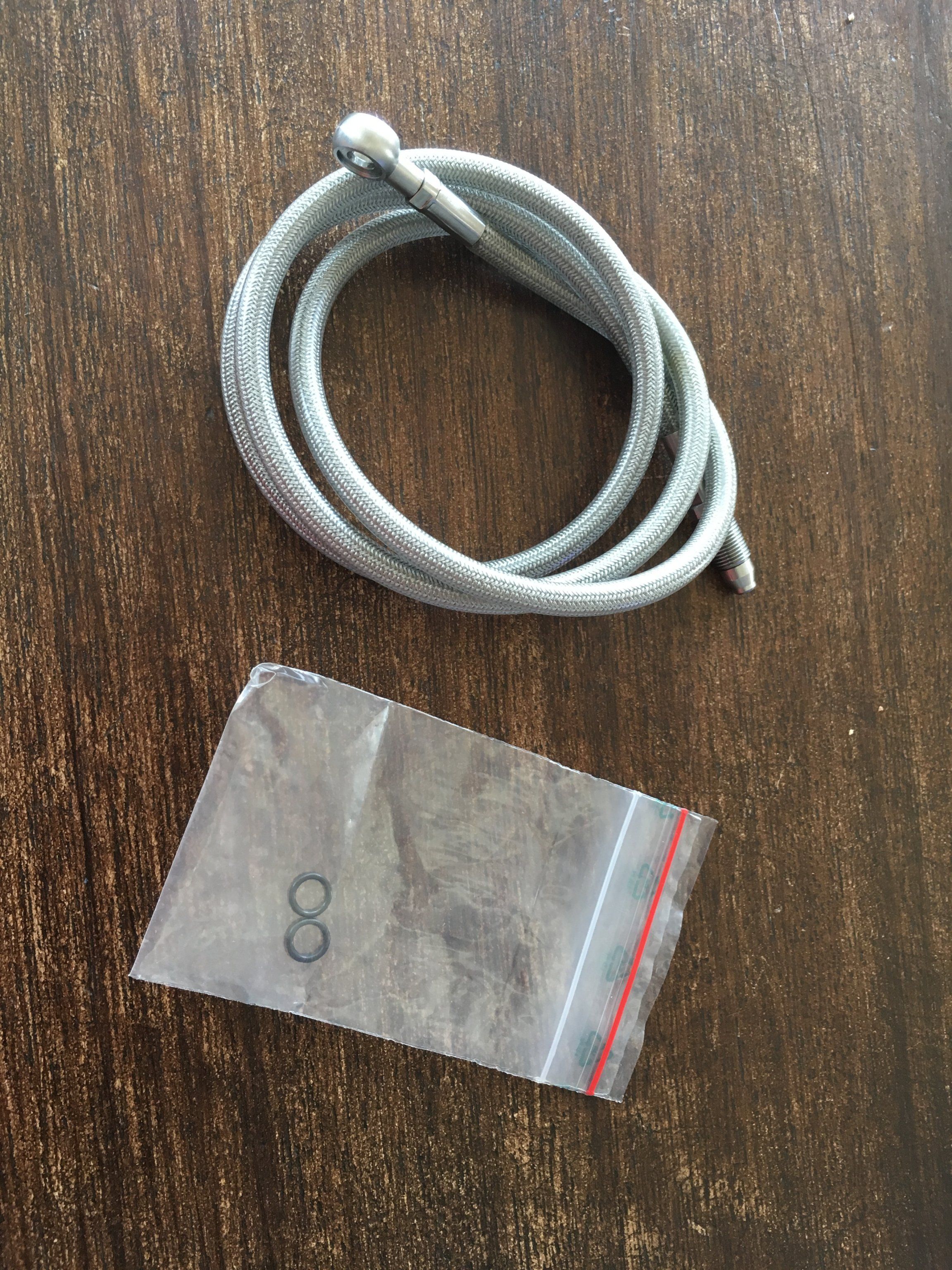

So dann will ich mal auch eine Rückmeldung geben für die Trigura. Was soll ich sagen die Bremse ist eine Wucht, aber lässt sich auf der anderen Seite super dosieren. Aber was ich jedem empfehlen kann ist, Stahlflexleitungen zu verbauen. Damit fühlt sich die Kombi nochmals besser an. Und die Maguraleitungen sind wohl nicht so stabil, die Pumpe baut wohl so einen hohen Druck auf, das die Leitung bei der kleinsten Beschädigung undicht wird. Das ist mir direkt zweimal passiert.
Da ich meine Trigura auf eine komplette Direttissima umrüste, hätte ich eine individuelle Stahlflexleitung (90cm, Anschluss Direttissima Pumpe und Magura Banjo für MT Bremsen), sowie einen original Trickstuff Direttissima Fitting für Magura Disc-Tube abzugeben.
Wer Intersse hat, bitte melden.
