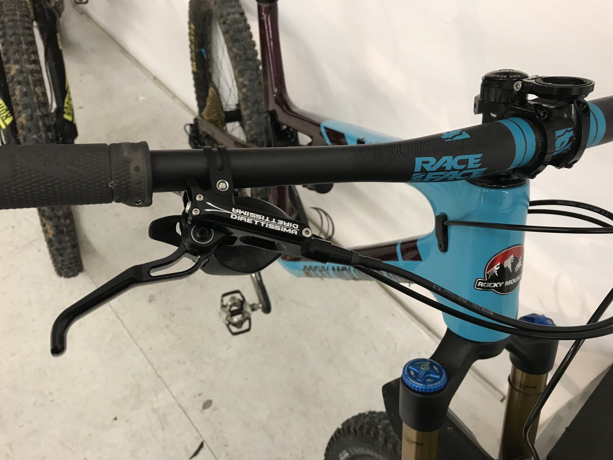

Letzte Woche angekommen und gleich montiert.
Das Warten hat sich definitiv gelohnt!
In Verbindung mit MT5 Bremssätteln ergibt sich eine wirklich tolle Bremse! Der Druckpunkt ist vorne und hinten glasklar, jedoch nicht so hart wie z.B. bei Shimano. Power und Dosierbarkeit sind auch super. Der Leerweg liegt im normalen Bereich.
Die Haptik und Ergonomie sind eh genial. Am liebsten würde ich andauernd in den Keller gehen und mal an den Bremshebel ziehen.
Befüllt habe ich die Bremse mit Bionol. Entlüftet habe ich sie nach der Trickstuff Direttissima Anleitung. Das benötigt Zeit und Sorgfältigkeit, hat aber auf Anhieb zum gewünschtem Ergebnis geführt.
