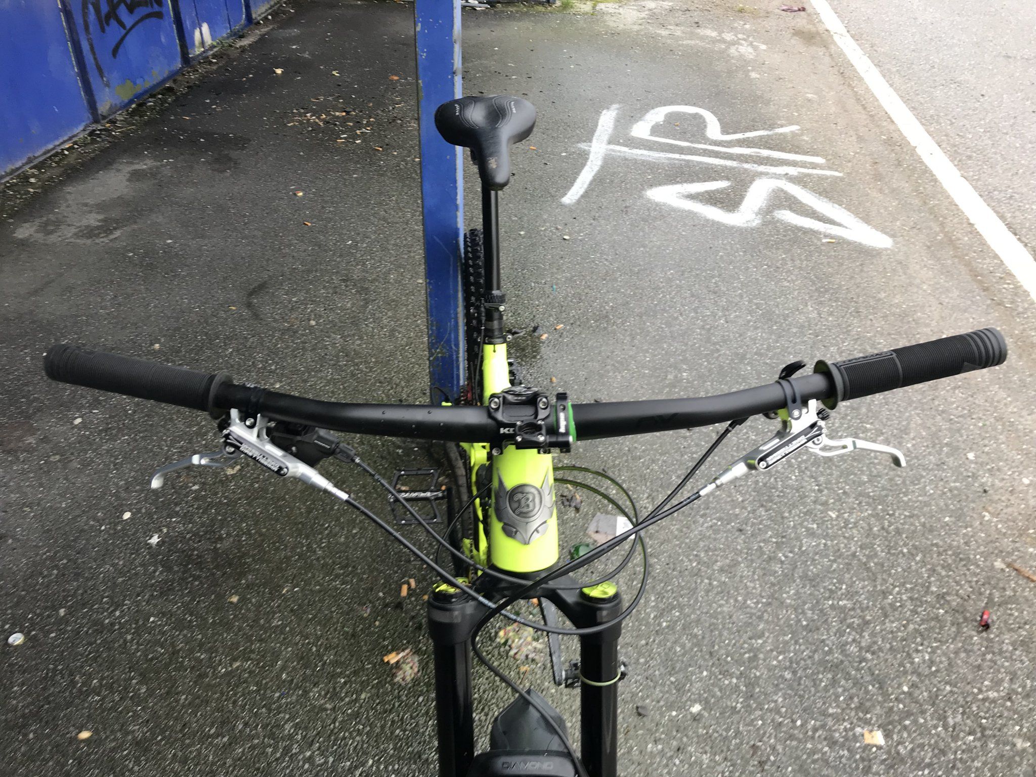

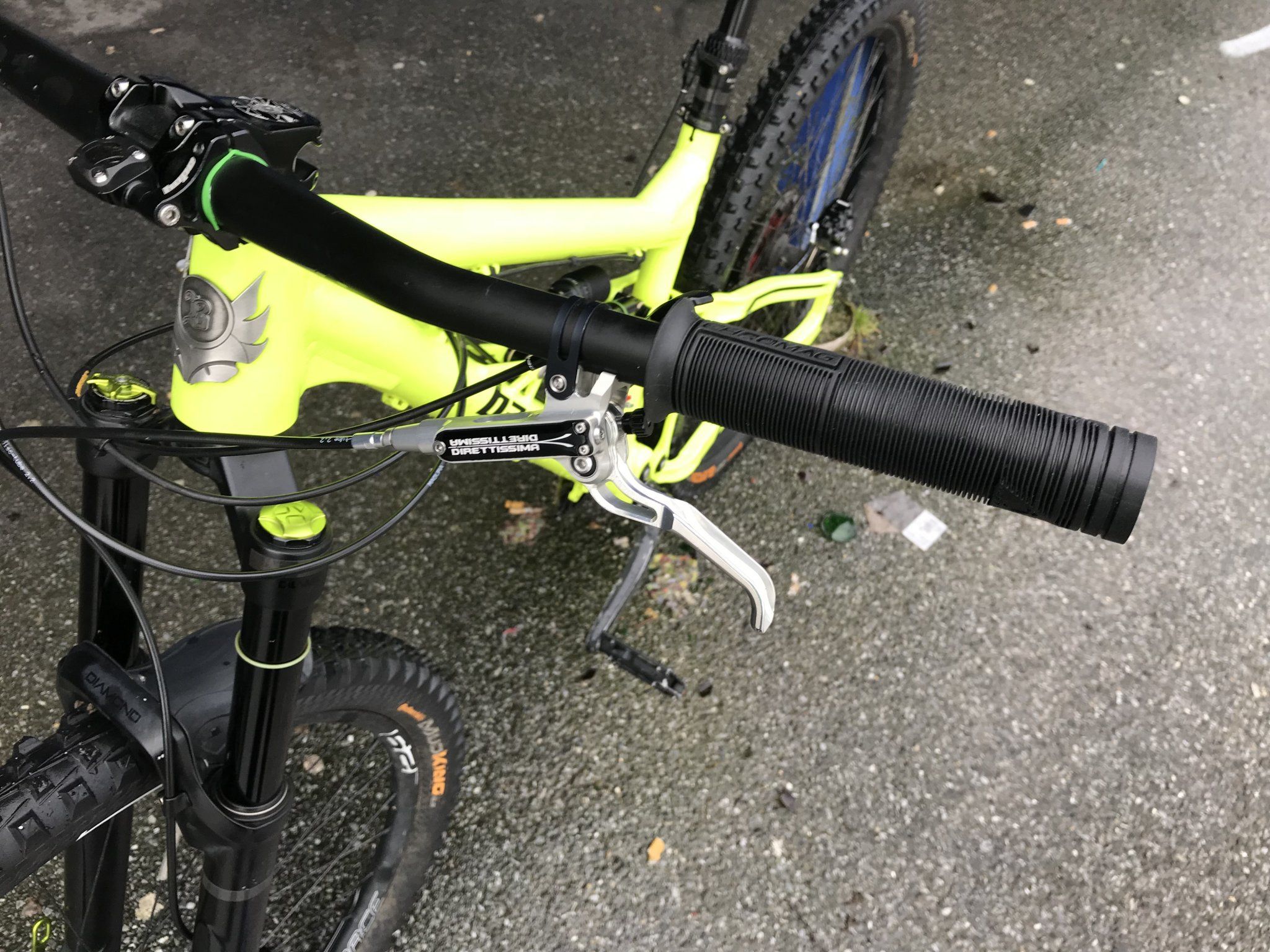

Ein paar Bilder:love:

Proberunde auch gemacht. Zunächst mal keine besonders auffällige Bremspower.
Am kleinen Downhill etwas Eingebremst und auf der anschließenden Runde wurde es dann auch immer besser. Und da wird wohl noch was gehen. Sieht ganz nach dem Anker aus, den ich mir erhoffte.
keine Sorge, das wird definitiv ein Anker. Ich bin immer noch sehr erschrocken, wie hoch der Unterschied zur MT5 mit original MT5 Hebel ist. Die bremst ja so schon nicht schlecht, aber mit den DRT-Pumpen... uihuihuih... :eek::love: gleichzeitig aber traumhaft dosierbar. Man sollte nur nicht zu Schreckbremsungen neigen. ;)

Darum! Ich wollte es schlicht halten ohne viel Farbe. Ein schwarzer Hebel wäre die Alternative gewesen.
Eben!
Befürchte aber, dass er nach 10 Jahren Gebrauchsspuren haben wird.
Ja, im Gegensatz zu den anderen Teilen an so einem Bike, die alle nach zehn Jahren noch wie neu aussehen. o_O
Ich glaube, ich würde mich jedes mal, wenn ich das Bike ansehe, ärgern, dass die Hebel nicht auch schwarz sind. Aber es ist ja nicht meins. Von daher auch wieder okay. 8-)
