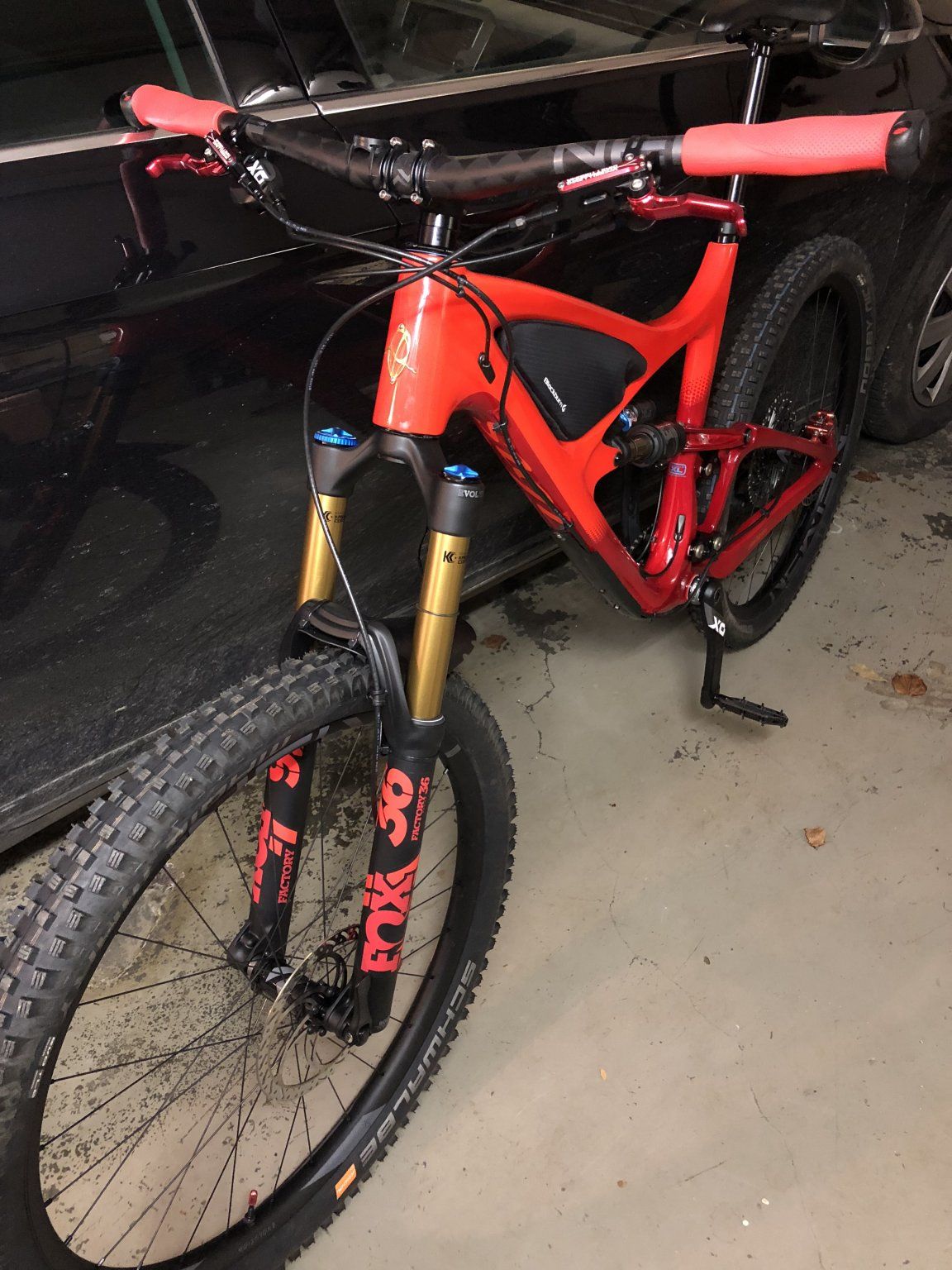

so, endlich konnten die DRT Pumpen mit den MT5 Sättel vermählt werden. Zusammenbau war easy. Entlüften dann nicht mehr ganz so easy, obwohl ich das schon ca 30x gemacht habe. An einer Pumpe war die Dichtung des AGB verrutscht, Sauerei Nr 1. Dann ist mit natürlich noch ein Kolben im Sattel rausgefallen, Sauerei Nr 2. Hatte vergessen, die Bleed-Blocks einzusetzen. Vordere Bremse war nach 1x entlüften ok, die hintere hat von den Sauereien abgesehen, ca. 4 Versuche benötigt, bis ich nen Druckpunkt hatte. Bin irgendwann vom Heinzelmann Kit auf das Magura Kit gewechselt, damit ging es komischerweise dann auf Anhieb besser.
vorne ist die Bremskraft mit Magura 9P Belägen und Trickstuff Dächle HD schon im uneingefahrenen Zustand böse, ich will nicht wissen, was da noch kommt, wenn die Beläge und Scheiben eingefahren sind. :eek: Hinten ziert sie sich noch etwas, aber das wird bestimmt noch, sind ja erst ein hundert Meter drauf. Leerweg ist bei mir nicht unnormal lang, eher so wie ich es mag und erwarten würde (etwa gleich zu Magura, evt ein Mü mehr). Ergonomie ist auch bei kleinen Händen perfekt, der Zeigefinger liegt schön in der Mulde des Hebels.
je nach Lichteinfall passt das orange super zum Rahmen :love:
ein Problem habe ich jetzt allerdings. Ich brauche jetzt auch DRT Pumpen an den anderen Rädern :anbet:
Habe heute mal die erste Runde mit den Trigura gefahren und bin ganz begeistert! Das Bremsen ist irgendwie ganz anders als ich es kenne und dann irgendwie doch nicht.
Kurz ausgeholt, der Druckpunkt ist etwas weicher als ich es von der MT5 kenne, aber bevor man den Druckpunkt spürt ist man bereits über den Lenker gegangen. Man kann über den Hebelweg sehr fein dosieren und irgendwann macht die Bremse dann einfach gnadenlos zu. Alle Bremsen die ich bisher gefahren bin waren so, dass man sich an den Druckpunkt gebremst hat und dann weiter über die Hebelkraft. Bei der Trigura sollte man also auf keinen Fall beherzt in den Hebel greifen, sonst freut sich der Zahnarzt. Ich fahre seit 1999 Scheibenbremse und das ist mit Abstand das finsterste was ich jemals in der Hand hatte. ;) dabei ist die Scheibe noch nicht Mal richtig eingebremst.
Trotz der extremen Bremskraft war auf den matschigen Trails aber alles ganz normal wie immer. Keine Verbremser oder sowas in der Art, alles lässt sich sehr fein dosieren und alles ist unter Kontrolle. Nach einigen Kilometern ist es in Fleisch und Blut übergegangen und man achtet nicht mehr drauf.
Auf dem Heimweg wollte ich an ner steilen Straße noch etwas die Beläge und Scheiben einbremsen und ehe man sich versieht ist das HR in der Luft! :D;):love:

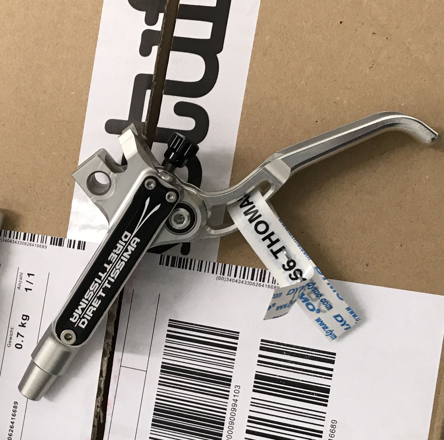

Frisch aus dem Karton! Das wichtigste für meine Trigura.
Sie sehen in Natur noch genialer aus.
Check: optisch ansprechender Knopf zur Griffweiteneinstellung!
Selbst die Bänder mit dem Kundennamen für die Montage haben Stil!
Zwischen Weihnachten und Neujahr habe ich dann schön was zu basteln.
