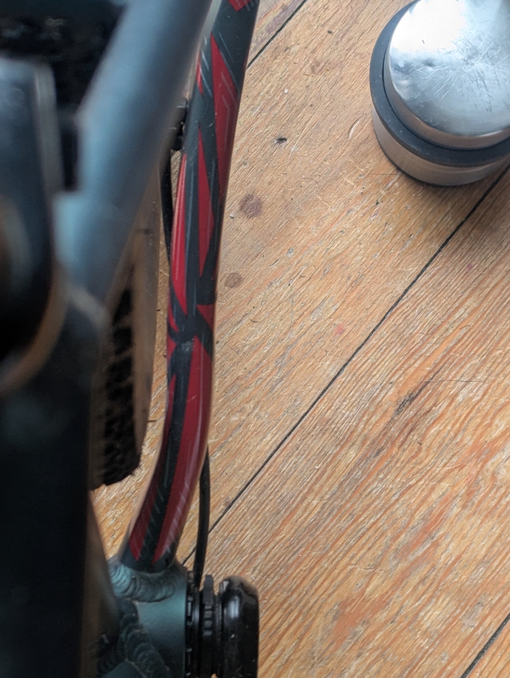

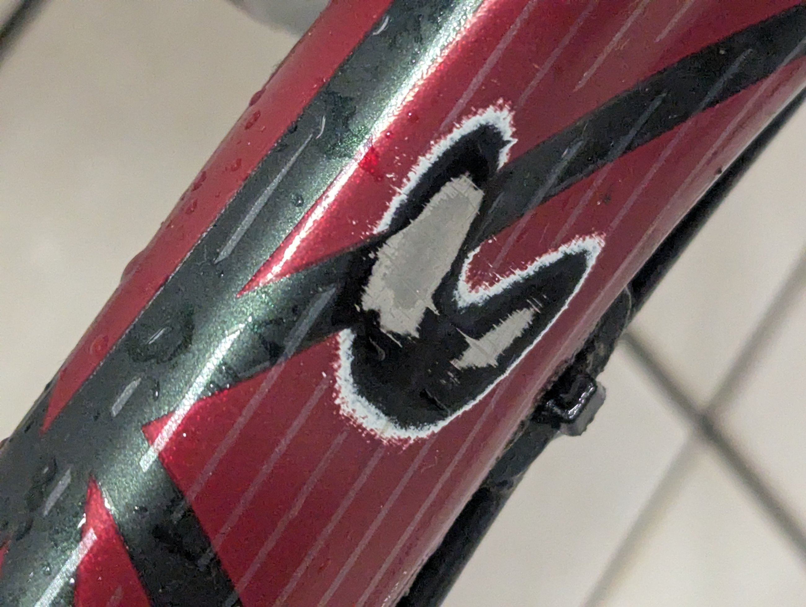

Bin am Wochenende durch ordentlich Matsch gefahren. War aber nur ca. ne halbe Stunde und trotzdem hat es die Kettenstrebe abgeschliffen. Finde ich schon krass, dass das so schnell passiert. Das Rad sollte dafür doch ausgelegt sein.
Unter dem Lack scheint noch eine schwarze Schicht zu sein, aber teilweise ist es schon bis zum Metall.
Vaast kontaktieren geht ja anscheinend nicht mehr. Mal sehen, ob RCZ helfen kann. Aber sehe auch nicht wirklich wie 😌
Es ist das AXS mit den 650b Rambler 47mm
Die Originalbereifung hat diese Spuren hinterlassen? :oops: Kannst mal bitte ein Bild mit montierten Reifen zeigen?

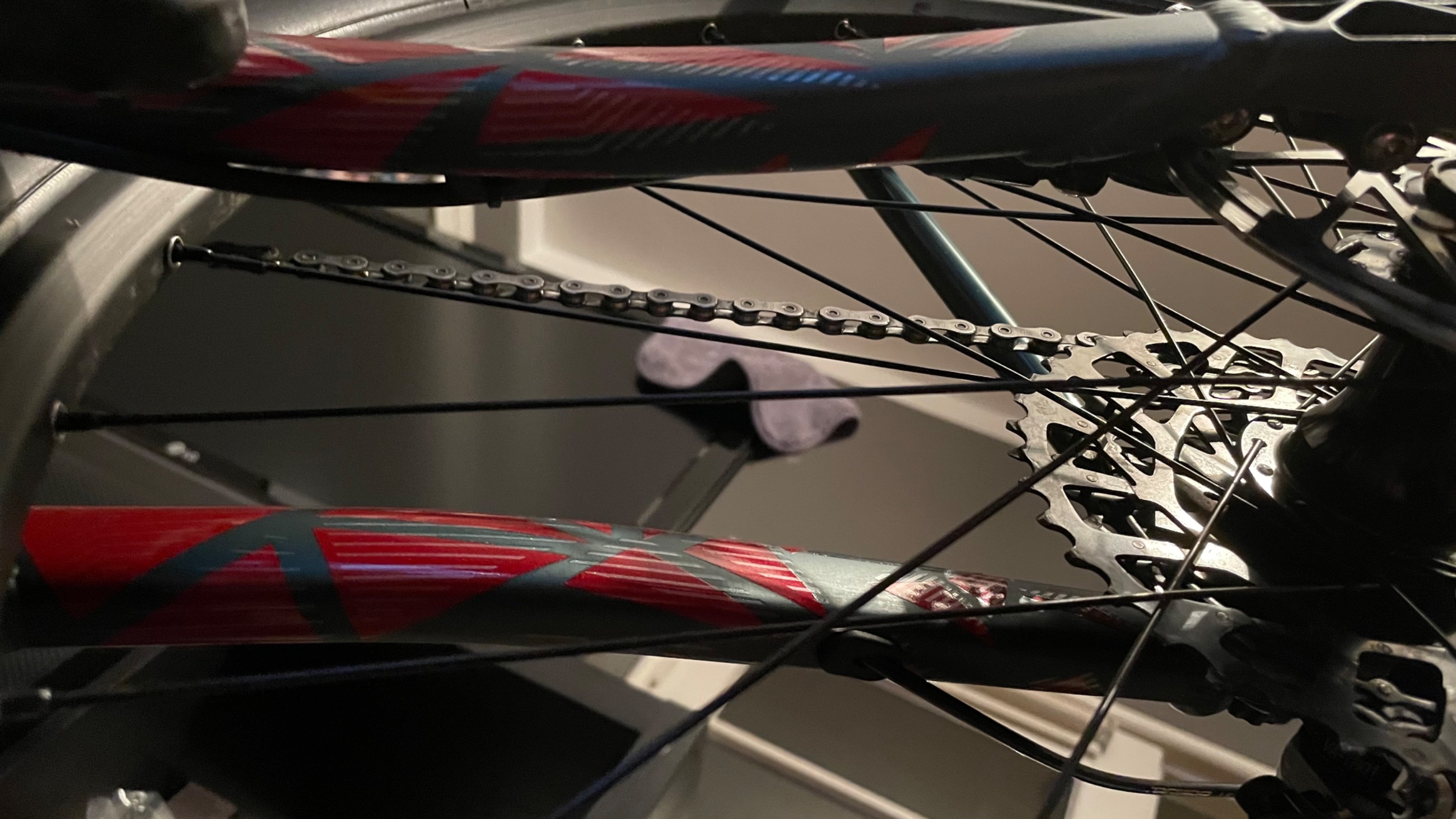

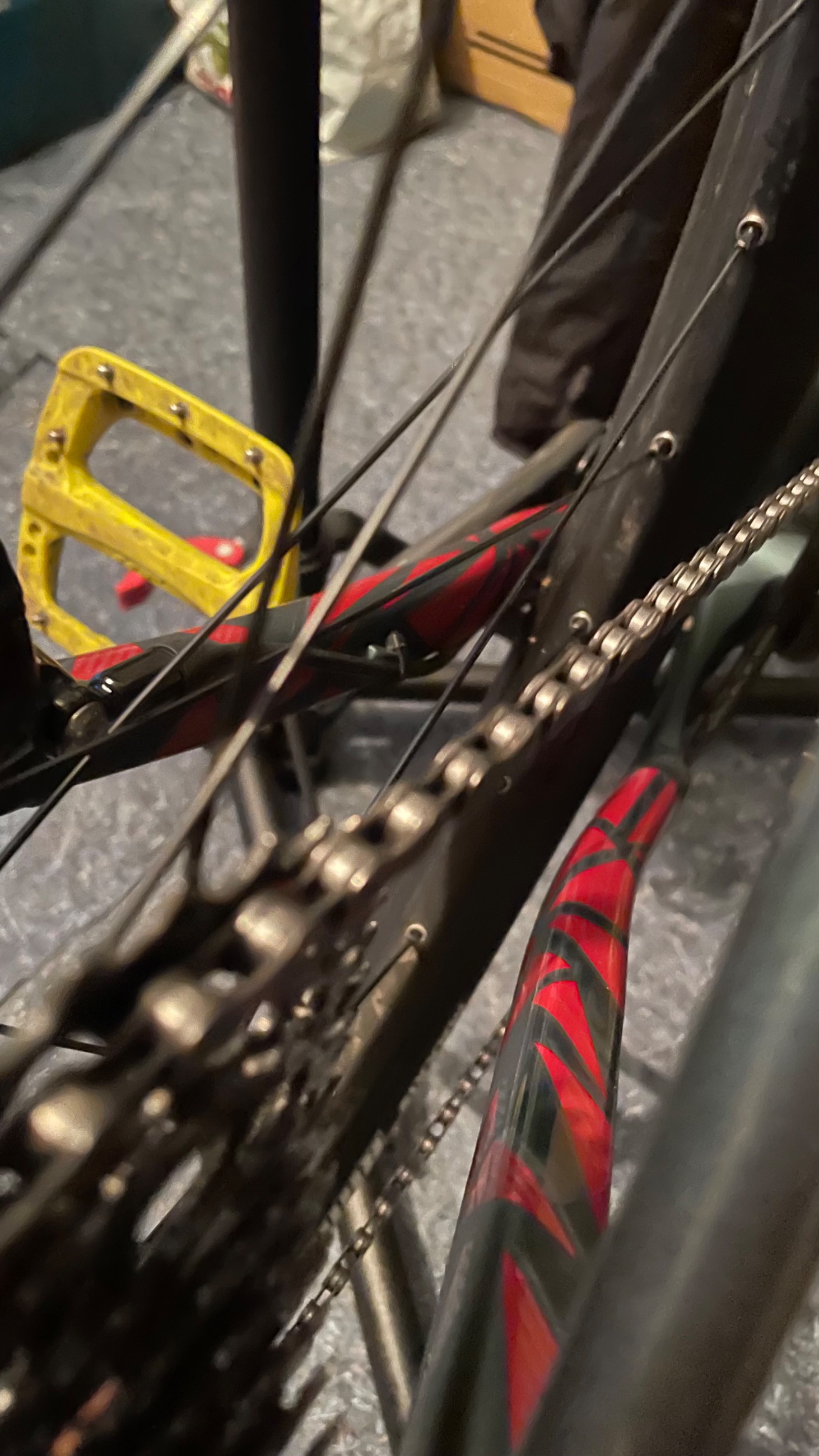

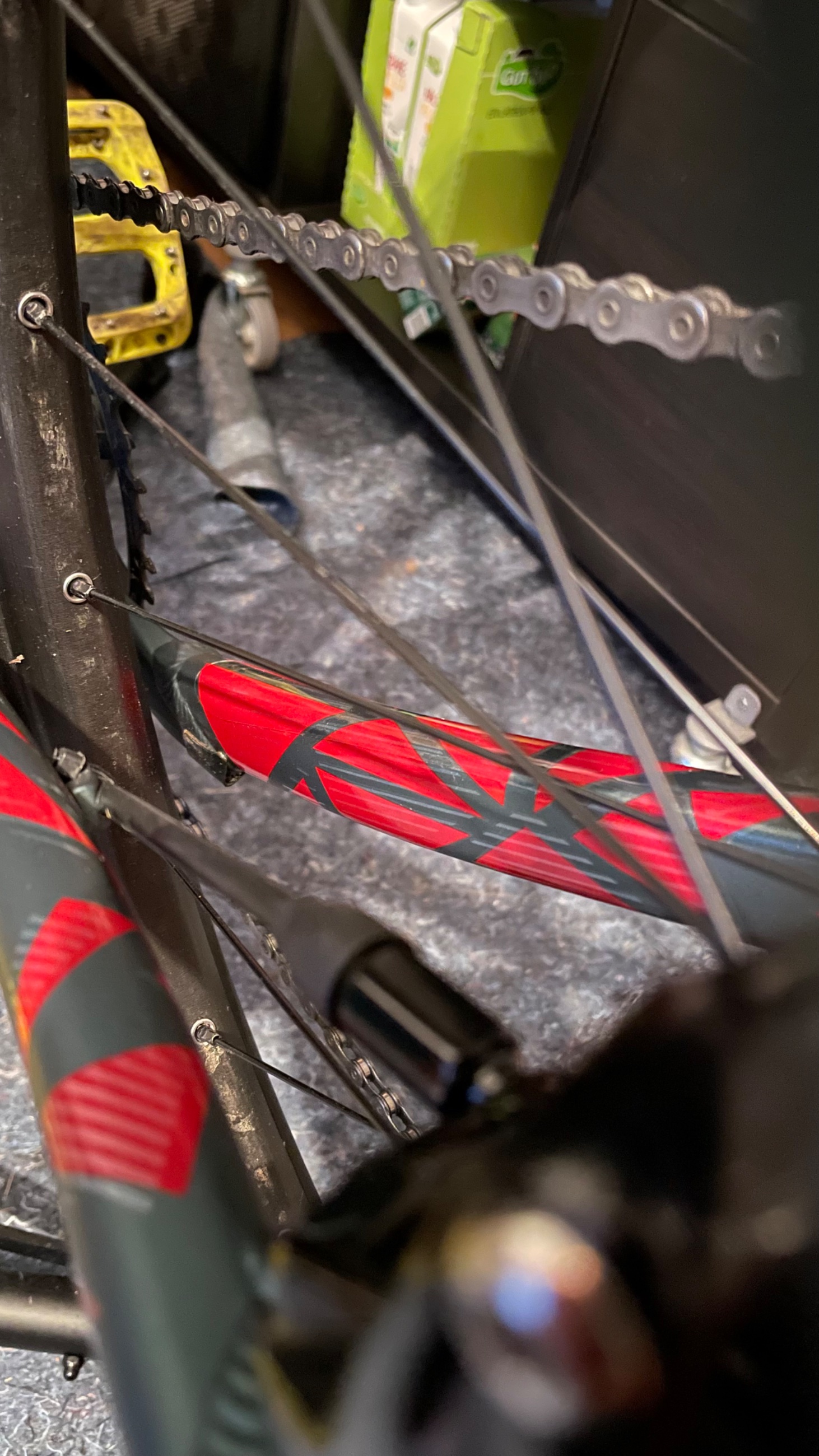

Also zum Vergleich, ich habe auch noch alles original

Ja, ich konnte es auch kaum glauben. Ich habe es auch direkt mit dem Gartenschlauch sauber gemacht. Aufgefallen ist es erst beim nochmal richtig saubermachen.
Ja, wirklich wild. Diese Spuren deuten ja auch auf was direkt am Rahmen Schleifendes hin, ergo Matsch welcher am Reifen klebt. Das ist bei dem Abstand aber schwer vorstellbar für mich, aber muss wohl so gewesen sein.

Ich kann nicht sicher erkennen wo genau das jetzt ist. Es gibt allerdings wohl zwei Rahmengenerationen und bei der ersten war das meine ich noch ein bekanntes Problem. (Vielleicht sind die 650b AXS deshalb so viel günstiger...) weiß jemand ob die 700cc axs neuere STIs haben?
Dort wo der Reifen am nächsten an der Kettenstrebe ist, auf der NDS, also ohne abgesenkte Strebe.
