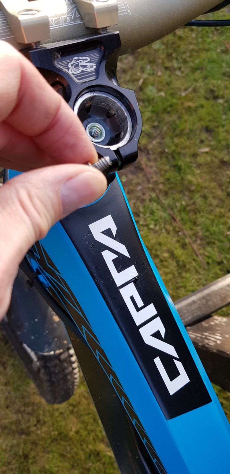

Hi zusammen,
mir ist heute trotz Verwendung eines Drehmomentschlüssels (Syntace) eine Schraube am Vorbau abgerissen - es war die am Gabelschaft oben.
Bike ist ein YT CAPRA CF Pro
Lenker und Vorbau Renthal Alu.
Laut YT braucht die Schraube 9,5 NM.
Beim Zuziehen gab ich mich schon gewundert, wo der "Knack" bleibt, also hab ich den Vorgang abgebrochen und den Schlüssel leichter auf 8 NM eingestellt . Unten alles wunderbar oben dann abgerissen.
Hab vorher einigermaßen gleichmäßig beide Schrauben Stück für Stück angezogen.
Nun meine Fragen:
  • den Vorbau kann ich noch abnehmen, aber sollten man den nich verwenden?
  • wenn der noch gut ist, wie bekomme ich die Schraube da raus?
  • kann der Gabelschaft Schaden nehmen?
  • Falls ja, wie erkennt man das?
Ich versuche auch noch ein Bild anzuhängen.
Danke schon mal für Eure Hilfe.
Viele Grüße
Stefan
1. können schon, sollen?
2. Überstehendes Ende der Schraube mit Zange fassen und ausdrehen
3. können schon, aber unwahrscheinlich
4. deulich sichtbare Verformung, Risse im Schaft

Tatsächlich steht in der Drehmomentübersicht der Montageanleirung ein anderer Wert, als weiter vorne...
Leider hab ich mir den falschen ausgesucht...
Am meisten ärgere ich mich über mich selbst, dass ich nicht direkt auf der Herstellerseite nachgeschaut hab...
Da das Schraubenende nur relativ wenig hinten raus schaut, klappt das mit der Zange leider nicht und mit einem Linksschneider-Bohrer mag ich an der kleinen Schraube und dann noch am Vorbau eigentlich auch nicht hantieren.
Ich werd mir einen neuen kaufen und das ganze unter "again what learned" (wie Lothar sagen würde) verbuchen.

Ich würde hier keinen neuen Vorbau kaufen.
Den Rest der Schraube, sollte man doch raus bekommen.
Müsste doch eigentlich recht locker sitzen und so viel wie da auf dem Foto rausschaut, kriegt man das mit einer kleinen spitzen Zange...

Nimm dir eine kleine Handsäge und schlitz dir doch die Schraube an. Oder Dremel. Dann mit einem Schraubendreher.
Vermutlich hat sich die Schraube sowieso verkeilt und das Gewinde muss nachgeschnitten werden. Das die bei 9nm direkt abreißt halte ich jetzt nicht für super wahrscheinlich.

Wenn der neue Vorbau da ist, probier ich mal, die Schraube rauszukommen. Das mit dem Schlitz könnte funktionieren.
Das Schraubende zu packen wird schwerer. Das sieht auf dem Foto nach mehr aus, als es ist, da der Vorbau auf der anderen Seite - also nach vorne hin - dicker wird und man die Zange (zumindest die kleinste, die ich habe) nicht mehr drehen kann.

Ist der Gabelschaft wirklich nur so wenig im Vorbau wie auf Bild2 zu sehen? Das schaut so aus als wenn die Schraube da gar nicht mehr groß am Gabelschaft klemmt oder täuscht das nur?
Nein, nein, das täuscht.
Ich hab ihn nur ein Stück nach oben gerutscht fürs Foto.
Der Vorbau steht - wenn er montiert ist - oben so ca. 2mm über den Schaft.
Ich hab den neuen Vorbau jetzt erst mal verbaut. Für das Rausmachen der Schraube hatte ich noch keine Zeit.
Ich probier Das mal selbst und geb nochmal Bescheid.
