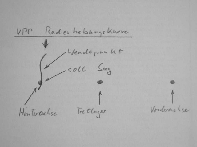

Nee, eben nicht! Denn die Raderhebungskurve bei einem VPP geht nach Hinten weg (nach dem Sag-Punkt), genau das macht es daß das Bike nicht von Hindernissen gebremst wird wie ein Rad mit vertikaler Raderhebung (ist ähnlich einem Eingelenkern mit hohem Drehpunkt). Und ohne Kettenzug kann die Federung genau das tun. Gibt einen unglaublichen Grip, aber auch ein bisschen Pedalrückschlag.
das klingt sehr einleuchtend, aber ich glaube, dass die kettenstrebe beim einfedern immer länger wird! beim einfedern wird der winkel zwischen dem vpp link und der restlichen kettenstrebe immer kleiner, so dass die gesamtlänge immer wächst. daher gibt es meiner meinung nach auch keine s-förmige raderhebungskurve, sondern irgendeine runde.
Diese S-förmige Raderhebungskurve ist ja der Witz am VPP.
Wie Du selbst schreibst "ähnlich einem Eingelenker mit hohem Drehpunkt" - nur eben mit viel weniger konstruktivem Aufwand und daher "preiswerter". O.K. das "sinnlos" nehm ich zurück.
Du hast natürlich recht, die Entscheidung, mit welchen Mitteln man diese Raderhebungskurve letztendlich gestaltet, sei jedem selbst überlassen. Ich find es mit VPP halt ein bissi teuer, wenn man nicht zwischendurch mal motiviert in die Pedale tritt - ich hab in Bad Wildbad (nach dem ersten Flachstück) noch nicht so viele Leute gesehen, die arg viel treten mussten und da dacht im mir: "naja, VPP brauchste hier auch nicht gerade".
Die dh only (+ kein Zeitdruck) Performance von Eingelenkern mit hohem und weit nach vorne verlagerten Drehtpunkt (Solid, Orange etc.) steht ja - wie Du selbst schreibst - außer Frage.

VPP) die raderhebungskurve ist "S-förmig", d.h. sie wechselt in der gegend des sags die krümmung
stimmt nicht ganz: die Gegend des Sags liegt am rechten Rand des unteren Bauchs vom "S" (von der Kettenseite aus betrachtet).
OZM
Genau so ist es, die Raderhebungskurve ist rund, und hat KEINE Wendepunkte (wie es bei einem S der Fall wäre). Das, was hier s-förmig ist, ist die Differenz zwischen der Kreisbahn und der de facto auftretenden Raderhebungskurve. Was bedeutet, im unteren Federwegsbereich wird die Kreisbahn nach vorne korrigiert, im oberen Federwegssegment nach hinten. Und dort, wo der Wendepunkt dieser "Differenzbewegung" ist, sollte der Sag eingestellt werden.
Man spricht auch von Momentanpol und dem aus-der-Kinematik-des-Momentanpols resultierneden Kurvenmittelpunkt. Die Spurkurve des Kurvenmittelpunkts verläuft beim VPP etwa horizontal, sie geht im Bereich des Negativfederwegs nach hinten, beim weiteren Einfedern nach vorne. An ihrem hintersten Punkt ist der Wendepunkt dieser Differenzbewegung zu finden, dort tendiert der Hinterbau unter Kettenzug zu verharren.
Das mit der S-Kurve ist alles Marketing und für's gutgläubige (teilweise unwissende) Volk vereinfacht! Genauso steht es mit Firmen, die mit einer senkrechten Raderhebungskurve werben... die Raderhebungskurve (wenn durch 2 Hebel hervorgerufen und nicht durch eine Linearführung o.Ä.) ist niemals eine Gerade, es sei denn, der Momentanpol des Federungssystems steigt senkrecht und in gleichem Ma$e wie die Hinterradnabe. Etwas derartiges ist mit Hebelmechnismen nur annähernd zu verwirklichen, und soweit ich wei$, gibt es ein Bike mit einem solchen System nur ein mal, und dieses Bike ist momentan noch nicht käuflich (existiert jedoch als Proto... )

Eure Kompetenz in Ehren, aber ich behaupte, dass die Raderhebungskurve an meinem Free im Prinzip so aussieht
ich weis, der Federweg ist im Vergleich zur Kettenstrebenlänge bissi großzügig bemessen :D
und der Sagpunkt müsst auch etwas höher, aber er gehört IMHO in den Bereich des Bauches und nicht an den Wendepunkt! Der Bereich des Wendepunktes spielt meiner Meinung nach keine große Rolle, das ist eher eine Folge dessen, das der Hinterbau durch die Hebelchen ja nicht beliebig weit nach hinten "geführt" werden kann, man aber im Bereich des Sags eine Raderhebungskurve wie gezeichnet haben möchte.
Als nächstes müsst sich halt mal jemand zu seinem Bike bemühen, Dämpfer u HR ausbauen, Rahmen fixieren, nen Bleistifft in die Ausfallenden halten und den Federweg auf einen Karton übertragen - andere Vorschläge?
Vielleicht iss ja auch jemand am PC geschickt genug und macht ne kleine animierte Skizze?
Kapier ich nicht mehr :(
ich lass mich aber gerne belehren. Aber ich glaub ich brauch langsam echt ne Skizze.
