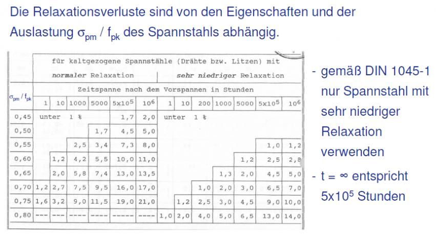

Ich hab gerade was gefunden: Relaxation von Spannstahl. Dürfte auch für Speichen zutreffen. Interessant.
