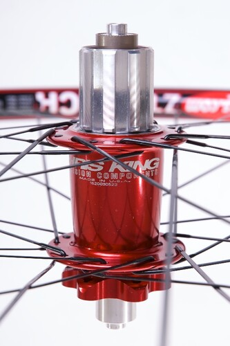

ich speiche so ein:
ich orientiere mich an der höchst belasteten speiche, diese ist in dem fall die zug speiche auf der antriebsseite.
ich speiche so, dass diese sich auf zug möglichst weit aussen abstützt und an den nabenflansch legen kann.
ich wechsle die richtung für die disc nicht, da die flansche nicht unabh. voneinander sind. nur so entsteht ein auf belastung verzugsfreies homogenes laufrad.
das VR speiche ich bedingt durch die disc andersherum, weil es hier nur eine momentenrichtung gibt.
ich befürchte, diese diskussion wird nun aber genauso lang, wie die zur speichenlängung, weil es jeder anders macht und erklärt.
und im grunde genommen ists hier auch fast egal und ändert im laufrad recht wenig.
ich habe mir letztlich nur darüber meien gedanken gemacht und bin zu dieser lösung gekommen.
felix

der hinterbau beim demo ist asymmetrisch, die ausfaller also nicht beide gleich weit entfernt von der spur des bikes.
in diesem bike ist ein HR drin, bei dem die felge ebenfalls nicht mittig über den beiden achsenden steht.
beides in kombination ergibt wiederum ein rad in der spur.
baut man ein normales rad ins demo rein, steht es aus der spur, man braucht also ein spezielles rad, bzw. ein speziell auszentriertes rad, welches wiederum nicht in andere rahmen passt.
betrachtet man allerdings die speichenstellung ist diese durchaus symmetrischer als bei üblichen disc-hinterrädern.
gruss, felix
Im Demo ist die Nabe 6mm nach rechts (in Fahrtrichtung gesehen) verschoben. Die Felge ist wiederum zur Nabenmitte um 6mm nach links verschoben. Der Vorteil hierbei ist, daß die Speichen auf der Antriebs und Bremsseite gleichlang sind und im gleichen Winkel stehen. Das führt wiederum zu einem stabileren Laufrad.
Du kannst eigentlich jedes Laufrad hernehmen und die Felge aussermittig stellen. Wenn die Speichen nicht zu kurz/lang sind, gibt es da eigentlich kein Problem.
Danke, das wusste ich nicht. Mir kam es unlogisch vor, wenn ein Rad nicht in der Mitte sein soll. Und einfach nur "dat is so" überzeugt nicht unbedingt.
Die Begründung kann ich nachvollziehen, wieder was dazugelernt. :-))

@felix: Für das abgebildete Laufrad hätte ich Unterlegscheiben für die Speichenköpfe zumindest ausprobiert...
Bei Nabenköpern wo die Speiche saugend im Nabenflasch sitzt braucht man keine Unterlegscheiben. Nur gurken Naben haben soviel spiel das der Speichen kopf nicht richtig sitzt.
