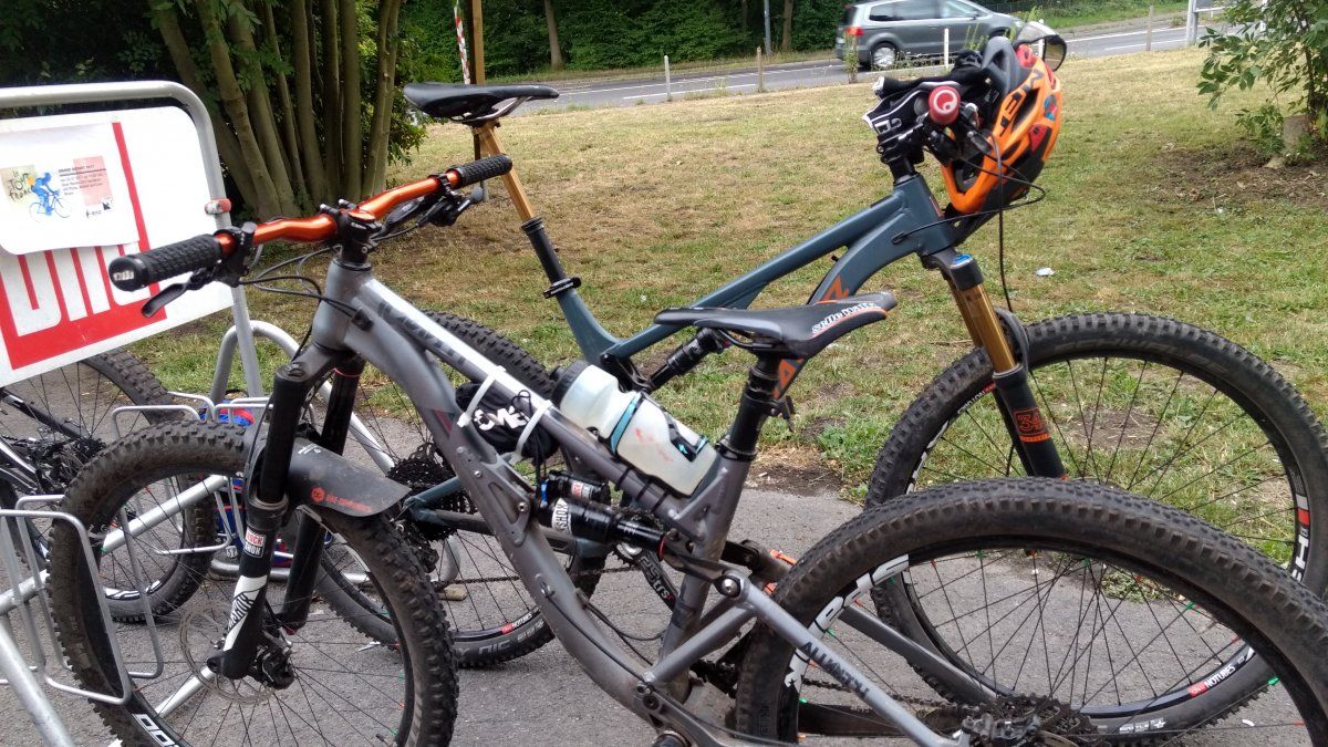

Es geht mir in dem Fall nicht um eine Diskussion, sondern um eine Lösung. Ich bin mir ziemlich sicher, dass es auf dieser Welt eine Flasche+Halter Kombination gibt, die in das untere Dreieck passt. Man muss sie nur finden. Die YT Flasche ist ein heißer Kandidat. Leider etwas teuer in der Anschaffung, um das mal eben zu testen. Im FB sieht man seit heute noch eine andere Flaschen+Halter Kombination, die bei M oder L schon mal zu passen scheint.
Tape mal eine leere Flasche probeweise auf's Oberrohr, wenn du es noch nicht gemacht hattest, und teste die Position.
Mich stört die Flasche nicht an der Stelle. Selbst im Stand mit den Rahmen zwischen den Beinen und einer verbauten 160er statt einer 150er Gabel ist noch Platz nach oben.
Dass das eine "andere" Kombination ist, hast du aber geraten, oder? Die Bilder sind (zumindest in meiner Ansicht) so furchtbar niedrig aufgelöst, dass ich da nur erkennen kann, dass da etwas verbaut ist, aber nicht, was.
Ja, sieht tatsächlich sehr ähnlich aus. Aber 350 ml sind wirklich nur für die schnelle Feierabendrunde. aber um mehr geht es ja wohl auch nicht.
Ich glaube, dass das eher ne 500ml Flasche a la YT Thirtmaster ist. Dieser Thirtmaster könnte unter Umständen auch passen. Das hatte ich mal mit gefundenen Maßen ab geschätzt. Im S Rahmen war es eher knapp. Aber ich hab das Teil jetzt einfach mal bestellt und werde berichten, ob es passt.
Die Gesamtlänge der YT Flasche ist 165mm (1 bis 2).
Die Länge bis zu Oberkante B ist 140mm (1 bis B).
Der obere Durchmesser ist 67mm (B) und der untere ist 75mm (A).

Probiere ich gleich mal. Ich mach gleich mal einen Spezi Flaschenhalter mit Kalbelbindern am Oberrohr fest und geh ne Runde radeln.
@Comfortbiker ich habe das mal getestet und es klappt gut. An der Stelle stört die Pulle tatsächlich nicht. Anhang anzeigen 619776
Wenn du jetzt auch auf die Idee mit dem nachträglichen setzten der Gewindebuchsen kommst...nimm welche aus Edelstahl(ich hab ohne zu überlegen nur Alu genommen...muss man sehr aufpassen das man das Gewinde nicht überdreht) und harze sie zusätzlich ein, damit die Buchsen bündig anliegen und nicht kippeln.
