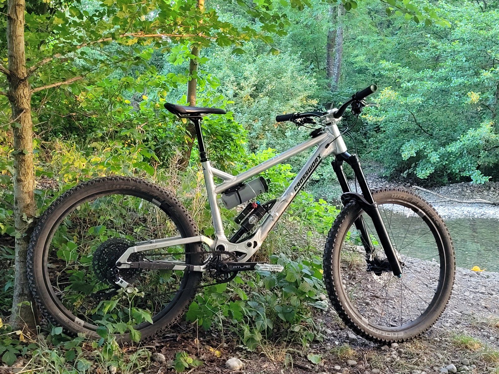

Taugt im Dash 290 eigentlich ein Coil Dämpfer, bzw. ist es progressiv genug?
Im Prinzip ja.
Das Dash braucht von der Kennlinie her eigentlich ein wenig Progression, deswegen empfehlen wir eher Luftdämpfer. Da ein abgestützter Eingelenker von der Sensibilität eh sehr gut ist, hat man dann quasi den Gewichtsvorteil, wie auch die Feinfühligkeit eines Luftdämpfer.
Aber:
Wir haben etliche Kunden, die Coils verbaut haben und wir haben auch anfangs sehr viel mit Coil getestet und bisher waren alle zufrieden und die, die es bisher verbaut haben schwören total drauf.
Wem die Progression nicht reicht, der kann notfalls noch auf eine progressive Springs gehen (die bringen einfach ein bisschen mehr Progression mit) und hat eben dann quasi die Luftdämpferprogression an einem Stahlfeder-Dämpfer.

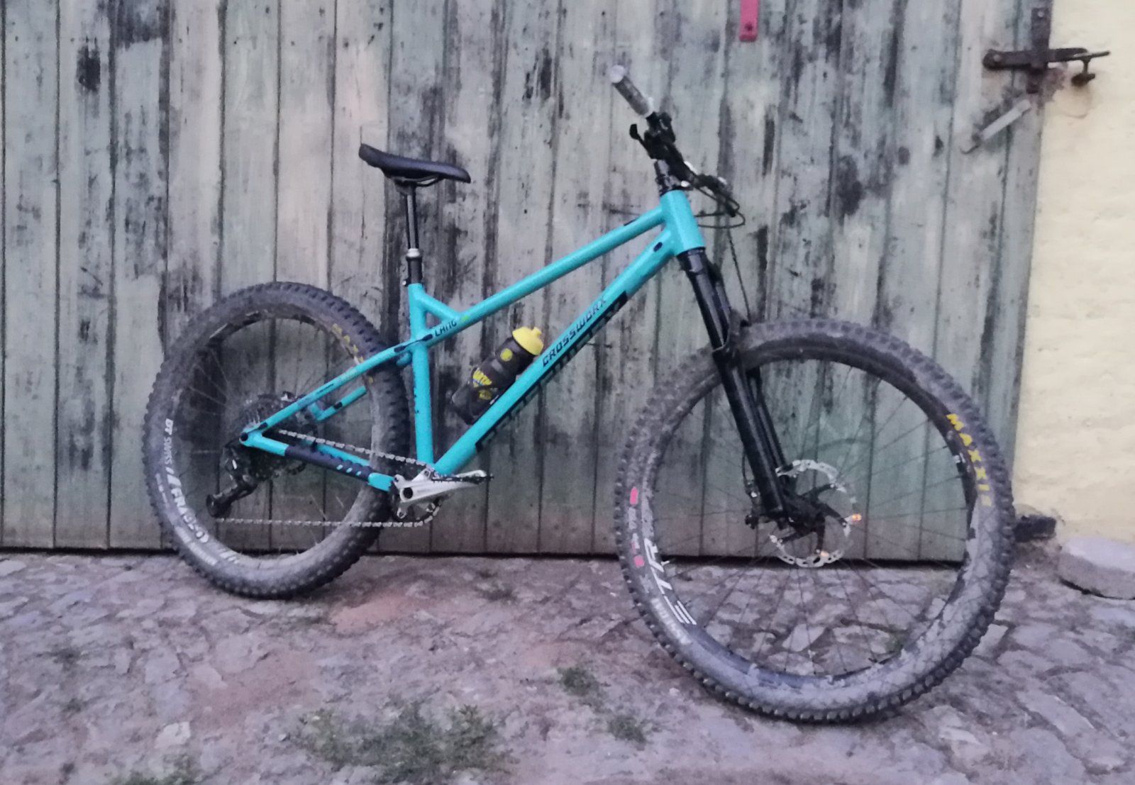

Ist möglichst unkompliziert aufgebaut. 💪🏻
CC Helm Coil 150mm
Sram GX Schaltung
Shimano XT 4K Bremsen
KS Dropzone Vario mit Remote am Sattel
Mullet Laufradsatz
29 Zoll Veltec Extra Drei
DT Swiss FR 1950
(Die Teile wandern seit 2 Jahren von Rahmen zu Rahmen 😂)
Mal schauen wie sich das bei der nächsten Tour macht. 😎
Wie bist Du auf mullet gekommen und wie sich das?
Empfohlen wird ja 29er.
Der Mullet LRS (wie die anderen Teile) war noch von meinem Kingdom Vendetta, da hat es richtig gut gepasst 👌🏻

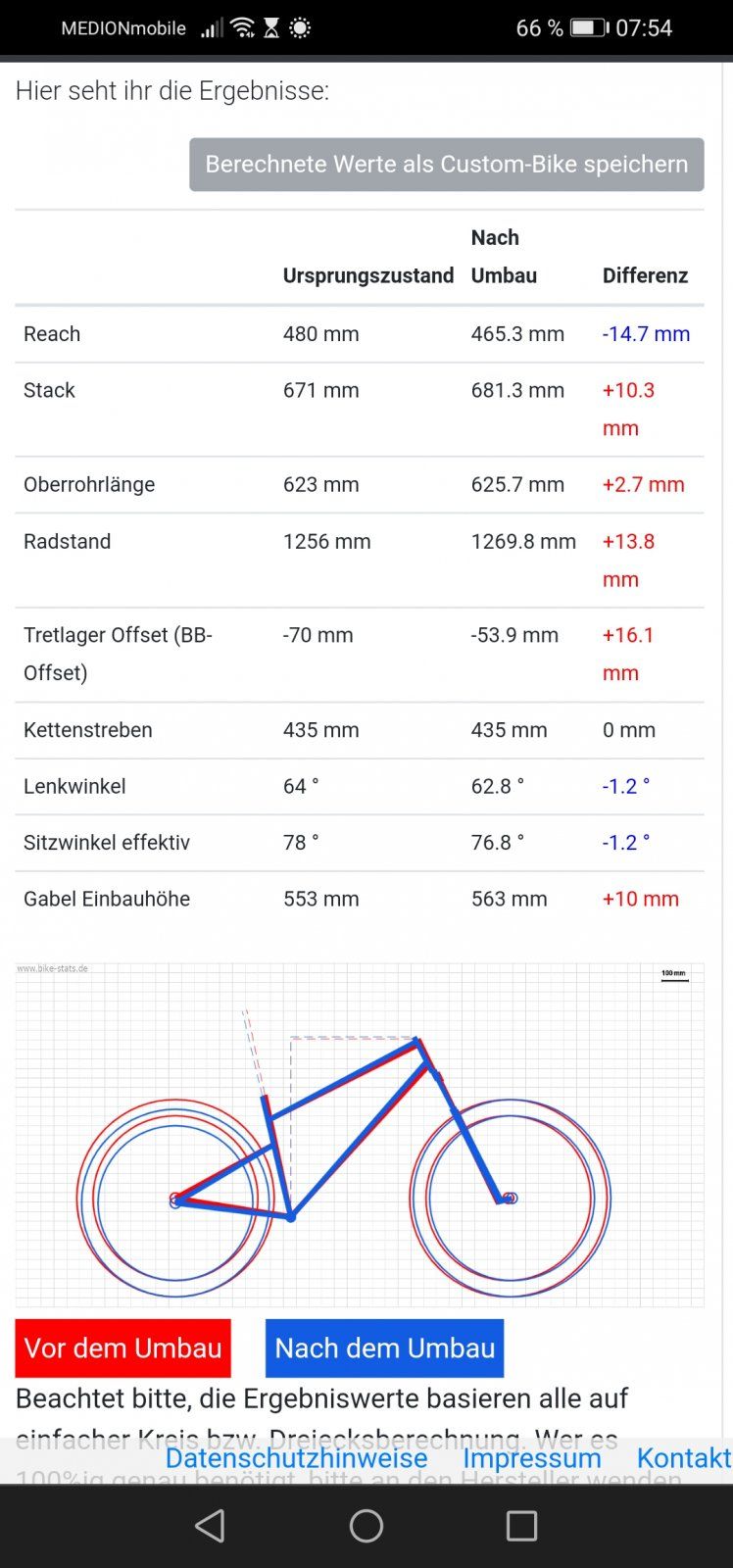

Der Stack kommt damit schon enorm hoch, allerdings wird der Reach für mich Zwerg damit etwas relativiert. Bin gespannt wie sich dass im Gelände verhällt. Auf dauer soll aber 29er komplett gefahren werden.
Das ist die derzeitige Geometrie ohne Sag, so~~.
Gibts hier Geo-Experten die dazu eine Einschätzung geben können?
Bergauf geht es garnicht so schlecht, was die ersten kleinen Hügel angeht. Fand ich überraschend für die hohe Front. Berg ab befürchte ich dass ich evtl nicht genug Druck auf das Vorderrad bekomme. Gehe ich richtig in der Annahme? 🤷‍♂️🤔
Eigentlich schade um den schönen steilen Sitzwinkel der dadurch verloren geht.
Hier tickt natürlich jeder anders, aber wir haben wir einige Anstiege die halt gerne auch 500hm am Stück haben, da finde ich steile Sitzwinkel genial.
Der BB Drop wird auch etwas geringer, was das Feeling im Bike etwas weniger macht.
Kannst nicht die Front etwas absenken, Spacer raus was das Bike wieder minimal verlängert, oder Lenker mit weniger Rise bzw. negativer Vorbau?
Denk daran wenn jetzt einen 50mm Vorbau hast der 0° hat, hat ein negativ gedrehter Vorbau mit 45mm und 5° (also hier dann -) ca die gleiche Länge nach vorne.
Mir persönlich helfen nicht zu kurze Vorbauten um den Druck etwas nach vorne zu bringen. Werde eher automatisch dann passend nach vorne gezogen, bei kurzen Vorbauten muss ich schon etwas mehr daran denken aktiv nach vorne zu gehen. Sonst rutscht mir das VR eher weg und führt nicht optimal.
Da bin ich ganz bei dir, hast du recht.
Das kann ich mal versuchen. Auch wenn ich nie drauf gekommen wäre den Vorbau Negativ zu verbauen, aber Versuch macht Kluch 👌🏻
