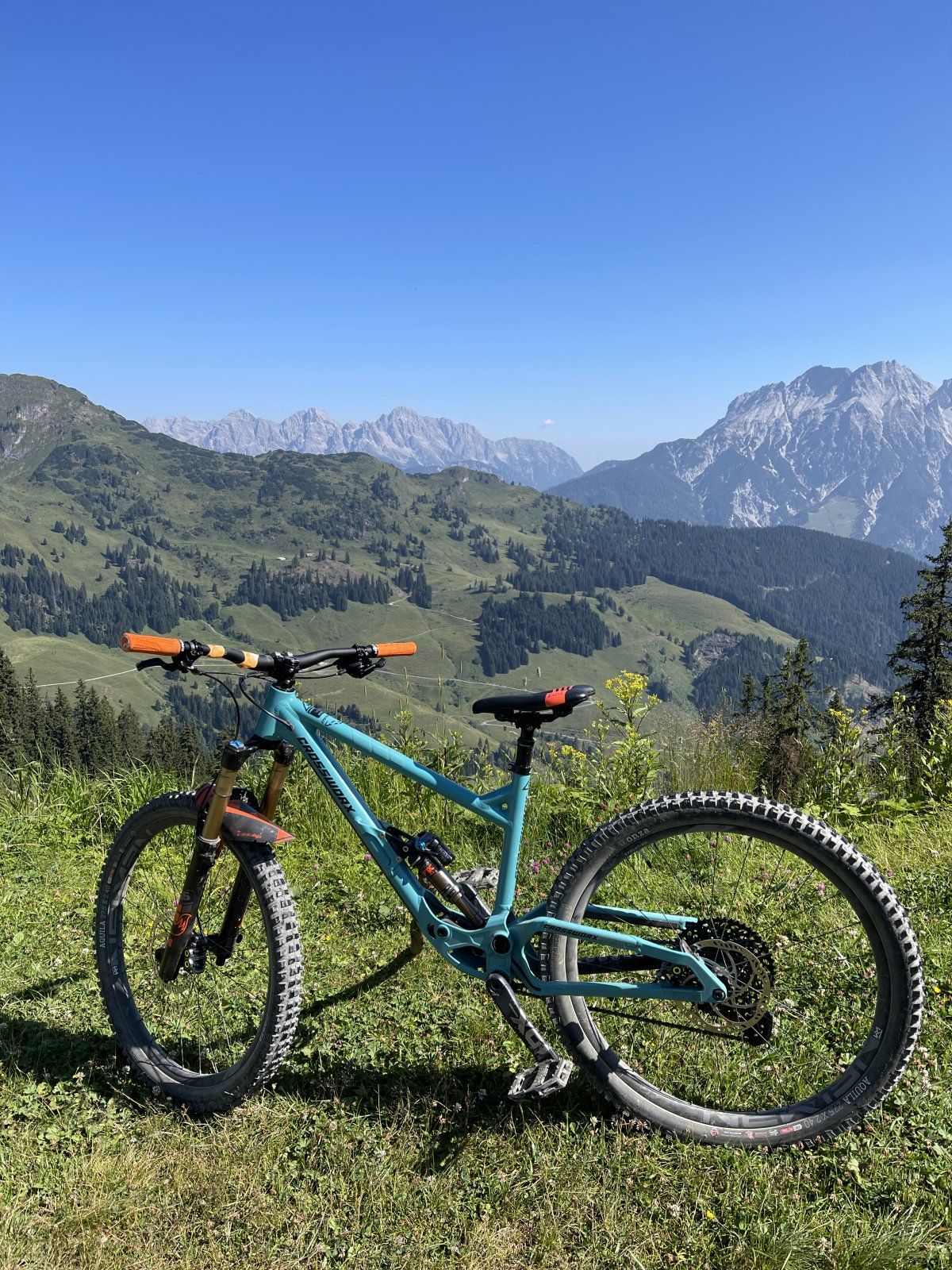

Rad wurde jetzt auch eingefahren 😬
Die blauen Pedale sind aktuell noch provisorisch dran (Nukeproof Horizon)
Reifen habe ich durch Contis getauscht (Kryptotal) und die MT5 wird demnächst durch meine Cura 4 in Chrom ersetzt :)
Greenhill Bikepark ist übrigens eine klare Empfehlung!
Der Startdrop von der Groomer ("DH") verpasst dem Rad die klassische Markierung am Sattelrohr, wenn man zu wenig Volumespacer im Dämpfer hat....
Memo to myself: Don't do X-line as warm-up line :troll:
