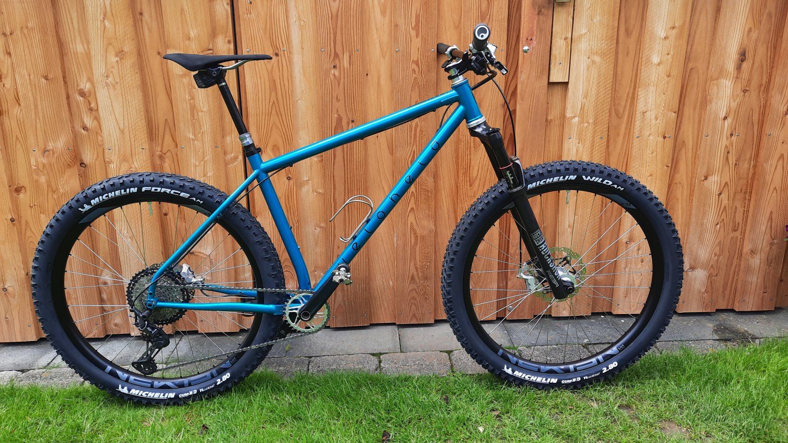

Jetzt sehe ich erst den Unterschied... Danke Dir!Das ist ausgehend davon wie die Kette sich ausgeht auf dem größten Ritzel. Wenn es so ist wie links dann 5 Glieder wenn so wie rechts dann 6 Glieder
Anmerkung: This feature may not be available in some browsers.
Hab mir das gleiche gedacht... Schaltung kommt immer zum Schluss bei mirSchon interessant wie völlig verschieden unsere Aufbaureihenfolge ist.
Genau das wollte ich Dich vorher noch fragen.Viel Spass beim Kurbel demontieren, um die Dropper rein zu machen
Die Führung für den Dropper-Zug geht nämlich unten nicht um die Kurve, sondern endet vorm Tretlager. Da musst du dann mit den Fingern den Zug um die Ecke bringen
Ja... Ich habe den Konus noch nicht aufgeschlagen.Hab mir das gleiche gedacht... Schaltung kommt immer zum Schluss bei mir
Habe mich dagegen entschieden...Hast du den Rahmen foliert?
Bin gerade dabei, aber heute mach ich nicht so viel. Bilder gibt's dann am Abend.Geht es mit deinem Aufbau schon weiter?
So ist es gut... Dann bin ich nicht so weit hinten dran.Bin gerade dabei, aber heute mach ich nicht so viel.
Da bin ich gespannt!Bilder gibt's dann am Abend.
Wenn du eine zur Hand hast, ists ein Versuch Wert.Genau das wollte ich Dich vorher noch fragen.
Habe aber irgendwo gelesen, dass man das mit einer Speiche auch so hinbekommt.
Dann schau mal bei mir rein. Hab glaub auch den@TCaad10 aber wenigstens haben wir den gleichen Montageständer...
Bisher bin ich damit voll zufrieden.Dann schau mal bei mir rein. Hab glaub auch den
Das glaube ich auch. Sonst muss das Innenlager ja auch nochmal raus.Wenn du eine zur Hand hast, ists ein Versuch Wert.
Tatsache.Dann schau mal bei mir rein. Hab glaub auch den
Ich auch... Manchmal dürfte er ein bisschen Standhafter sein.Bisher bin ich damit voll zufrieden.
Genau. Zum Glück kein PressfitSonst muss das Innenlager ja auch nochmal raus.
Jop. Stört aber nur, wenn man Schrauben wirklich anknallen will/ muss. Zbsp das Innenlager.Manchmal dürfte er ein bisschen Standhafter sein.
Warum mal keine Michelin Reifen ?Die Schwalbe Reifen sind erstmal im Bikemarkt gelandet...
Die silbernen Schriftzüge beißen sich mit den Newmen Logos. Gefällt mir gar nicht.
Also der richtige Zeitpunkt mal was neues zu testen.
Der ONZA Porcupine (RC) würde mir gefallen. Aber wie es aussieht nur mit Tanwall in der weichen Variante verfügbar...
Maxxis ist sicher auch interessant?
Den habe ich auch schon angeschaut... In welcher Ausführung fährst Du ihn denn?Ich fahre mittlerweile vorne und hinten DHR2 und habe noch nichts negatives gefunden.
Evtl bin ich auch zu wenig feinfühlig dafür
Nix stopp! Bis dahin wird alles andere fertig gemacht. Dann Reifen drauf und Abfahrt...Wie ? Der Aufbau stoppt jetzt ?
Gute Frage! Die habe ich mir noch gar nicht angeschaut...
Der Wild Enduro sieht ja echt vielversprechen aus.
