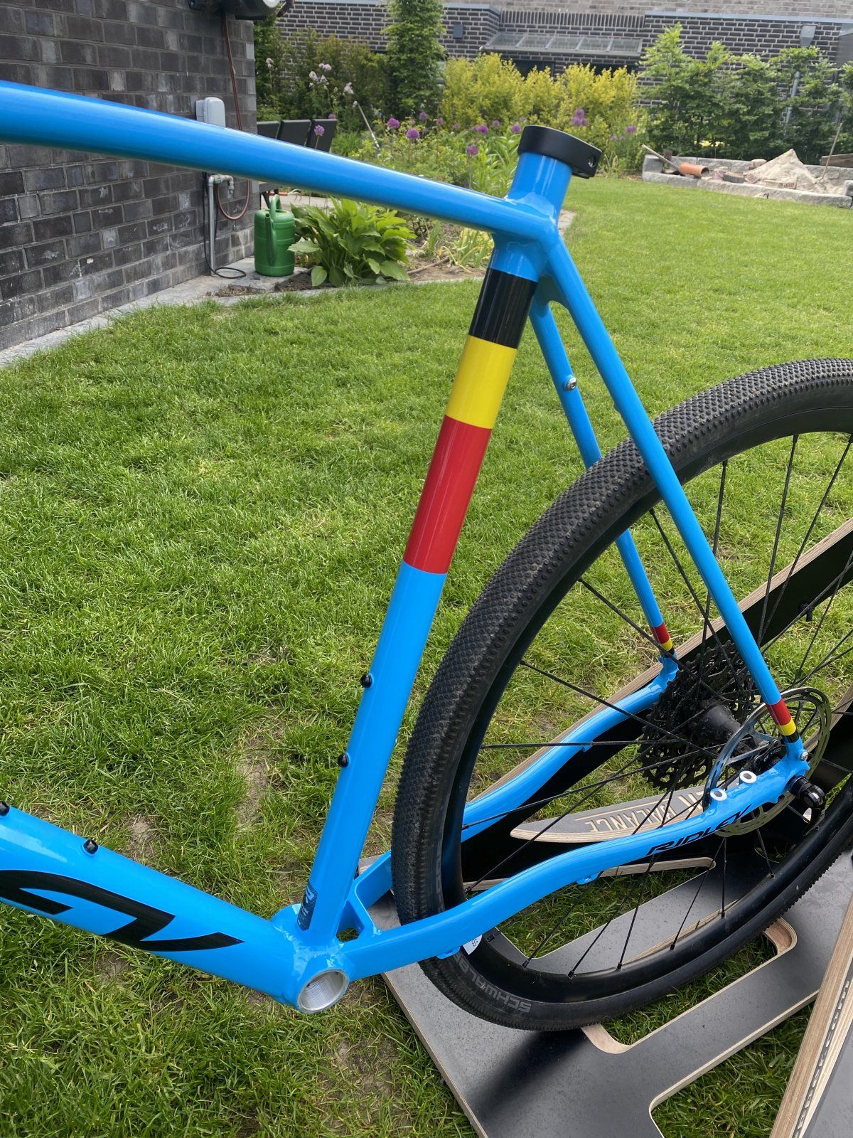

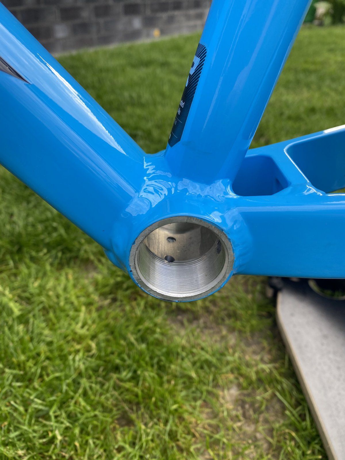

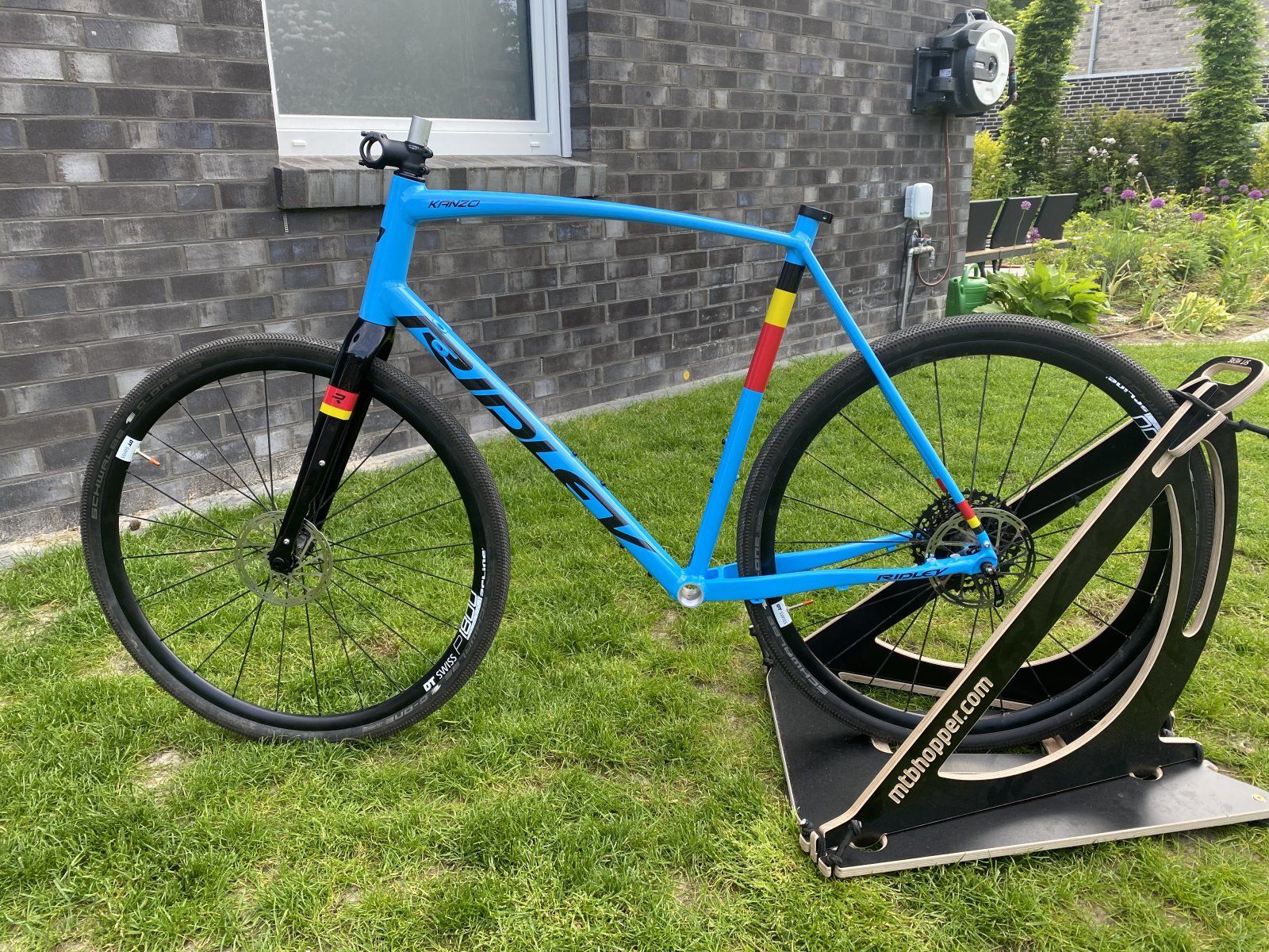

Da isser nun also: ein Ridley Kanzo A in der Farbe Belgian Blue Glossy. Klar, ist kein Argon oder Open, aber dafür eben
  • In meiner Größe erhältlich
  • Lieferbar
  • Das Farbkonzept muss mir gefallen
Und da punktet der Kanzo einfach, auch wenn es jetzt ein durchschnittlicher Alurahmen ist. Bei der Farbstellung hat es bei mit sofort Klick gemacht.
Die Schweißnähte gefallen mir am Rose besser (weil verschliffen), aber der Lack reißt es dafür wieder raus.
