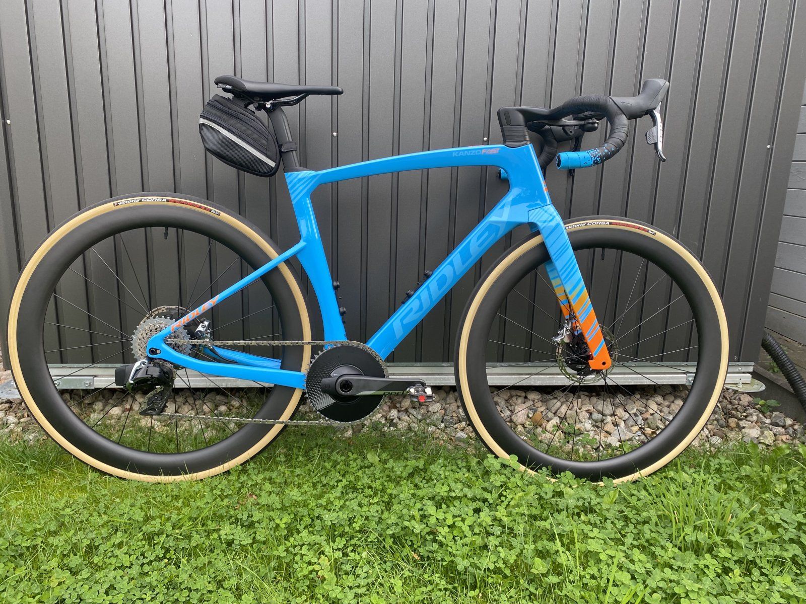

[A]ufbau Ridley Kanzo Fast a.k.a. Long Distance Runner
Sehr gelungener Aufbau! Bis auf die Satteltasche... ;)
Die ist optisch viel zu wuchtig und führt das Aero-Konzept m.M.n. ein wenig ad absurdum. Da gibt es doch sicher elegantere Möglichkeiten...
Wünsche viel Freude mit dem Kanzo!
p.s. Wo bekommt man denn dieses Lenkerband?
Danke dir :)
Das auf dem Foto ist die Tasche für die längeren Touren, habe da verschiedene Größen je nach Strecke. Die hier ist für 200km+ um auch genug Gels und Riegel unter zu bekommen. Für kürzere Touren habe ich auch noch eine deutlich kleinere Variante. Eine wirklich optimale Aerotasche habe ich bis jetzt nicht gefunden, die Cyckit will ich nochmal ausprobieren.
Das Lenkband kommt von Guee https://guee-intl.com/products/sl-dual/?attribute_pa_color=blue
nein, nein, nein, nein, nein...
also ohne dieses Ding und mit den fetten Slicks hat es mir noch besser gefallen.
Optik ist am Ende nicht alles. Die Hunt sind dann doch kein Leichtgewicht, die Carl'Z hier sind schon etwas leichter. Aber gerade der Wechsel auf die 30mm Reifen hat dann doch ein deutliches Geschwindigkeitsplus gebracht. In Summe habe ich knapp 300g eingespart (was in erster Linie an den Reifen lag). Auch wollte ich keine 30mm Reifen auf ein 36mm breites Laufrad ziehen. Daher das Experiment mit den Slowbuild Laufrädern.
Das Rad selber ist mit den 30mm nun deutlich schneller unterwegs. Da ich für's Grobe das Van Nicholas habe wird das Kanzo in erster Linie nur Straße sehen. Auch die ersten Ausfahrten haben es gezeigt, 30er Schnitt auf 180km habe ich mit den 38mm Reifen nicht geschafft. Mal schauen was mit den Hunt passiert. Entweder 2. Satz für das Kanzo oder er wandert ans Van Nicholas. Oder wird halt verkauft. Oder geht an Bike meiner Frau. Oder oder oder...
Das Setup so ist perfekt für mich und das zählt am Ende.
Das war ein Prototyp den es nicht zu kaufen gab/gibt. Wurde zwar so angekündigt das er ins Program von Apidura aufgenommen wird, aber seit letztem Sommer ist halt nichts passiert. Daher keine Option, das Set selber wäre aber ein Traum. Hier wurde auch ein Kanzo Fast mit Schraubpunkten auf dem Oberrohr verwendet, auch das gibt es so nicht zu kaufen.
Dynawedge hatte ich mal. Halt nur für das Nötigste
Die ist von der Form ähnlich der Topeak Wedge Pack II. Ich glaube ich muss mal ein Foto mit montierter kleinerer Tasche mache. Auf dem Bild sieht die große in der Tat echt klobig aus. :D

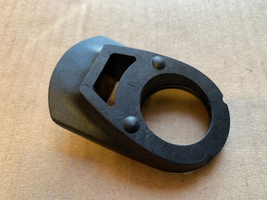

Danke für eure Antworten dazu!
Ich hab mich überwunden und das Rad jetzt nochmal 2 Tage der Mechanikerin übergeben: sie hat 1. noch so einen minispacer eingebaut 2. am Gabelschaft irgendein Spezialteil von Ridley ('D-shape-whatever-shim' - habs mir noch nicht angeschaut und ist auch egal ;) ) eingebaut, das wohl die Kräfte besser aufnimmt und 3. DEN LACK AUS DEM GEWINDE FÜR DIE STECKACHSE ENTFERNT/Gewinde nachgeschnitten. Wtf.
Bin wetterbedingt nur von der Werkstatt zurück gerollt aber das Rad scheint jetzt vernünftig zu laufen. Zumindest kein Knacken mehr.

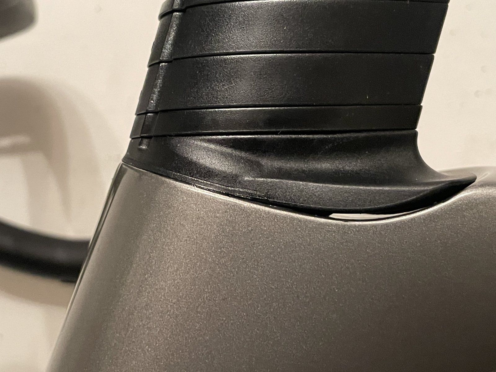

Jetzt hab ich doch noch ein Problem beim Aufbau meines Kanzo Fast. Der Spacer liegt vorne am Rahmen an sodass ein Einstellen des Headsets nicht möglich ist.
Jemand eine Idee?
Jemand eine Idee?
Da müsste glaube ich der blaube Abstandsring fehlen, schau mal hier: https://downloads.cyclingfactory.be/f_steerer_technology_guide.pdf
Wenn am Ende alles korrekt montiert ist sollte auch nichts am Rahmen auf/anliegen.
